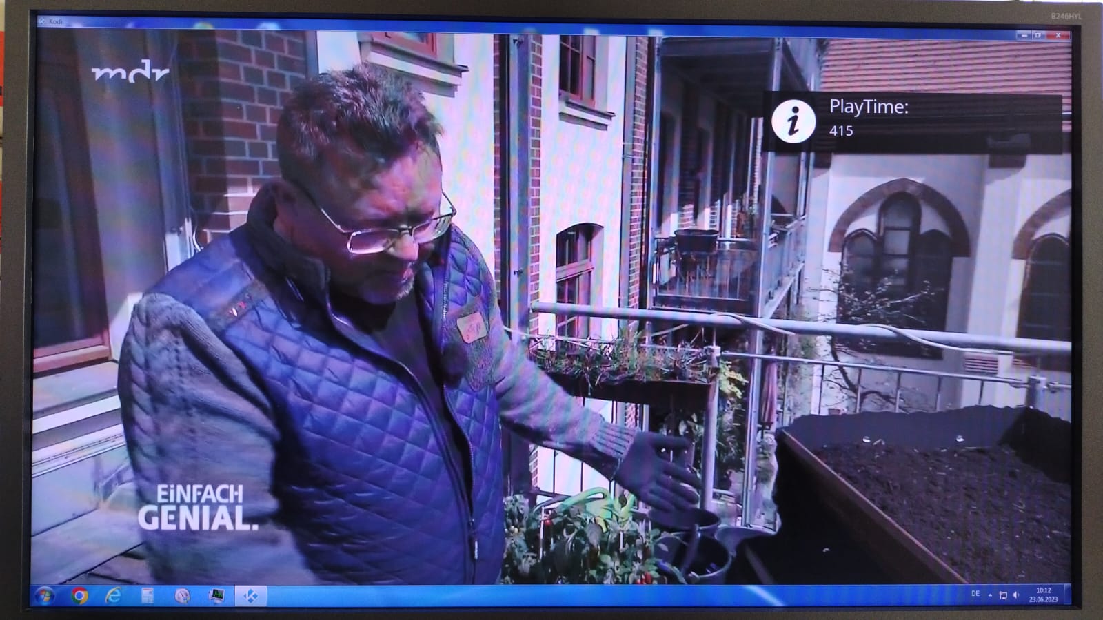

Bei "Einfach Genial" aus der ARD Mediathek wird neuerdings eine PlayTime in Sekunden mit gesendet, welche dann dauerhaft als Infofeld in der rechten oberen Ecke angezeigt wird.
Ich finde keine Möglichkeit dieses Infofeld auszublenden - Gibts da was?
Ah, danke, der button mit der Fernbedienung ist bei mir dunkel bis ich zum ersten mal drauf tippe, deswegen gab ich ihn nicht gefunden.
