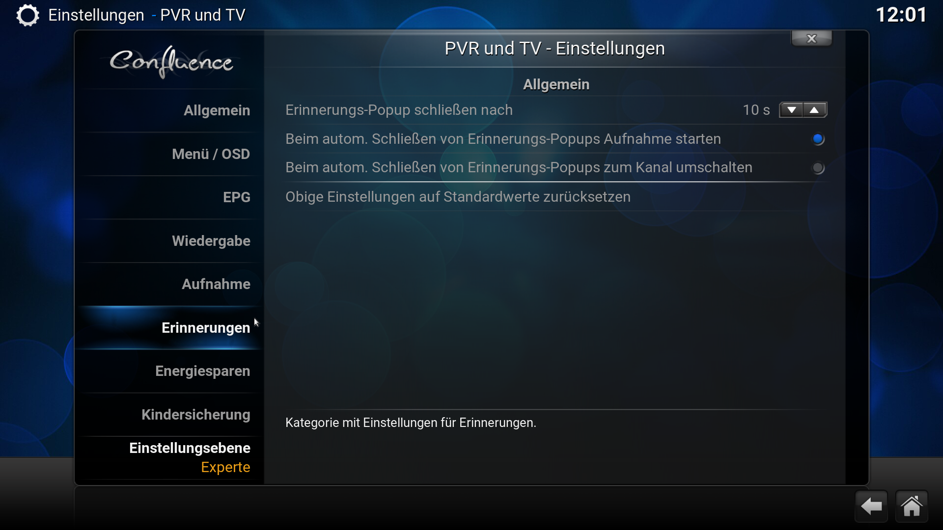

Mein System hat den TvHeadend HTSP Client 19.06 und Kodi 19.4 mit dem Skin Confluence alles auf Ubuntu 20.04 .
Sinn hinter dem ganzen ist ,das ich eine Taste mehr drücken muss beim Programmaufnehmen und ich schon öfters beim ,,Erinnern,, gelandet bin.

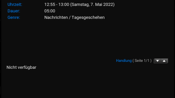

Wenn wir schon dabei sind , .Was ist das ? (das Foto unten) und hat das vielleicht damit zu tun ?
heißt ja auch Erinnerungen und lässt sich ja nicht deaktivieren . -
Hallo ,
mit Kodi 19 hat LiveTv ja die Funktion ,,Erinnern,, erhalten. Ich meine dies:
Ok – Erinnern - Aufnehmen -Umschalten - nach ähnlichem suchen - Timer hinzufügen
Dieser Reiter (Button) stört und hindert mich im täglichen und schnellen Ablauf doch sehr stark.
kann man den Button Erinnern verschieben -oder - noch besser - sogar löschen/entfernen ?
