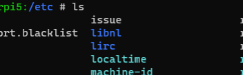

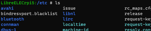

    Das erstellt den Container zwar, aber er läuft nicht. Es gibt noch folgende Fehlermeldung: "Error response from daemon: error while creating mount source path '/etc/timezone': mkdir /etc/timezone: read-only file system."
    ProdiG kann ich sonst vielleicht helfen was meinen container angeht? Wenn der Fix von wodkab läuft dann hat sich scheinbar das standard-alignment des rpi5 dahingehend geändert, dass es jetzt inkompatibel zu armv7 ist, was 32 Bit entspricht. Hatte mich ehrlich gesagt schon länger gewundert, warum das überhaupt geht auf einem 64 Bit rpi...
    Lieben Dank im Voraus. Ich glaube das mit den invalid characters habe ich jetzt hinbekommen. Jetzt kommt aber der nächste Error: bzgl. timezone.. "read only file system" ???
    Versuch mal folgendes von mir weiter oben, hat bei mir bei dem Umstieg von Pi 4 anch Pi 5 geholfen ... siehe hier weiter oben im Thread.
    Danke. Ich finde die /boot/firmware/config.txt bei mir gar nicht. hm. Der Witz ist ja übrigens das schon alles lief. Ich hatte früher RPI3b. Als ich meinen RPI5 bekommen habe, habe ich alles komplett neu installiert. Libreelec 11.0.4. TVheadend addon. New-telerising-api im Docker und TakealugEPGgrabber addon. Alles lief! Kodi und TV. Alles bestens. Also dürfte es ja grundsätzlich funktionieren. Never touch a running system.

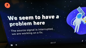

    Hi,
    need help pls. Ich habe Telerising mit TVHeadend laufen und es funktioniert fast alles. Es laufen Programme wie Erste HD, ZDF HD, RTL HD, Sat1HD etc. Aber es laufen auch einige Programm nicht. z.B. Pro7HD, PhoenixHD, ArteHD... Wieso die nicht? Es wechselt immer auf den Fehler Screen und Bild hin und her (siehe Anhang).
    Mein Setup: Raspi 3B+, Libreelec 9.2.6., Telerising API (Takealug), TVHEADEND 4.2 u Client, FFmpeg Tools, Provider 1und1 HDTVplus
    Meine URL: http://xxxxxxxxx?file=channels.m3u&bw=5000&platform=hls5&ffmpeg=true&profile=1 scheint ja zu gehen, sonst würden ja nicht 87 Muxe/Services gefunden werden.
    Auch auf VLC passiert das gleiche.
    Woran liegt es? Am Raspi? Am Netzwerk (LAN)? Oder welche Einstellung habe ich übersehen? Ohne diese Programme, ist das für mich am Ende nutzlos. Kennt jemand das Problem.
