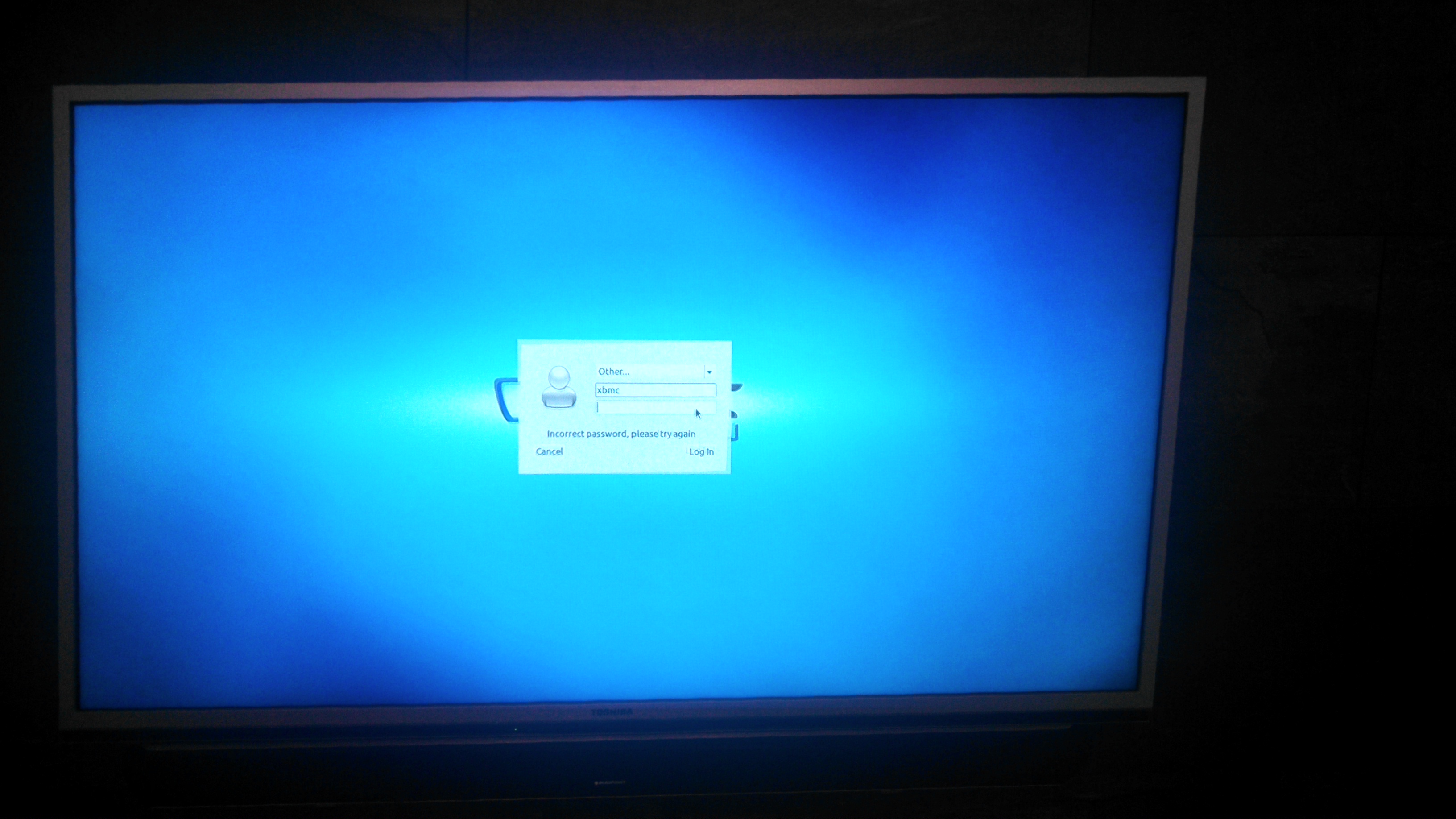

Zum Thema Desktop, ich habe mal ein Bild hochgeladen (sorry für die Quali) da sieht man weder ein Dropdownmenü oder eine weitere Schaltfläche...

1. Ich bekomme es nicht hin auf die Desktopoberfläche von Ubuntu zu wechseln. Versucht habe ich bisher folgendes: In XBMC auf das Shutdown Menü-> Verlassen...
Dann habe ich statt meinem Nutzernamen "Other" gewählt und als Login "xbmc" eingetragen und das Passwort freigelassen. So wie ich das Verstanden habe sollte sich nun ein "XBMCbuntu" im Dropdownmenü zeigen, dass tut es aber nicht...2. Die Sache mit dem Emulator... Ich habe mich versucht schlau zu lesen also habe ich folgendes getan:
