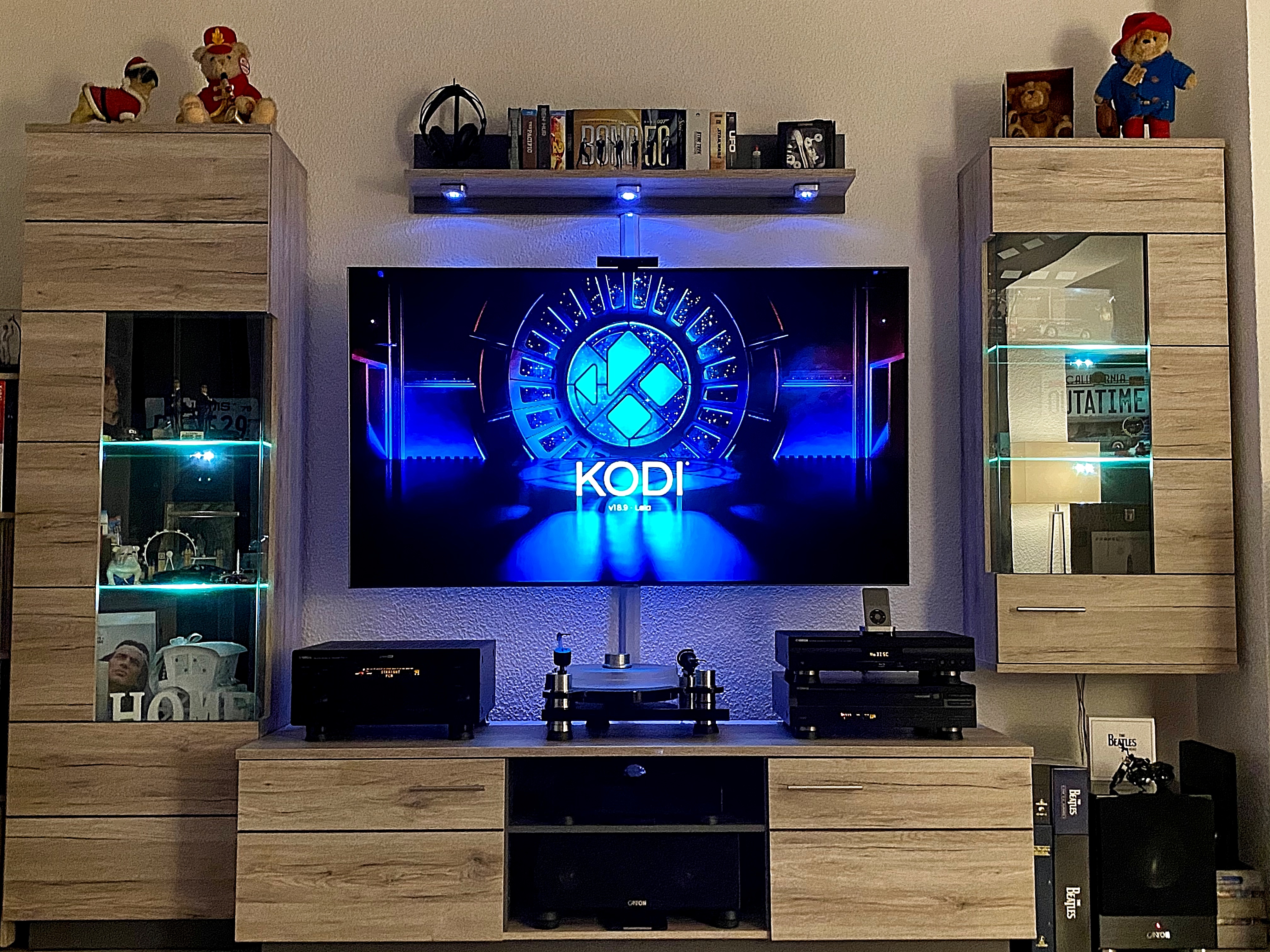

    Folgendes Equipment nutze ich an meinem Home-Cinema:
    Yamaha RX-A 3080
    Yamaha MX-1
    Yamaha BD-S 2900
    Yamaha CDX 993
    Transrotor
    Canton Vento Serie im 7.1.2 SetUp
    Orbsmart S 86 Pro
    Samsung UHD 65" Q90 Serie
    Weiterhin überlege ich mir eventuell vom Orbsmart auf den Nvidia Shield TV Pro umzusteigen, wäre da auch über den einen oder anderen Tipp dankbar.

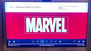

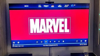

    Hallo Kodinerds, ich suche einen neuen Mediaplayer, der folgende Voraussetzungen haben sollte:
    Kodi
    UHD/4K
    USB 3.0, gerne mehrere Anschlüsse
    2 X HDMI 2.0 bzw. 2.1 Out
    Betreibe momentan den Orbsmart S86 Pro, mit dem ich eigentlich zufrieden bin, möchte jedoch aufgrund einer Umstrukturierung meines Home-Cinemas etwas Neues probieren.
    Da mein Smart-TV von Samsung ist (Q90er Serie), unterstützt dieser leider keinerlei DTS Formate mehr und zur Wiedergabe dieser Tonformate nutze ich dann bei der Ausgabe über Externe Festplatten den Orbsmart.
    Das Audiosignal wird dabei über Optisches Kabel ausgegeben, das Bild über die Samsung One-Connect-Box.
    Zu den zwei HDMI-Out: Leider unterstützen optische Kabel nicht die neuesten Tonformate. Gerne würde ich dann der Ton direkt über den einen HDMI direkt in den Receiver einspeisen und das Bild dann über das anderen HDMI in die One-Connect-Box.
    Der Yamaha ist zwar ein UHD/4K Receiver der dieses Bildformat an den Samsung "durchschleift", bzw. 1:1 wiedergeben soll, jedoch würde ich gerne auf diese Funktion verzichten, da ich nicht glaube das selbst bei einem solchen Boliden und mehrfachen Testsieger dabei 100% der Möglichen Bildqualität erreicht werden.
    Bis dato war alles noch an meinem Yamaha DSP-Z7 Verstärker, mit absolutem High-End Equipment angeschlossen und das High-End Equipment wird selbstverständlich bleiben, da ich nun aber doch aufgrund der Neuen Medien UHD/4K auf einen Yamaha RX-A3080 gewechselt habe, (Wird morgen geliefert), möchte ich gerne dementsprechend aufgestellt sein.
    Habt ihr vielleicht ein paar Tipps bzw. Vorschläge dazu? Preistechnisch würde ich dabei bis 750€ gehen.

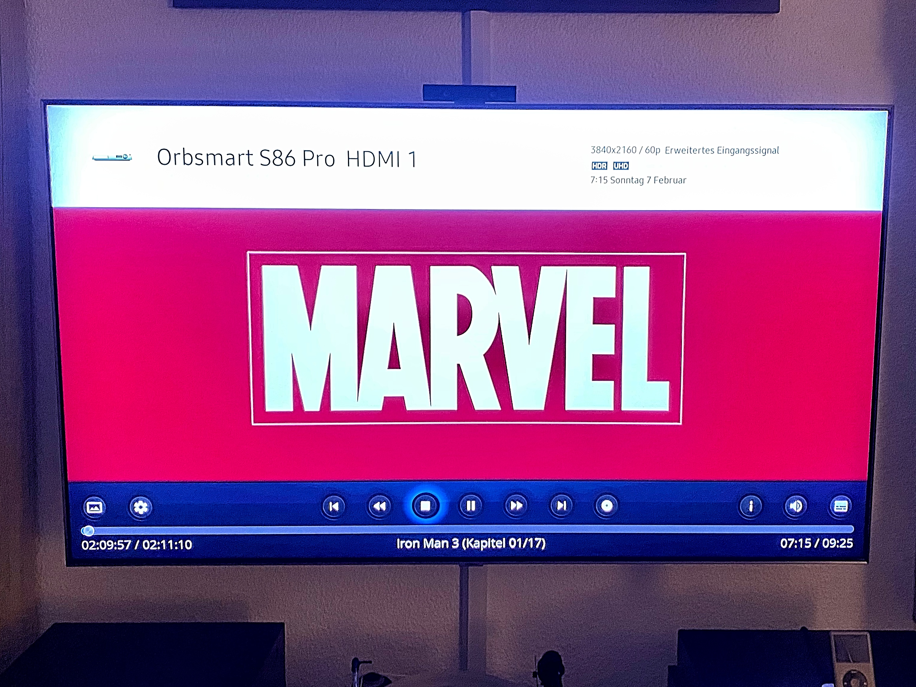

    Habe den HD Fury momentan nicht angeschlossen. Das Problem ist aber immer noch da. Der Orbsmart ist direkt mit der Samsung One Connect Box angeschlossen und die Signale (Ton) werden über ein optisches Kabel übertragen. Habe den Orbsmart erst gar nicht an den Verstärker angeschlossen, da der Yamaha nur 1080p unterstützt, weshalb ich ja den Orbsmart nutze. Bin am Verzweifeln. Auf einen Verstärker der neueren Generation möchte ich eigentlich nicht umsteigen, da ich ansonsten mit dem Z7 so zufrieden bin, allem voran, was die Wiedergabe, auch von Audio angeht.

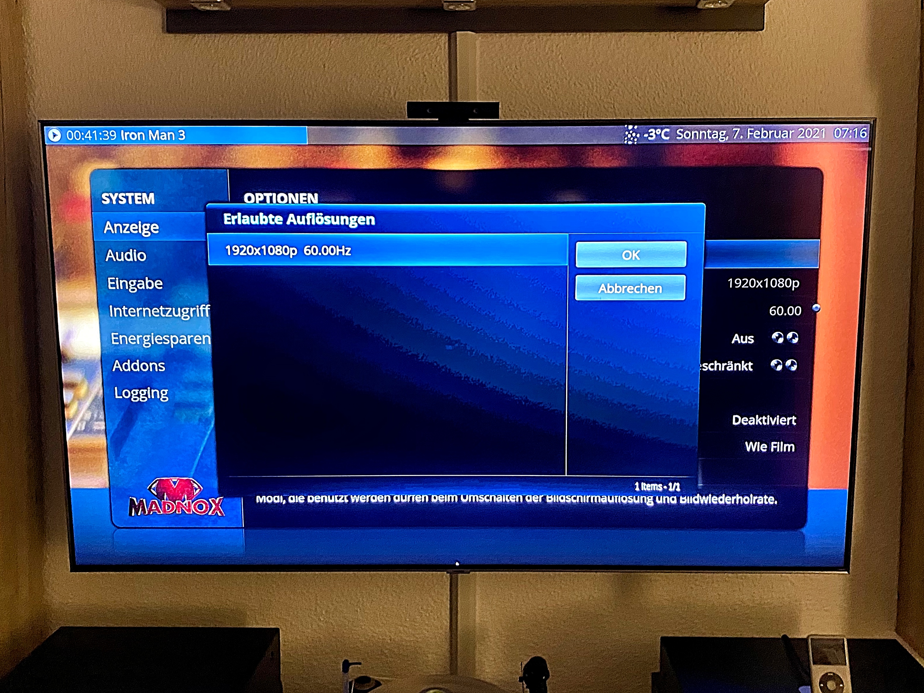

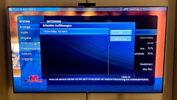

    Hallo aus Bochum. Leider lässt sich die "Erlaubte Auflösung" von Kodi nicht auf meinem Orbsmart S86 Pro ändern und zeigt die ganze Zeit nur 1920 X 1080 an, während mein TV 3840 X 2160 / 60p - HDR UHD anzeigt.
    Hebe hier im Forum eigentlich schon alles durchstöbert und ausprobiert, die antworten dazu und Tipps haben mich aber nicht weitergebracht.
    Wer kann mir da weiterhelfen?
    Screenshots anbei:

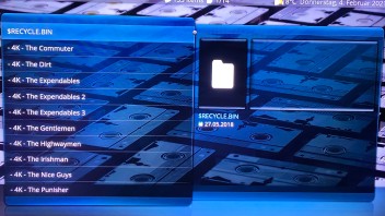

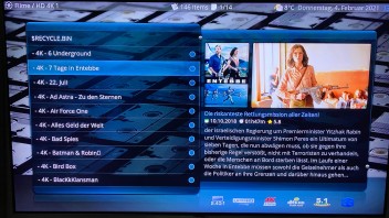

    Ich nutze seit ein paar Wochen Kodi über meinen OrbsmartS86 Pro und bin eigentlich sehr zufrieden damit, habe jedoch Probleme bei der Bibliothek.

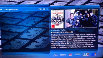

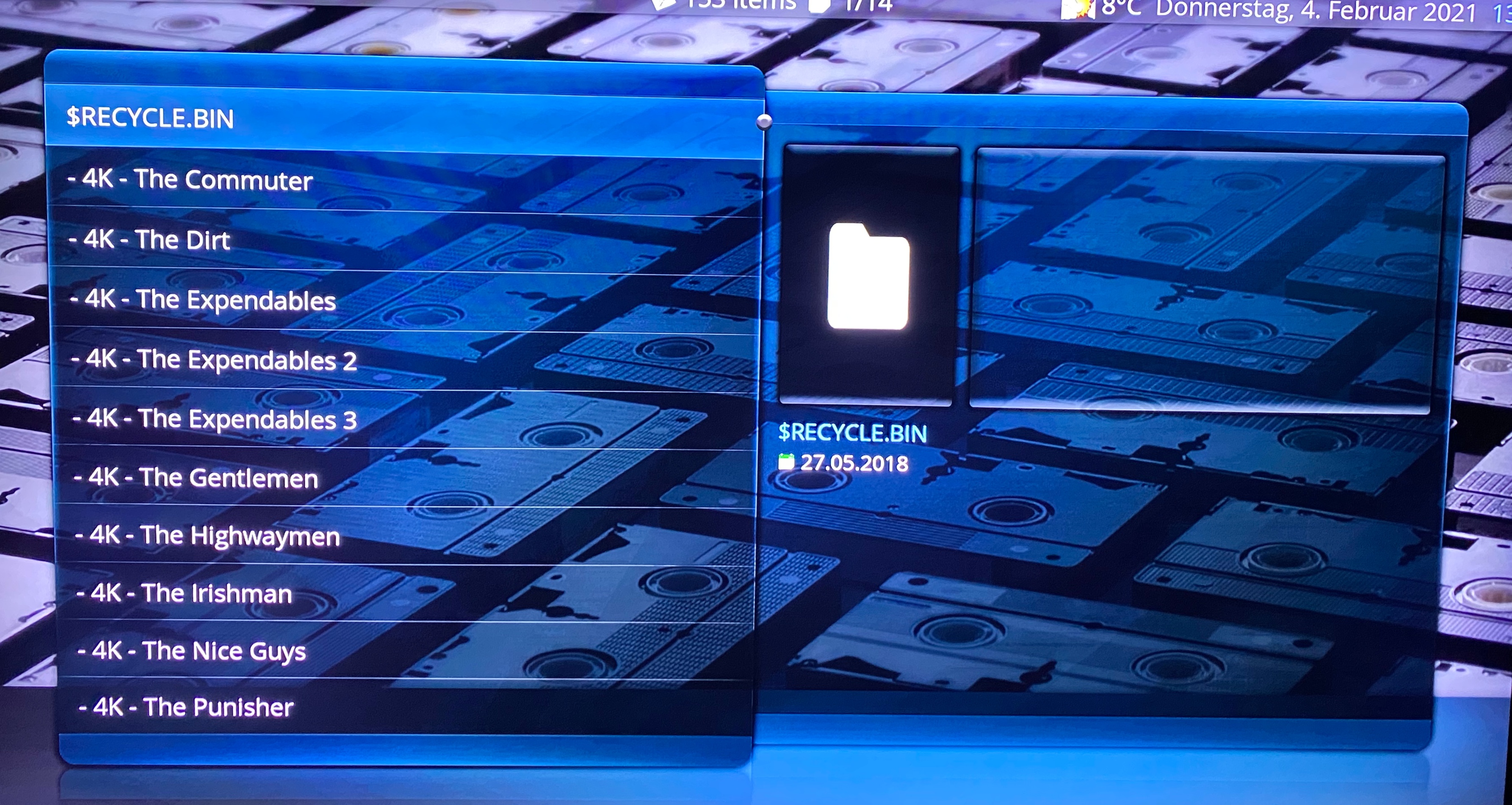

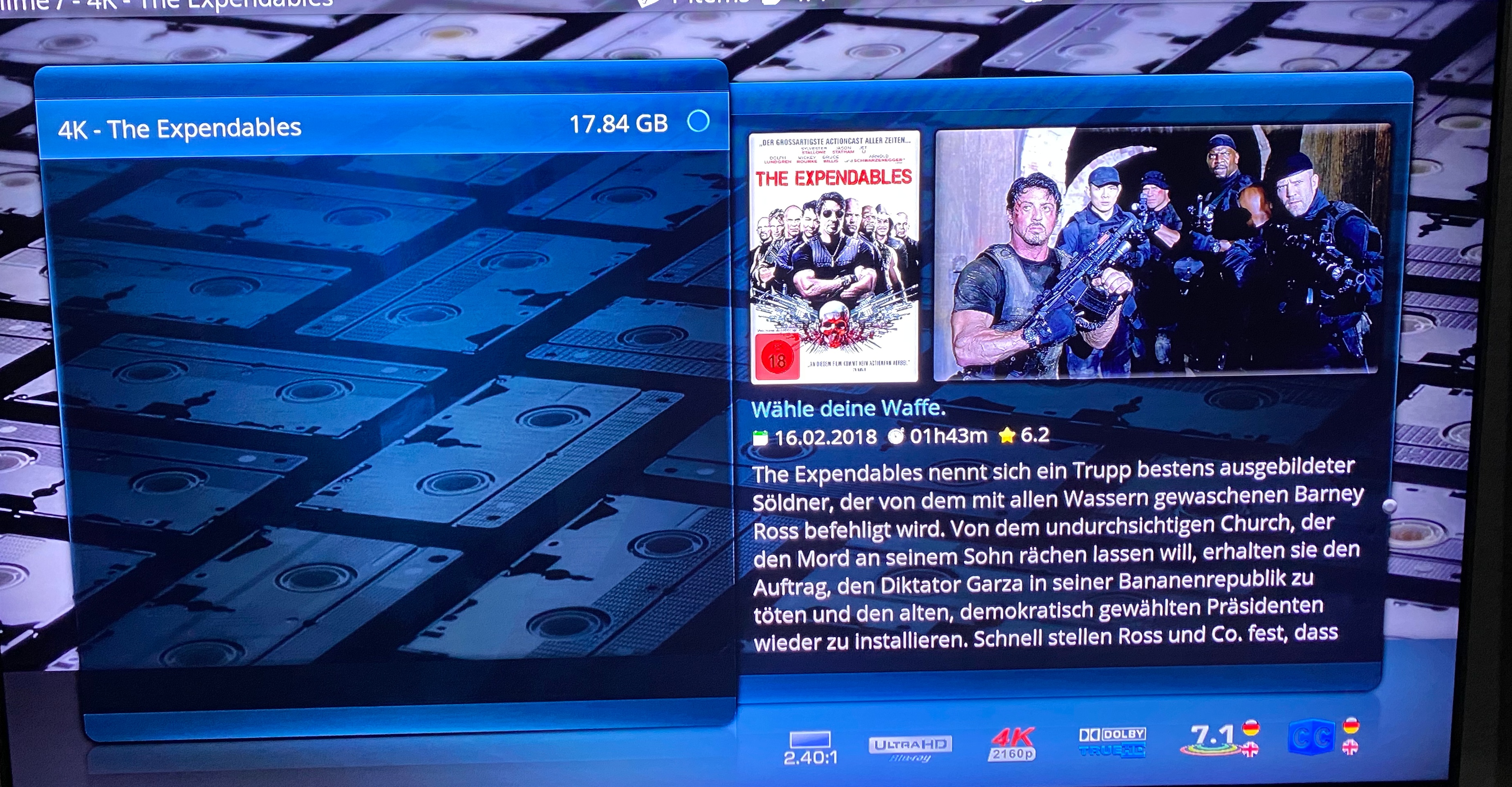

    Einige meiner Festplatten zeigen direkt die Filminformationen wie auf Bild 1 an, bei den anderen Bild 2 und 3, muss ich dann erst nochmals in den Unterordner gehen, um diese dann zu sehen.
    Ich gehe mal davon aus, dass es sich hierbei um eine Einstellungssache handelt und sitze nun schon den ganzen Tagdaran, aber ich bekomme es einfach nicht hin.
    Bin für jeden Tipp Dankbar!!!!!!
    [xattach=49193]Bild 1[/xattach]
    [xattach=49194]Bild 2[/xattach]
    [xattach=49195]Bild 3[/xattach]
