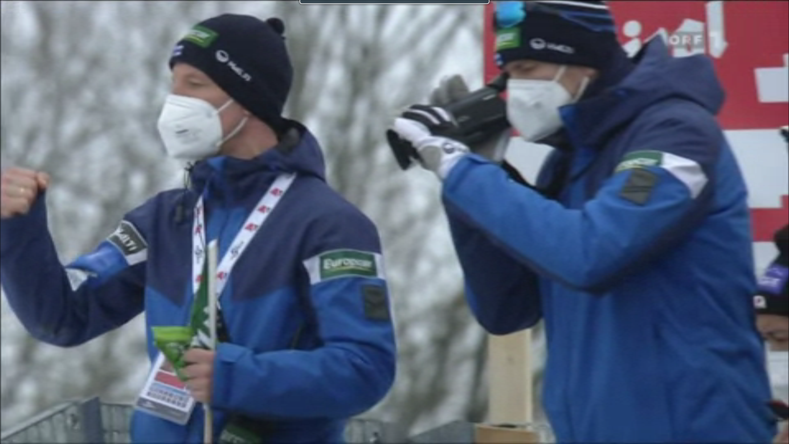

    Lustigerweise habe ich es geschafft dass es funktioniert indem ich die vordefinierten MUX genommen habe und davor den CI+ aktiviert habe. Ich kann jetzt ORF 1 empfangen, aber die qualität ist wirklich zum heulen.
    Als attachment kannst du ZB von ORF eins einen screen shot direkt aus dem browser viewer sehen.
    Das ist nicht HD, grad amal stretched.
    Leider kenne ich mich zu wenig aus um herauszufinden warum so wenig daten daher kommen.

    wenn ich das sat kabel direkt an den fernseher anschließe ist das signal viel besser.
    Stimmt da was mit der symbolrate oder sowas nicht ? Liegt das vllt an den predefined muxes ?

    EDIT: Nach ein wenig herumschnüffeln sehe ich dass ich kein streamprofil ausgewählt habe, es sind einige auf meinem hts installiert : audio, htsp, matroska, pass, WEBTV profile webtv-h264-aac-matroska, webtv-h264-aac-mpegts, webtv-vp8-vorbis-webm
    aber wenn ich eines von denen in tvheadend auswähle dann bekomme ich gar kein bild, bzw das profil htsp ist nicht auswählbar.
    Bei der Bandbreite des tuners steht auch 34625 kb/s was ausreichend wäre für HD (glaub ich mal)
