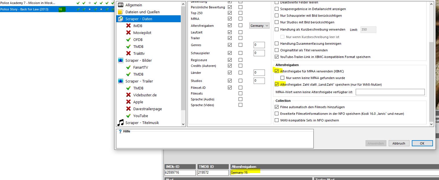

Im Ember Media Manager habe ich die MPAA bzw. die Altersfreigabe neu gescraped und dann die Videoquellen in Kodi neu eingehängt. Nun werden die Altersfreigaben angezeigt.
Vielen Dank!! -
Hallo lightboy,

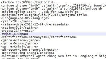

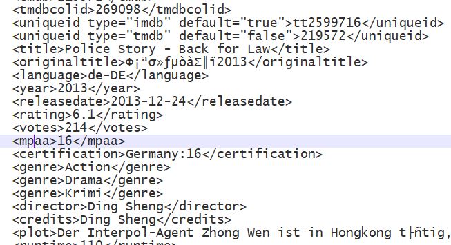

ja nun sind die Angaben auch in der nfo. Das war vorher leider nicht der Fall. Aber trotzdem wird auch nach Aktualisierung der Bibliothek keine FSK angezeigt.

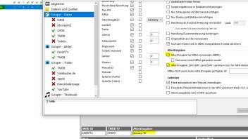

siehe Anlage 3Hab auch unterschiedliche Einstellungen beim Scrapen probiert. Aktuelle Einstellungen im Ember Media Manager siehe Anlage 4
Alles ohne sichtbare Veränderung im kodi...

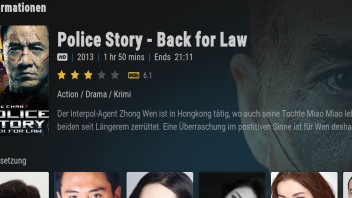

und wenn ich die Informationen zu einem Film ansehe, sieht das bei mir so aus:
"Bild 2"

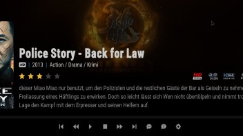

und wenn der Film abgespielt wird und dann in die Information wechsel, sieht das so aus:
"Bild 1"
