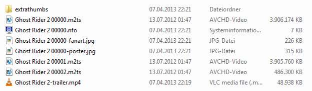

    Beim anderen Film handelt es sich um 3 m2ts Dateien die ich wie folgt benannt habe: [Filmname][Leerzeichen][0000x].m2ts. Und den Trailer dazu mit [Filmname]-trailer.mp4

    Ahhh ... ich glaube ich habs gerade selbst herausgefunden. Wenn man bei einem Titel auf "Filminformationen" geht und anschließend "Aktualisieren" drückt, wird man gefragt ob vom Internet oder Lokal etwas geladen werden soll. Dann natürlich lokal wählen und fertig.
