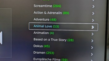

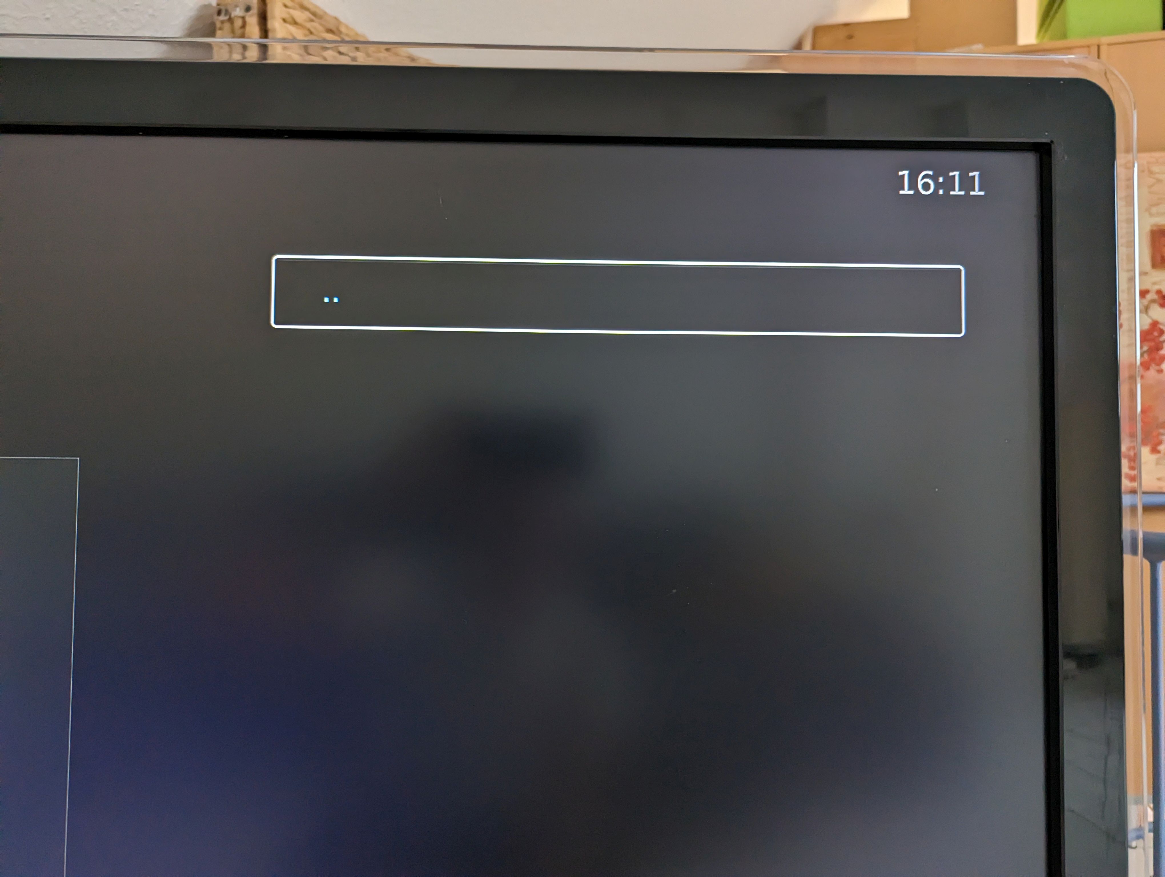

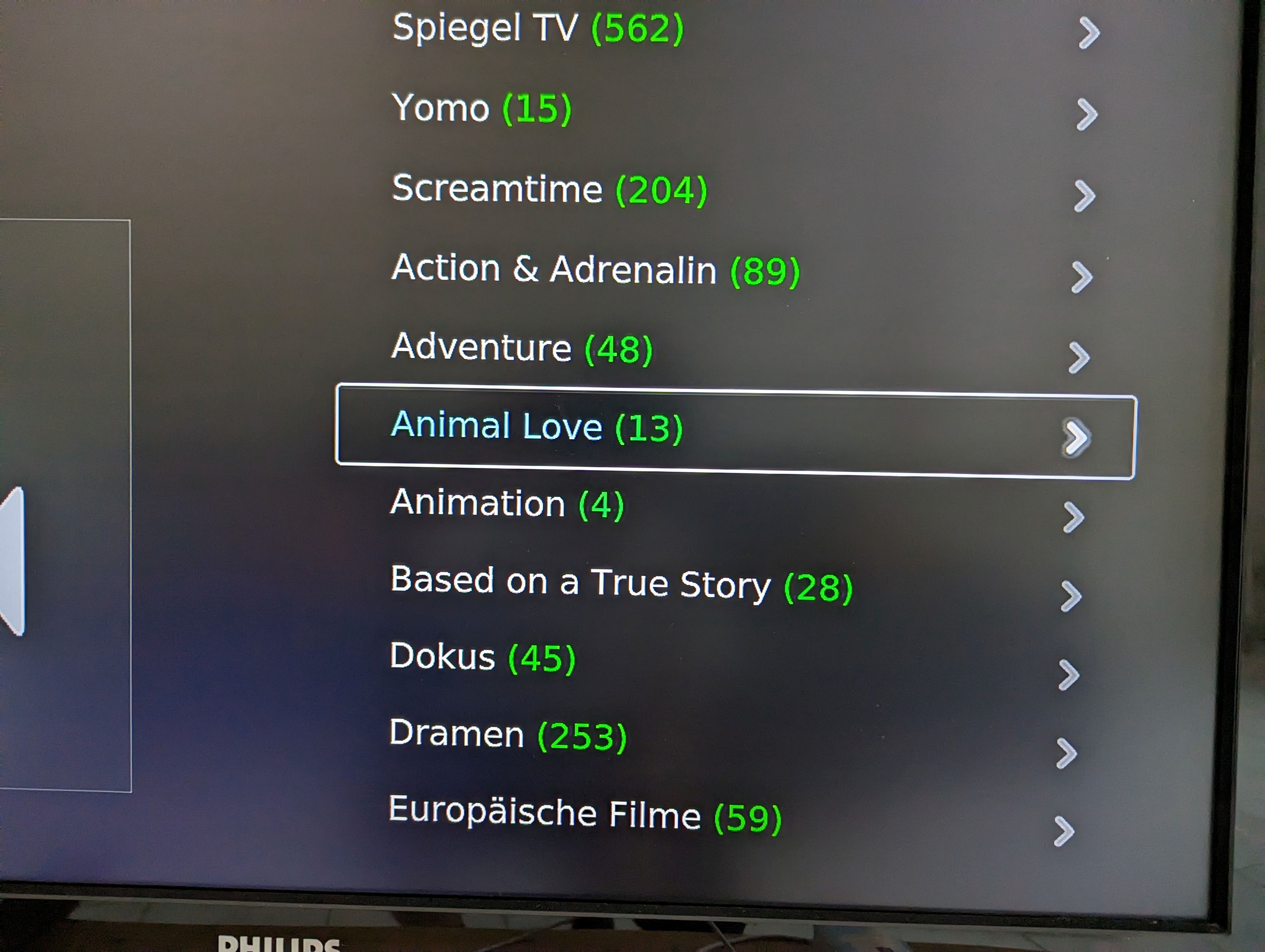

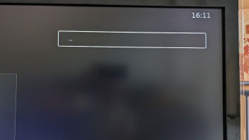

ich habe eine Zattoo ultimate abo (Deutschland) und kann mit der Zattoapp oder auf dem Laptop problemlos das Video on demand Angebot nutzen. Mit einer Kodi installation auf Windows und dem ZattooHiQ Plugin geht das auch.
Auf dem Rpi (RPI4 mit aktuellem libreelec) sehe ich zwar die korrekt Anzahl der Videos die in den vorhandenen Kategorien sein sollten (gleiche Anzahl wie auf Kodi Windows) aber sobald ich dann in eine der Kategorien wechsle wird kein einziger Film angezeigt (im Gegensatz zu Windows).
Habt ihr eine Idee, was da schiefläuft?
