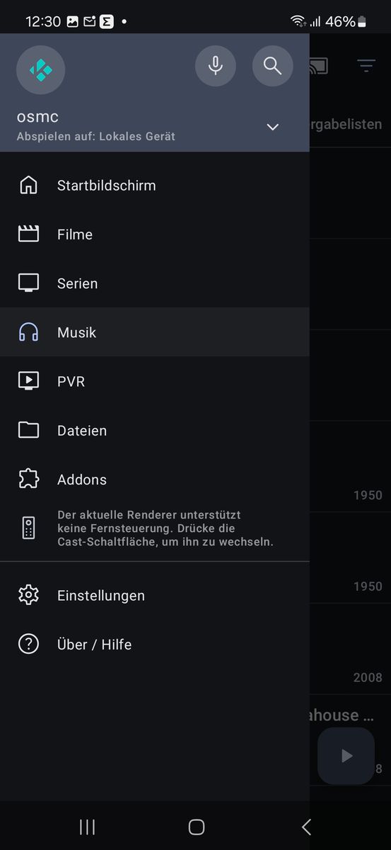

    Nachdem ich dem Hinweis von TuxTux gefolgt bin, kann ich zumindest schon mal mit Kore auf Kodi (unter Raspbian) zugreifen, nun suche ich noch nach einer Einbindung der installierten Hifiberry-Karte.

    Danke, mit dem Hinweis auf die Kodi-Konfiguration klappt zumindest schon mal die Fernsteuerung per Kore. Der Schritt war bei osmc nicht erforderlich, drum hatte ich jetzt nicht daran gedacht....

    Ich habe Kodi (2.18.7.1 buster) über "Add/Remove Software" installiert, kann aber nicht per Kore darauf zugreifen. Der Zugriff - und somit die komfortable Fernsteuerung per Kore ist bei osmc ohne großes Suchen oder Einstellen gelaufen.
