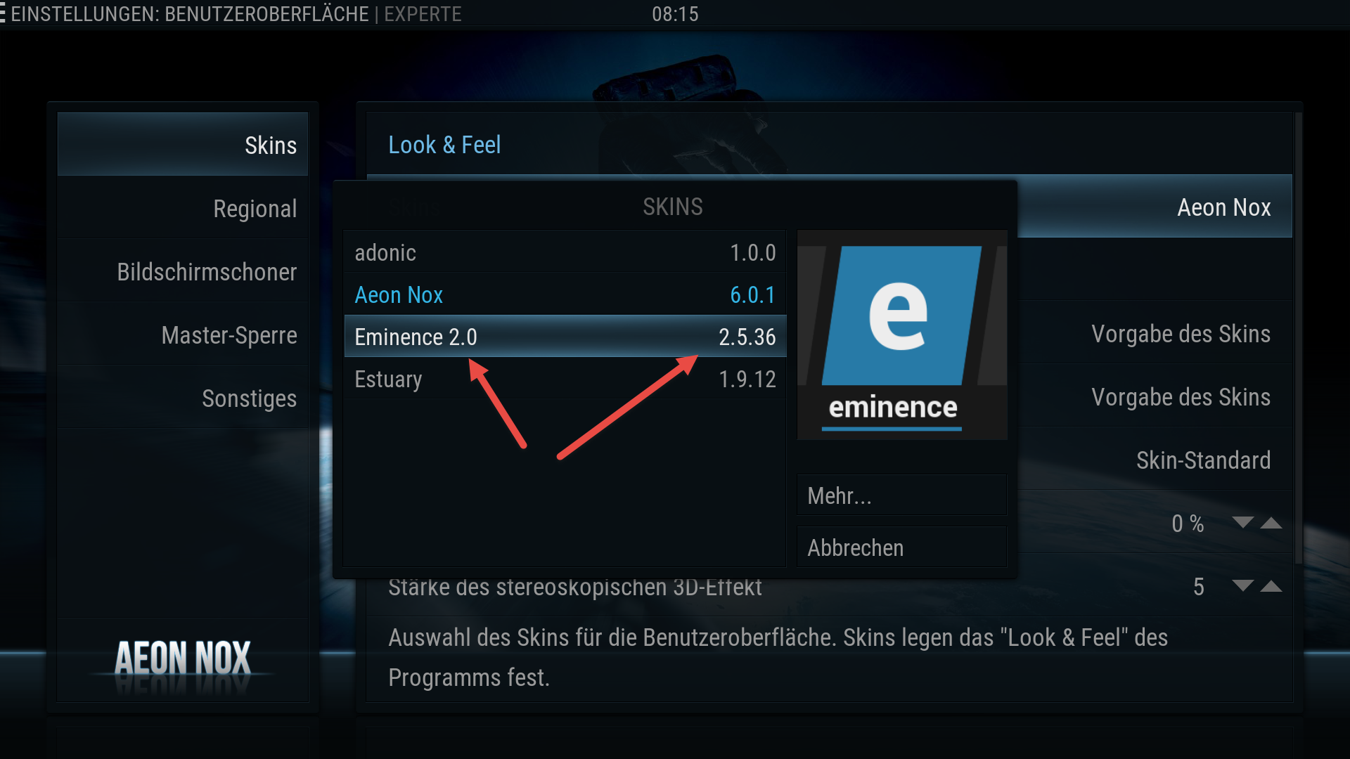

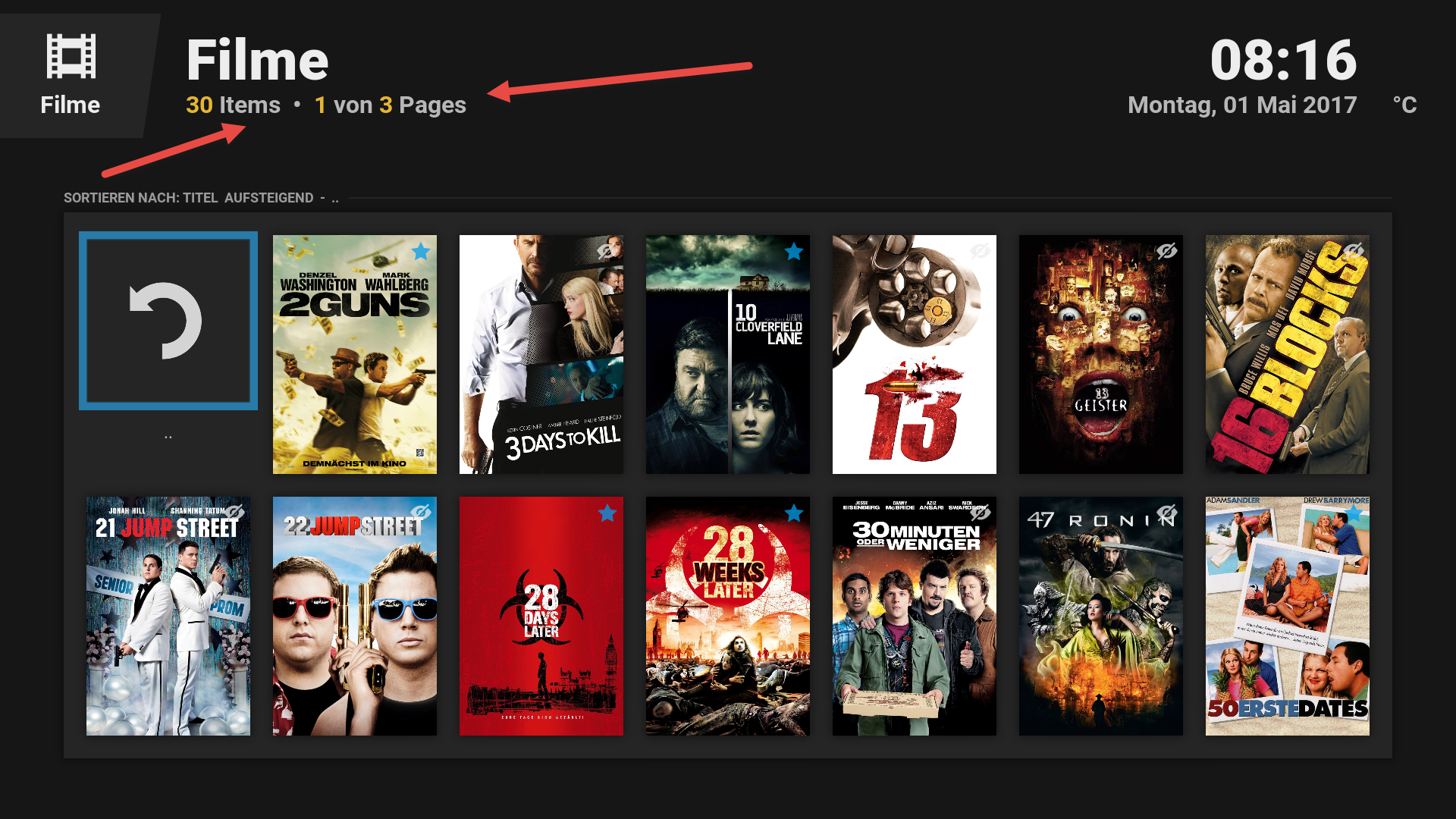

Die German .po wird komplett ignoriert in Version 2.5.39 & auch in 2.5.40 und egal ob ich direkt übebr Kodi oder zip von https://github.com/jurialmunkey/skin.eminence.2 installiere...Wenn ich in der englischen .po die Texte unter vorgebe z.B.
msgctxt "#31067"
msgid "Pages"
msgstr "Seiten"msgctxt "#31001"
msgid "Items"
msgstr "Einträge"juckt das Skin das kein bisschen, die Texte bleiben englisch, an anderen Stellen kann ich aber Texte über die .po ändern.

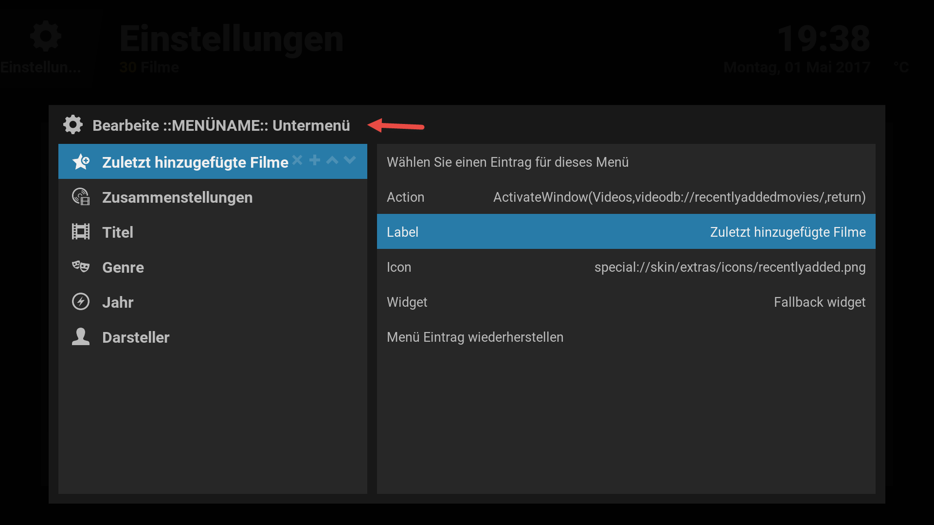

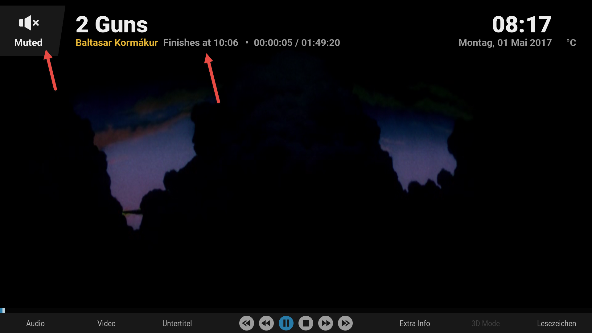

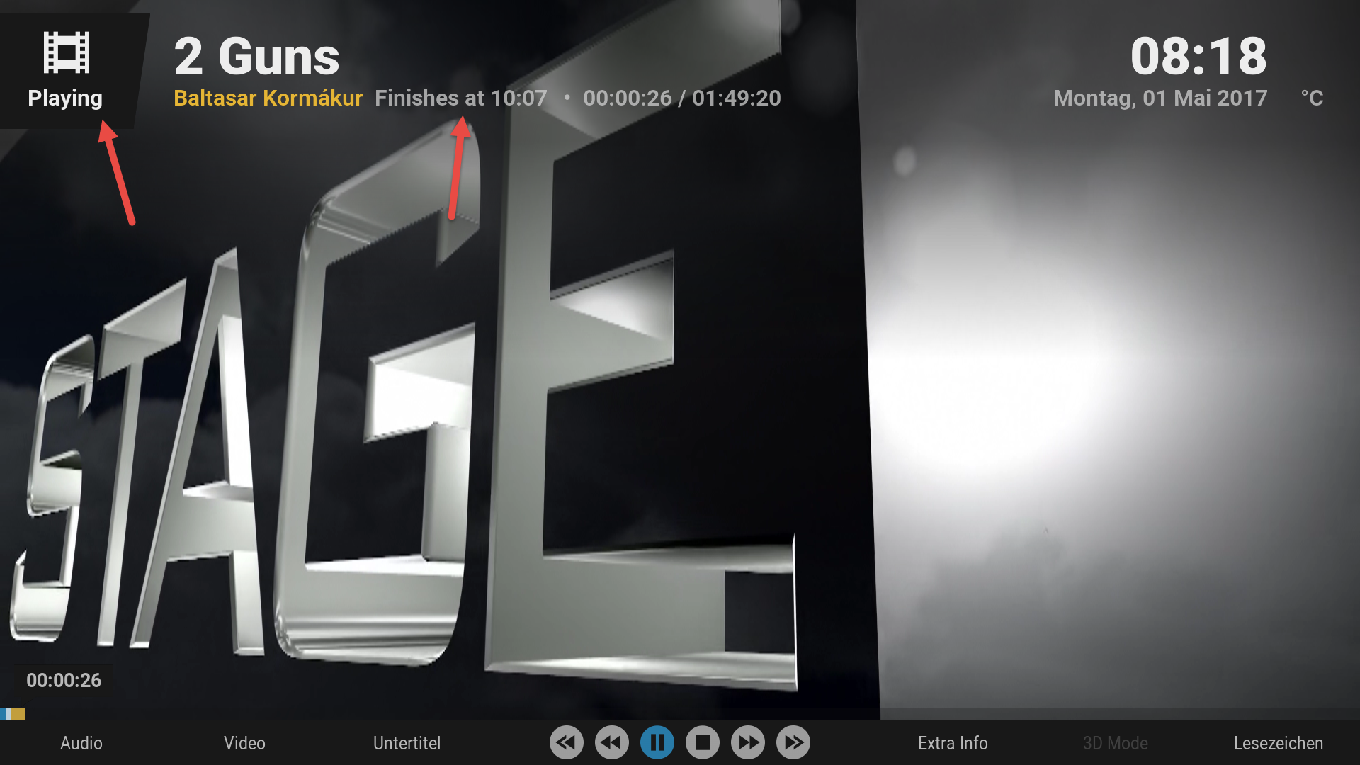

Bei mir sieht auch hier der Titel des Fensters wieder anders aus als bei @CvH:

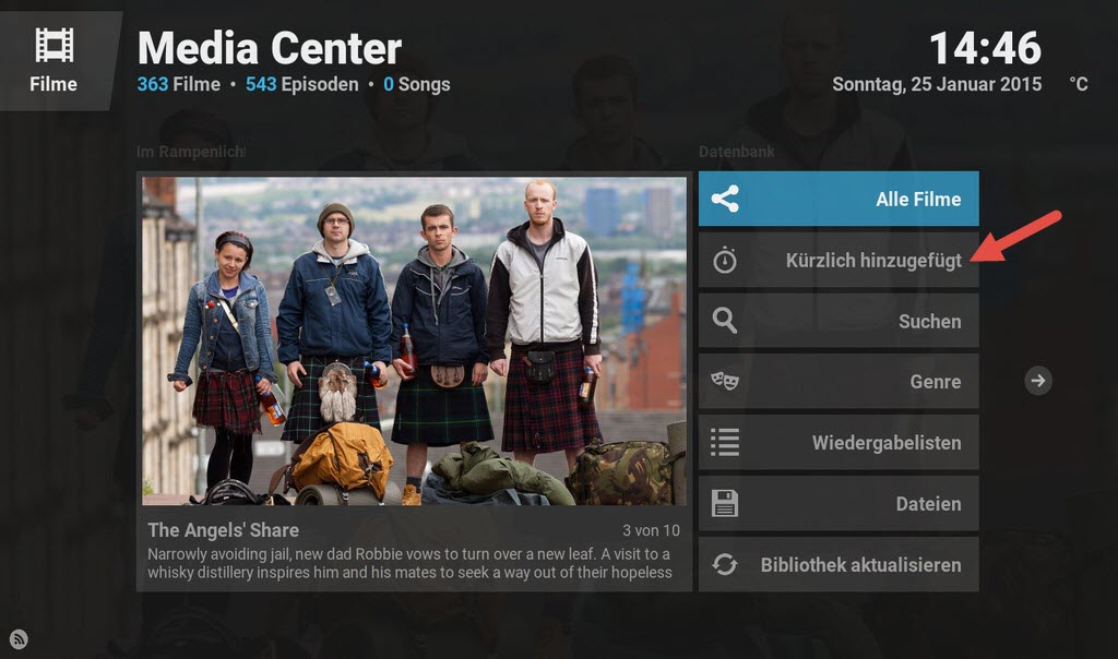

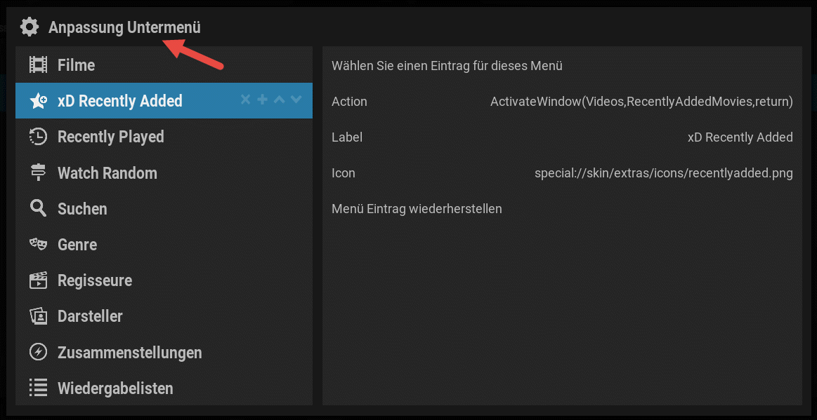

@CvH das man hier die Unternemnüs mit "Label" "umbennen" kann habe ich schon gesehen aber auch das funktioniert bei mir nicht. Ich kann das auch XXX nennen, aber bei Auswahl dieses Untermenüpunktes werden dann zwar alle zuletzt hinzugefügten Filme geizeigt, allerdings immernoch mit der Überschrift in englischer Sprache.
Was mich irritiert ist, das ich an keiner der beiden o.g. Stellen überhaupt eine Deutsche .po Datei finde und ich mich frage, wo das Skin überhaupt die Sprache herholt... Das es ganz deutsch gehen muss habe ich hier gesehen, der eine Screen ist Google und der andere, wie es aktuell bei mir aussieht...

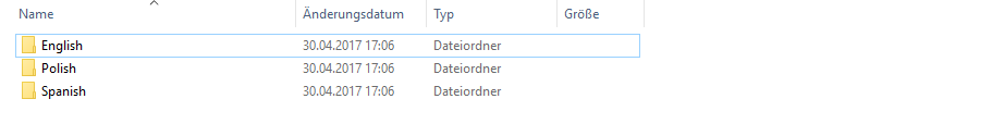

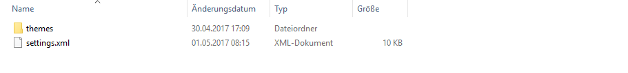

kodi\addons\skin.eminence.2\language liefert mir komischerweise scheinbar gar kein Deutsch:
kodi\userdata\addon_data\skin.eminence.2 ebenso wenig:

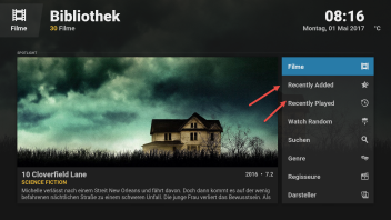

So sieht es dann aktuell bei mir aus (Pfeile markieren das dazwischen gepackte englisch):Weiter habe ich auch ein Problem mit einem Text namens "Box Office", der manchmal auftaucht und den ich gerne (weil für mich absolut nicht relevant/verständlich) entfernen möchte.:

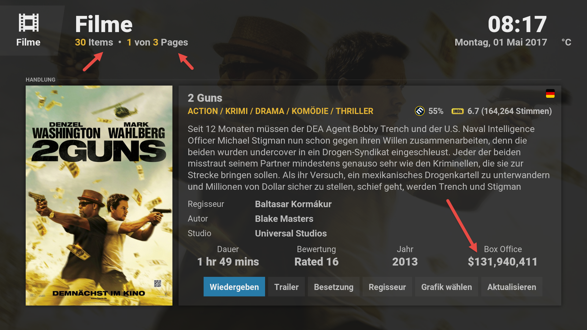

@SkyBird1980 wo liegen diese .po Dateien? @CvH leider kann ich die Texte wie z.B. "Pages" usw. auf den Seiten zum Filme umlettern nicht über die Skin Optionen ändern, überhaupt bietet Eminence 2.0 kaum Möglichkeiten an dieser Stelle, optisch geällt mir das Skin aber so gut, das ich gerne auch manuell die Änderungen machen würde.
gibt es in Eminence 2.0 oder generell in den Skins Dateien in Libreelec bzw. Kodi in denen die Texte stehen und über SSH usw. ändeerbar sind? Aktuell würde ich gerne in Eminence 2.0 Texte in Deutsch einfügen, wo trotz deutscher Einstellung immernoch englische Texte vorhanden sind...
An der markierten Stelle steht z.B. bei mir recently added der rest ist aber Deutsch und sowas möchte ich gerne ändern. An einer anderen Stelle steht dann Pages statt seiten usw...
