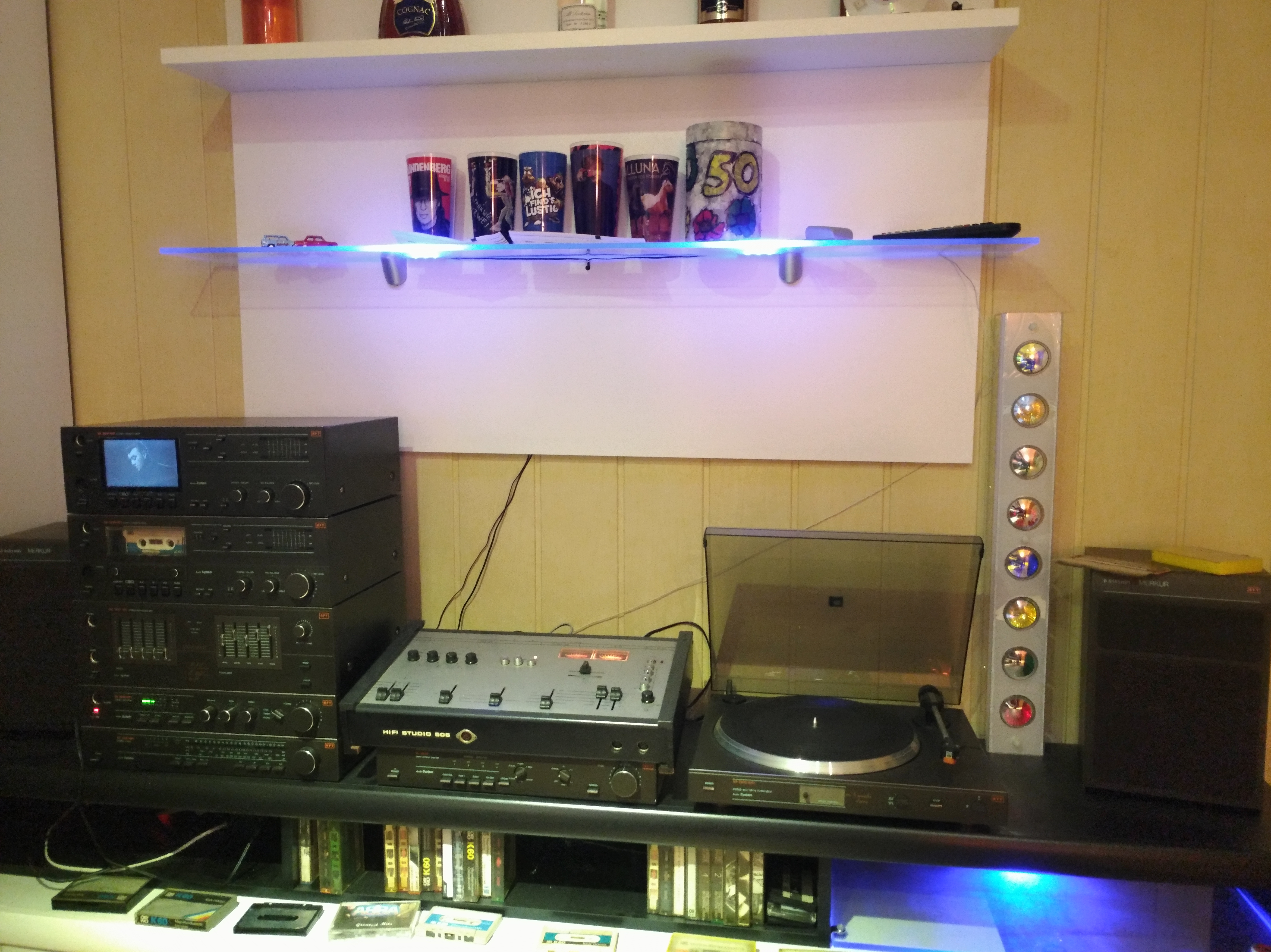

So, für alle die es ineressiert, hier der Jahresendstand 2020 des Multimediacenters für meine alte RFT- Anlage. Der Umbau ist soweit fertig. Es fehlt eigentlich "nur" noch die erwähnte Tastensteuerung. Ich denke, da werde ich im nächsten Jahr nochmal ein neues Thema aufmachen. Ideen hab ich schon, weiß aber nicht, ob das unter KODI funktioniert. Auf jedenfall wünsche ich allen hier im Forum einen guten Start in´s neue Jahr.

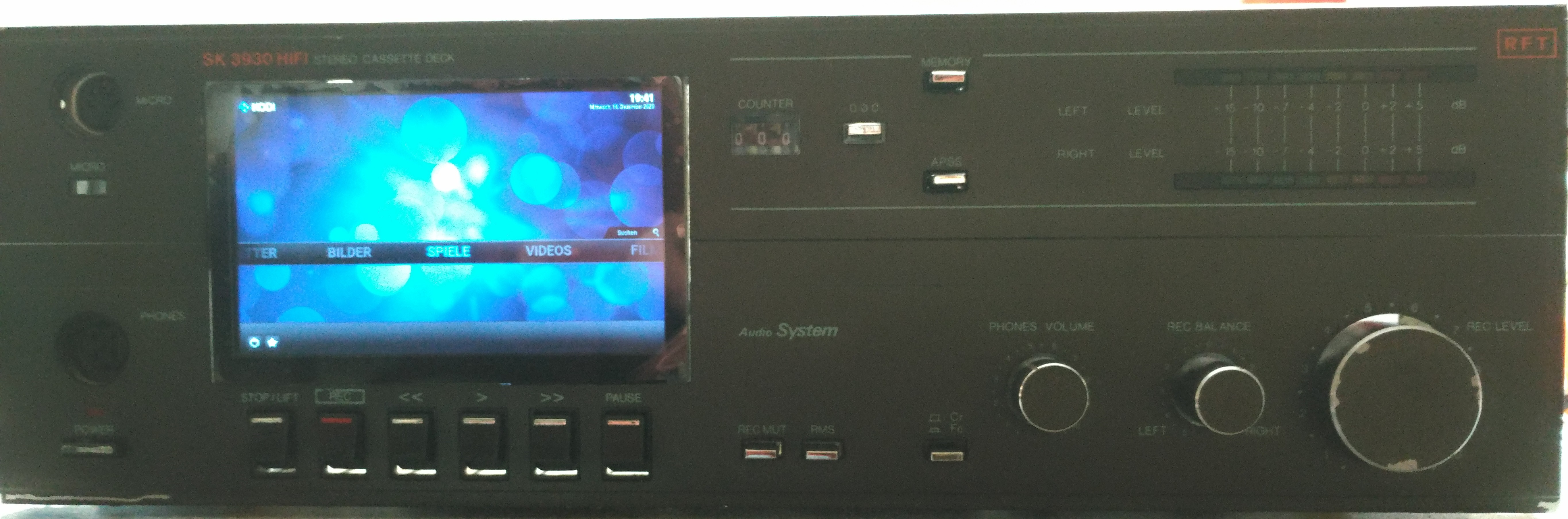

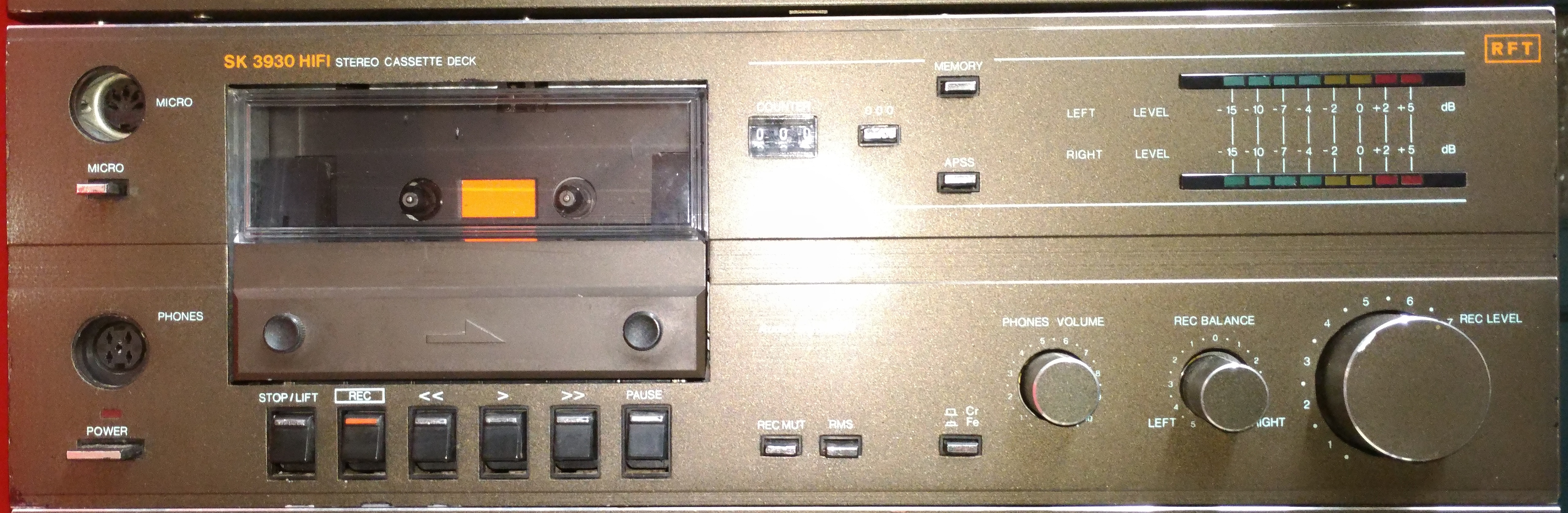

Hier noch zwei Fotos von meinem "Winterprojekt". Die Tasten unter dem Display habe ich schon mit Microschaltern versehen. Damit könnte man die einzelnen Funktionen dann steuern.
