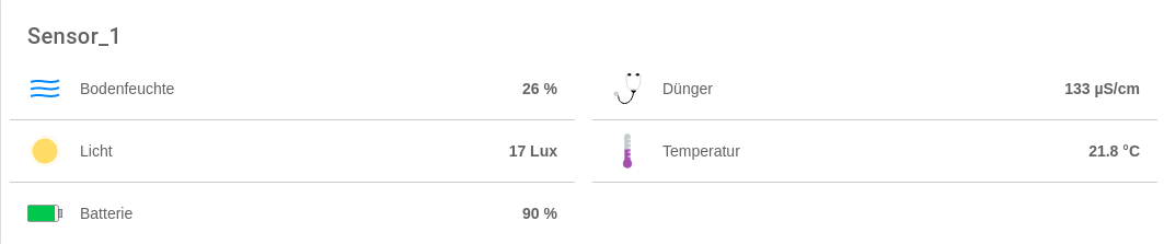

OK, nach einer kleine Pause habe ich mich dem Thema weiter gewidmet und nun 4 Sensoren eingebunden. Läuft alles gut soweit.
Im Basic UI hätte ich gerne noch weitere Werte, wie z.B. den Batteriestatus. Eigentlich ist ja schon alles vorbereitet, die Daten werden abgefragt und an den Broker weitergereicht.
Momentan habe ich nur keinen Plan, wie das zu bewerkstelligen ist. Brauche wahrscheinlich nur einen kleinen Schubser, um dahinter zukommen, also was wo wie ändernGelöst: Man muss einfach nur in der sitemap Datei weitere Items hinzufügen, dann kann man alles anzeigen lassen, wenn man will.
Frame label="Sensor_1"{
Text item=Sensor_1_Feuchtigkeit label="Bodenfeuchte"
Text item=Sensor_1_Duenger label="Dünger"
Text item=Sensor_1_Licht label="Licht"
Text item=Sensor_1_Temperatur label=Temperatur
Text item=Sensor_1_Batterie label=Batterie
