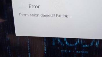

Hallo hab eine Nokia smart Box 8000
Beim Start von KODi kommt die folgende Fehlermeldung was könnte das sein wie könnte man das lösen ? Neuinstallation wäre möglich aber da ich viele Serien hab und meiner Meinung. Das durchsuchen zulange dauert würde ich es ungern manchen hat jemand ein Tipp ? -
