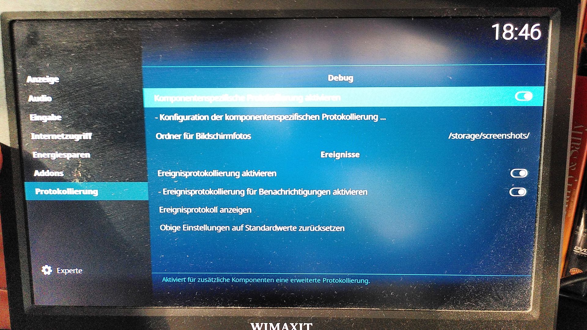

    "0" ist ein bischen wenig :).
    https://paste.libreelec.tv/just-gar.log
    Ich hab das jetzt auf "2" gesetzt. LibreELEC neu gestartet. Der Schalter im IU ist trotzdem nicht sichtbar.
