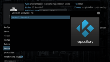

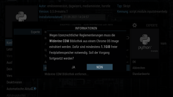

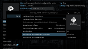

Die neu Installation von Widevine CDM hat das Problem behoben. Dauert ungefähr 15 min.
Danke. Beitrag kann als "gelöst" abgehakt werden. -
Danke für die schnellen Rückmeldungen.
Inputstream Helper ist installiert und aktiviert.
Habe mal die Widevine CDM neu installiert mal sehen was passiert. -

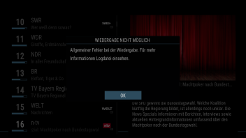

Hallo zusammen. Ich habe mir den RPI 4B zugelegt und gleich mal Libreelec 10.0.0 Kodi 9.1 draufgehauen .Läuft alles soweit sehr stabil .Ein Problem habe ich jedoch mit Waipu.TV .Öffentlich rechtliche Sender funktionieren tadellos ,HD Sender wie RTL HD usw. und Pay Sender hingegen gehen gar nicht und ich bekomme diese Meldung. Auf meinem Android TV wo ebenfalls Kodi Matrix installiert ist funktioniert alles wie es soll. Vielleicht kann ja jemand anhand des [definition='1','0']log[/definition],s sehen woran es liegt?
Wenn auch spät Danke DaVu

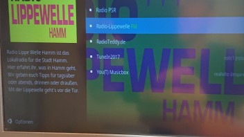

ich habe gerade das repository.kodinerds-7.0.1.1.zip auf meinen neu aufgesetzten Rpi 2 Model B mit Libreelec installiert und muss feststellen das einige Addons weg sind. Z.B finde ich das Radio Addon nicht .
Unter Audio Addons sind nur 5 Einträge aufgelistet. Ich glaube das das vor Leila mehr Einträge waren .
Frage ,welches Repository beinhaltet das Radio Addon? -

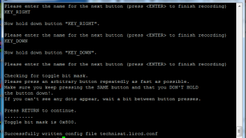

Cool,
das hat jetzt funktioniert.Ich hab meine einfach meine fertige lircd.conf aus Openelec genommen habe sie in den Configfiles Ordner von Libreelec reinkopiert und habe dann in der Konsole genau deine Befehle nacheinander eingegeben und schwupp schon läuft die FB.
Danke Danke -

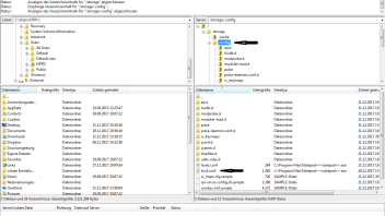

Ich habe jetzt die accent.lircd.conf in nur lircd.conf umbenannt und habe sie nach
/storage/.config geschoben. -
So,
ich habe es jetzt schon mal mit Filezilla geschafft auf Storage zu zugreifen und sehe dort auch meine accent.lircd.conf.
Wie geht es jetzt weiter? -

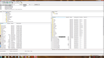

Danke für die Rückmeldung.
Erstmal kurz @CyberNinja die Datei liegt auch nach deiner Methode nicht in dem Ordner.
@CvH soll ich dtoverlay=gpio-ir einfach nach dem login in der Konsole eingeben ?Ich hab ja noch eine andere Idee.Da ich ja schon die funktionierende "lircd.conf" von Openelec habe könnte ich nicht einfach diese nehmen?
Ich klinke mich mal hier ein,
ich habe auch das Problem das ich die lircd.conf Datei nicht finden kann.Ich habe auch keinen Ordner Namens Storage.
Komischerweise funktioniert das einrichten der selben Fernbedienung unter Openelec wie geschmiert.

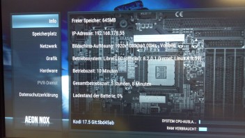

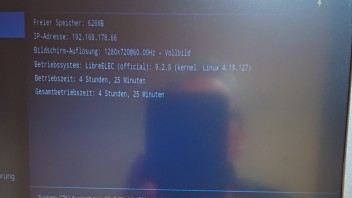

Ich bin auch nach der Anleitung wie im ersten Beitrag beschrieben vorgegangen->hat auch funktioniert.Siehe Bild.Was habe ich gemacht:
Lirc ist aktiviert in Kodi
HDMI CEC Adapter abgeschaltet
Habe auch mal den von jumajada vorgeschlagenen Befehl lircd --device=/dev/lirc0 /storage/.config/lircd.conf
versucht aber nix funktioniert .Achso!Ich versuche die Fernbedienung von meinem alten HTPC anzulernen "Accent" heißt die.Wie schon gesagt unter Openelec funktioniert das anlernen auf Anhieb.
ICH HOFFE AUF HILFE.
Mein System
RaspberryPi3
LibreELEC Official 8,2.2 Kernel Linux 4.9.59
Kodi 17.6 Git:9a7a20 -

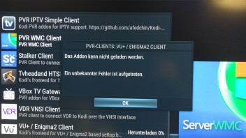

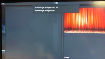

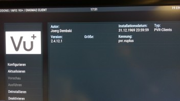

ich bin nun seid 2 Wochen dabei das Live TV auf meinem PI3 wieder zum laufen zu bekommen . Alle Tipps das irgend wie wieder hin zu bekommen liefen ins Leere .Habe alles versucht.Das ist dann wohl das Ende vom Streamen.
1. Libreelec neuste Version
2. Openelec neuste VersionGerätebezeichnung: dm900 Dreambox OS Version: 4.3.1r20-2017-11-07 Image Version: Newnigma2-daily 2017-11-16 Gerätebezeichnung: dm7080 Dreambox OS Version: 4.3.1r20-2017-11-07 Image Version: Newnigma2-daily 2017-11-12
