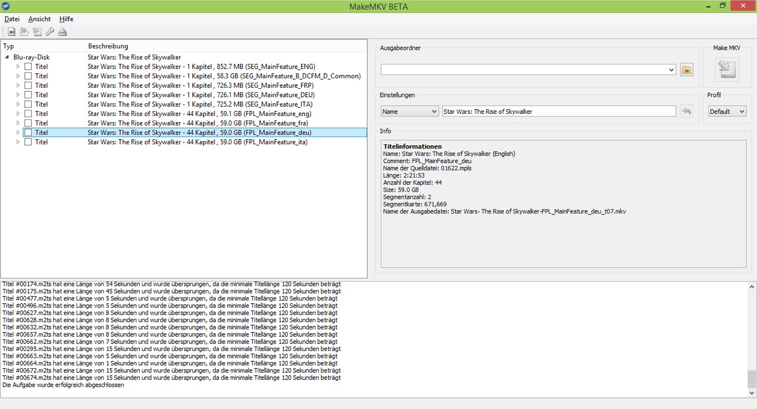

    Als ich "Star Wars - Der Aufstieg Skywalkers" (4K UHD BD) in MakeMKV einlas, wunderte ich mich, da da quasi vier identische Titel waren. Größe fast gleich (1 Titel hatte 0,1 GB mehr), Länge u. Kapitelanzahl identisch. Da ich mir das nicht erklären konnte, nahm ich einfach den ersten Titel und erstellte eine MKV.
    Nachdem ich nun von Java weiß und das bei mir in MakeMKV funktioniert, las ich diese Disc erneut in MakeMKV ein und jetzt sieht das so aus:
    Ganz hinten am Ende dieser vier Titel ist so eine Art Kürzel, was vermutlich auf die Sprachfassung hindeutet. Nun nahm ich den Titel mit am Ende "deu".
    In dieser MKV ist der Introtext auf deutsch: "Es war einmal vor langer Zeit in einer weit, weit entfernten Galaxis ...".
    In der zuerst erstellten MKV (erster Titel) dagegen auf englisch: "A long time ago in a galaxy far, far away ....".
    Hätte ich das vorher gewusst, hätte ich mir das Erstellen einer MKV sparen können, da ich die dt. Fassung bevorzuge.

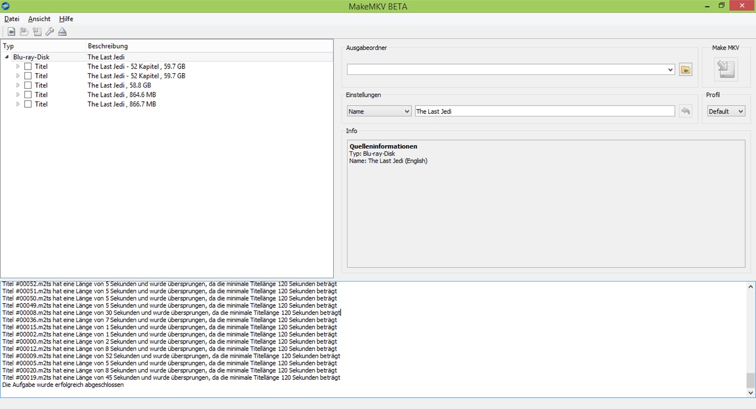

    Bei "Star Wars - Die letzten Jedi" (4K UHD BD) wird beim Einlesen von MakeMKV nichts von Java gemeldet/angezeigt, diesmal sind es nur zwei identische Titel:
    Da auf der Disc anscheinend kein Java ist, bringt MakeMKV bei den beiden Titeln nicht so ein Kürzel. Was ist nun welche Sprachfassung? Ich ging wieder davon aus, dass der erste Titel englisch ist und der zweite dann hoffentlich deutsch und wählte diesen. Es ist aber die englische Version, also noch den ersten Titel als MKV erstellt und das ist dann die deutsche Version.
