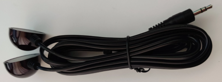

    Und wenn du wirklich Infrarot hast, musst du dann nicht auch den mitgeleiferten IR Blaster verwenden? Ist der vielleicht verrutscht und trifft nicht mehr genau den IR-Empfänger deines Yamaha Receivers? Die Magic Remote sendet jedenfalls keine IR-Signale. Das leitet der Fernseher über den IR Blaster weiter. Das hat eigentlich nichts mit CEC zu tun. CEC gibt's nur bei HDMI.

    wie wird denn deine "optische Schnittstelle" angesteuert? Hat sie einen IR (Infrarot) Empfänger? Denn dann müsstest du den beim LG Fernseher mitgelieferten IR Blaster anschließen und auf diesen IR Empfänger richten. Dann muss aber noch im Menü des Fernsehers selbst einmalig das richtige externe Endgerät gefunden und festgelegt werden, damit bei Lautstärkeänderungen auch die richtigen Signale über den IR Blaster gesendet werden.
    IR Blaster:
