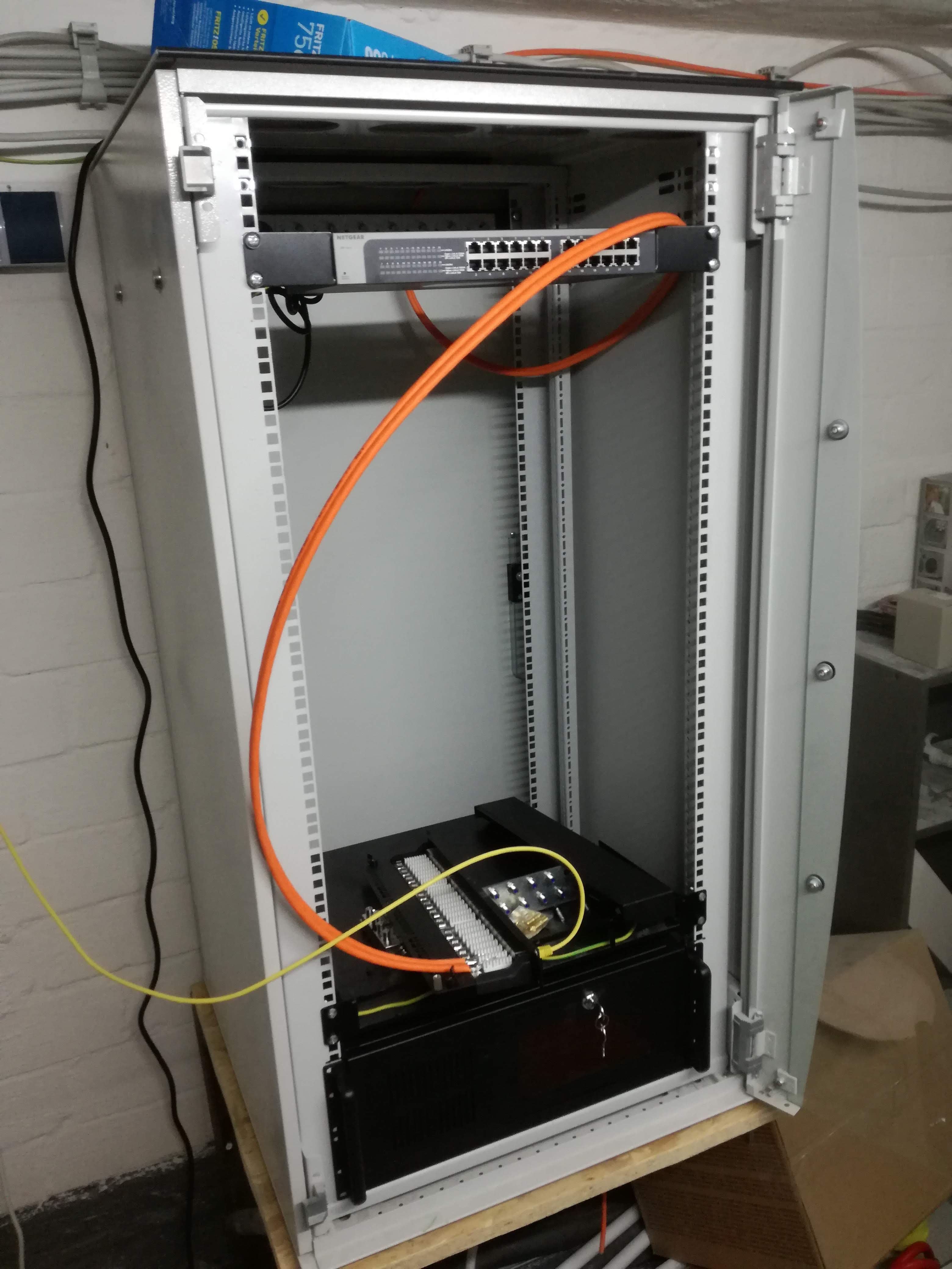

Der innere Rahmen sah erst aus wwie verschweißt, bei genauerem hinsehen habe ich nun aber die Verstellmöglichkeit gefunden, besten Dank!
So, alles läuft, wenn auch erstmal provisorisch angeschlossen
Zwischenfrage: Das Patchpanel und der Switch werden ja an die vordere Schiene montiert, mit dem Gesicht zur Tür um die zu verkabeln. Wenn ich die Tür dann aber schließe ist so wenig Platz dass die Patchkabel da schon ganz leicht touchiert/geknickt werden, das soll ja sicher nicht so sein. Ich müsste beides um 5cm weiter nach hinten versetzen, gibt es da etwas fertiges für oder muss ich was basteln? Hab ich was falsch montiert?

Wenn du keine Not hast, würde ich das Stromkabel zu der Steckdose von dem Netzwerkkabel getrennt führen.
Wird gemacht!

Der Schrank steht und ist rudimentär angeschlossen

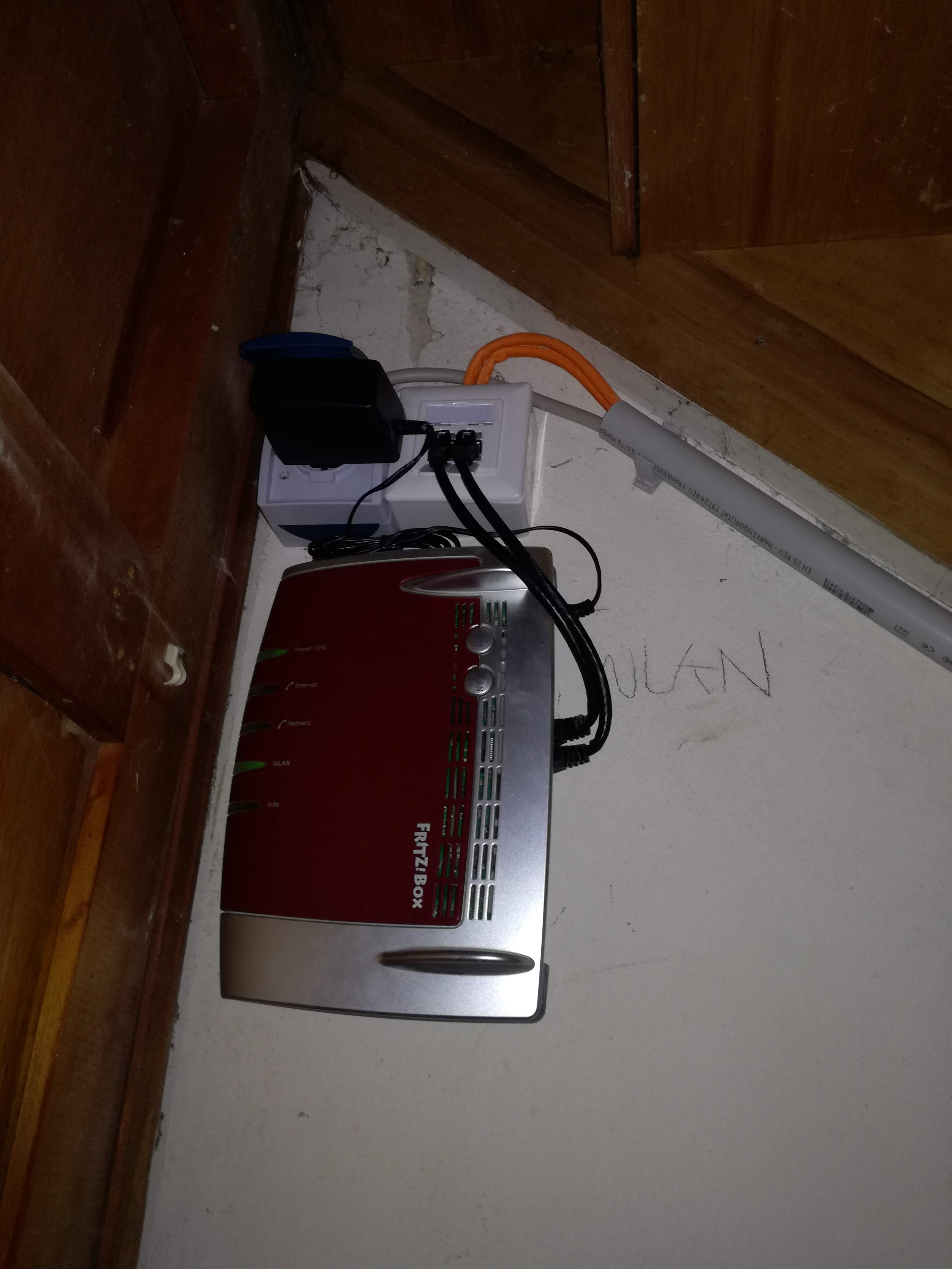

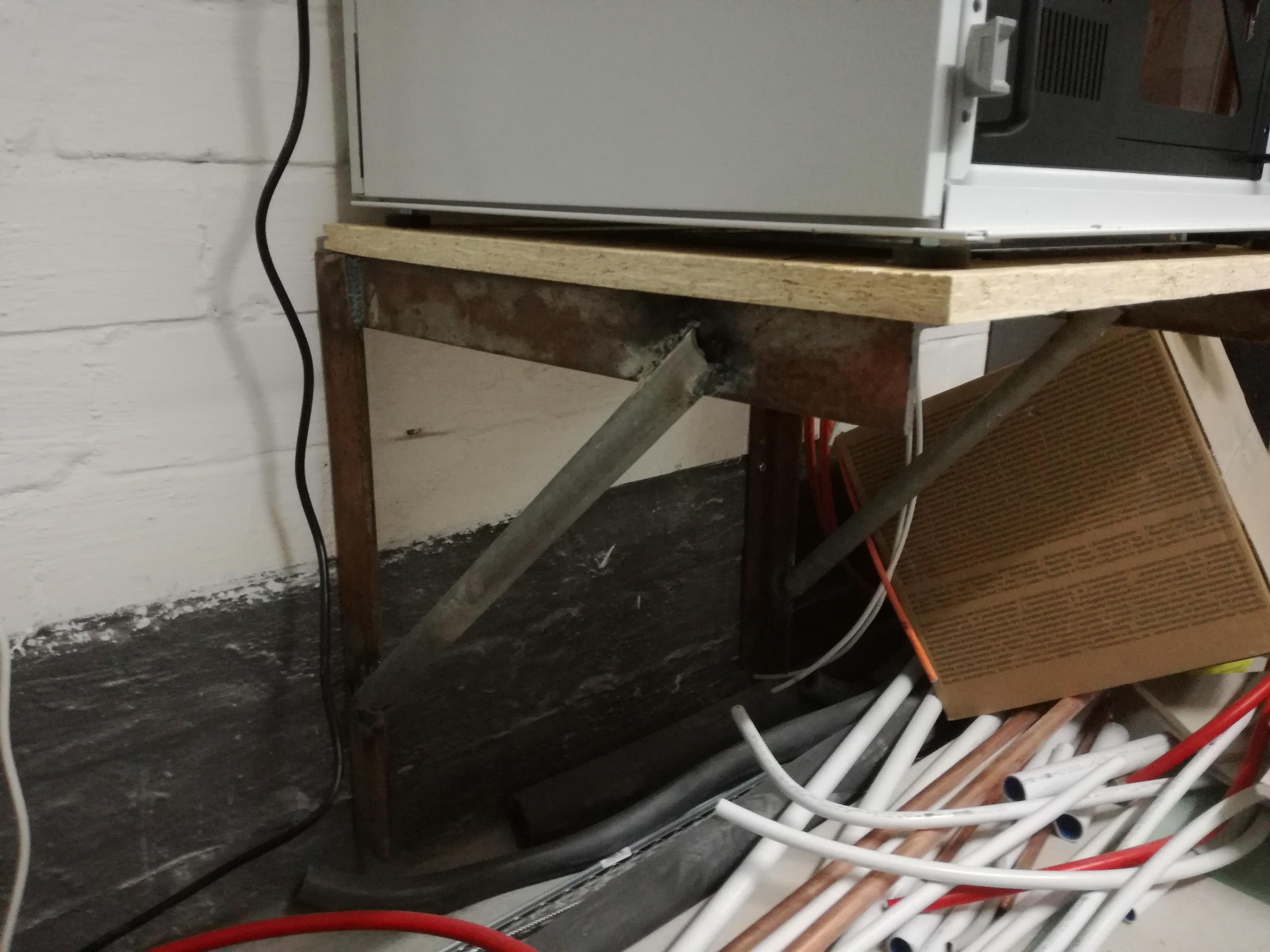

Käuflich zu erwerbende Schwerlastkonsolen waren leider alle nix, da habe ich selber was gebraten, war auch viel günstiger. Die Fritzbox als Router hinter dem Glasfasermodem ist in den oberen Kelleraufgang gewandert, dort angesiedelt habe ich dann überall WLAN und das DECT-Telefon funktioniert wunderbar. Zuvor hatte ich eine AccessPoint Lösung, die damit hinfällig ist, spart Strom und Geräte.
