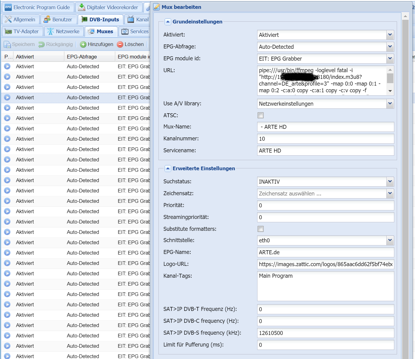

Der new-telerising-Docker läuft soweit.Ich habe nur den Port fest eingetragen, da er sonst nach jedem Neustart um "1" hochgezählt wurde (ich fahre das NAS nachts runter) .
Im TvHeadend habe ich auch die 88 Muxe, jedoch laufen immer auf "Suchstatus = INAKTIV" und "Sucherergebnis = FEHLER", so dass ich keine "Services zuordnen" kann

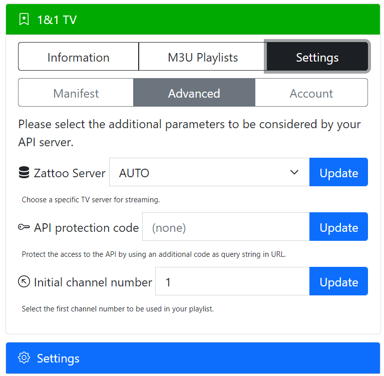

Die "Telerising API" meldet "Status: ok". In den Settings habe ich die ursprünglichen Werte eingetragen (auch die Zattoo Server "AUTO" und "1und1-far190-1" ausprobiert). -
Das Docker-Image "takealug/new-telerising-api:latest" läuft bei mir, aber leider weiß ich nicht, welche Änderungen ich gegenüber dem ursprünglich funktionierenden "takealug/telerising-api:latest" durchführen muss (z.B. welche URL).

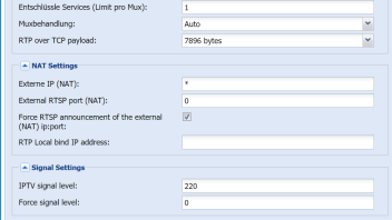

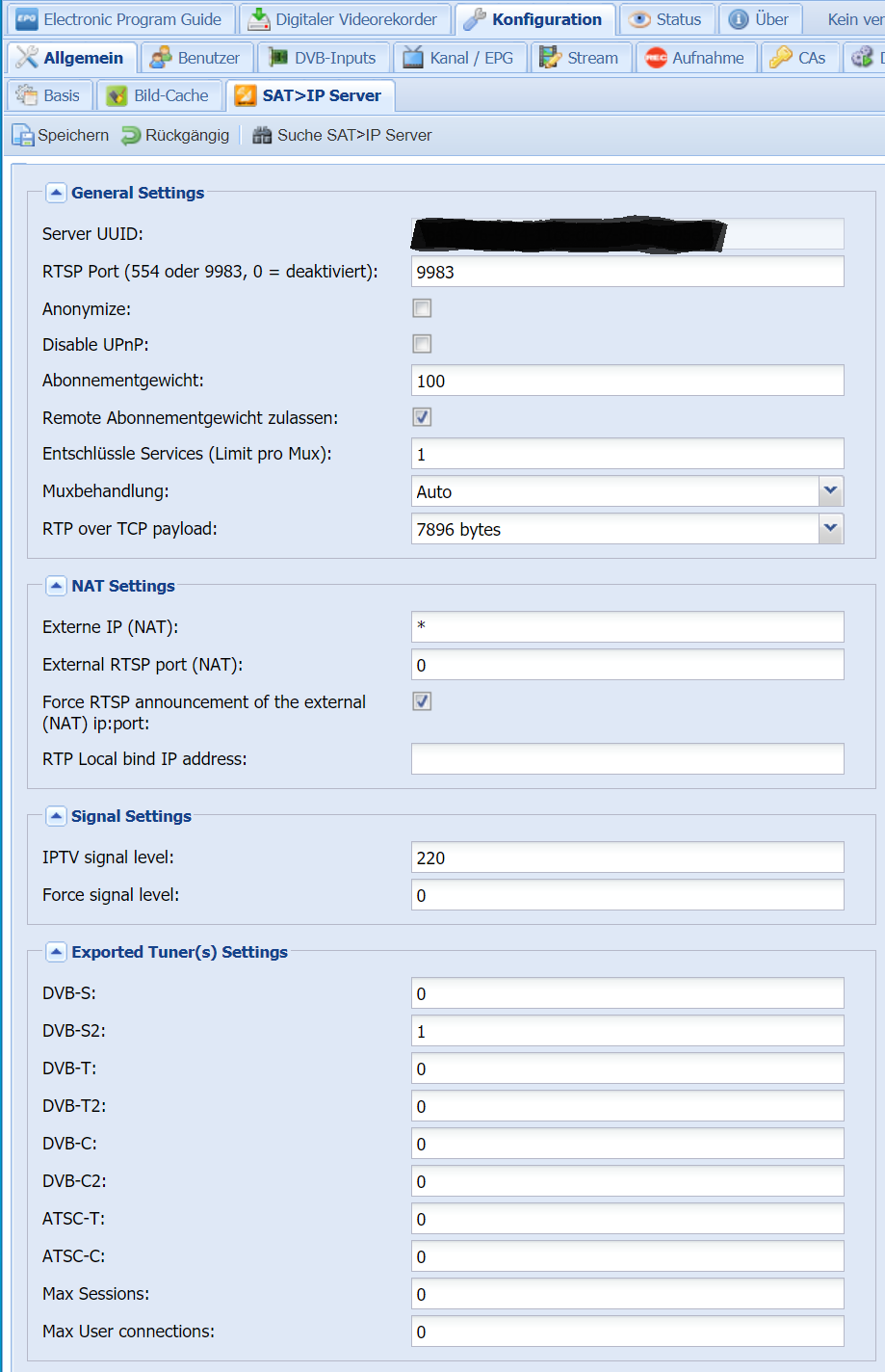

1. versucht Tvheadend gegenüber dem TV z.B. eine Art DVB-S - Signal zu "emulieren"?
2. ergeben meine Einstellungen unter "SAT>IP Server" und unter "Muxes" (insbesondere "Schnittstelle" und "SAT>IP DVB-S frequency (kHz)") grundsätzlich Sinn oder sind sie Unfug, wenn ich nur IP-TV nutze? -
Soweit ich verstanden habe, liegt die Root-Einschränkung an Synology (s. z.B. hier).
Daher habe ich das nicht versucht.
Und ich kenne mich auch mit Netzwerken zu wenig aus, um zu prüfen, ob die Verbindung Synolgy/Tvheadend - Panasonic auf Port 554 offen ist.
Du siehst, es fehlt mir Know How, aber nicht an HartnäckigkeitIch habe aber herausgehört, dass mir vielleicht den ganzen minisatip-Kram sparen kann und mich mit dem "Standard" auseinandersetze.
Daher zwei Anfängerfragen:
1. versucht Tvheadend gegenüber dem TV z.B. eine Art DVB-S - Signal zu "emulieren"?2. ergeben meine Einstellungen unter "SAT>IP Server" und unter "Muxes" (insbesondere "Schnittstelle" und "SAT>IP DVB-S frequency (kHz)") grundsätzlich Sinn oder sind sie Unfug, wenn ich nur IP-TV nutze?

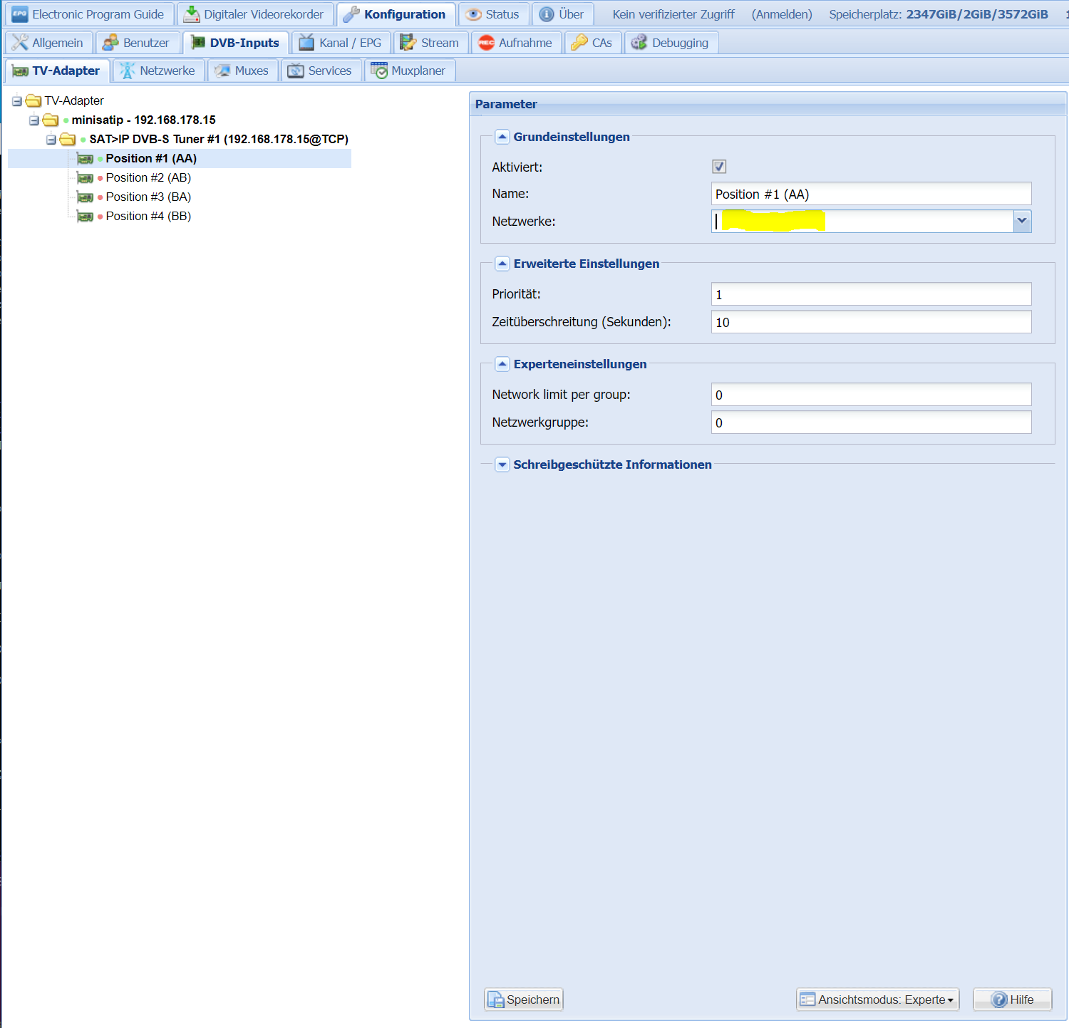

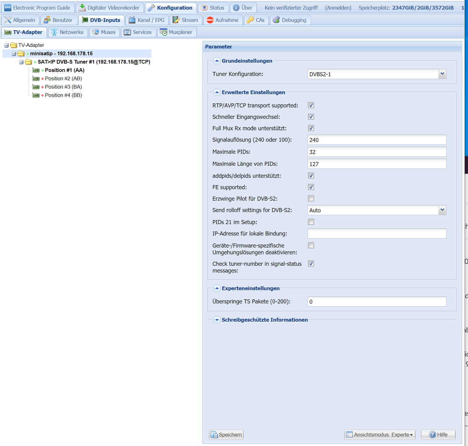

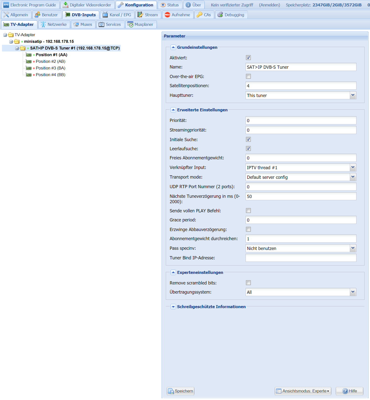

wie hier beschrieben, versuche ich SAT>IP auf dem Panasonic TV zum Laufen zu bekommen.Als neuen Versuch habe ich minisatip installiert (Docker-Version auf Synology-NAS). Dies wird als TV-Adapter angezeigt und auch der TV erkennt es als Server.

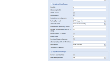

Nun hapert es wohl an der Tvheadend-Konfiguration. Folgendes habe ich versucht:
Ich hätte erwartet, das ich unter "Position #1" -> "Netzwerke" mein IPTV-Netzwerk auswählen kann, die Drop-Down-Liste ist aber leer - bin ich auf dem Holzweg?!?Hat jemand einen Tipp oder ein Tutorial, was zu meiner Situation passt?
Auch hier Danke für die Unterstützung

ich habe auf meinem Synology-NAS Tvheadend im Docker laufen.
In Tvheadend läuft ein „IPTV Automatisches Netzwerk“ (1und1), keine weiteren TV-Karten.Nun möchte ich die Kanäle über SAT>IP auf einem Panasonic-TV sehen.
Im TV sehe ich unter "DVB-via-IP Server-Auswahl" (heißt bei Panasonic so) den TVheadend "Sat>IP Server" mit der richtigen "Server UUID".
Die Kanalsuche findet dann aber nichts.Als "RTSP Port" kann ich nur "9983" angeben. ansonsten bekomme ich die Fehlermeldung
satips: RTSP port 554 specified but no root perms, using 9983
Vermutlich möchte der Panasonic aber Port 554 haben.Bei Tvheadend bzw. Docker bekomme ich keinen Start mit root-Rechten hin.
Einen Workaround mit minisatip gelingt mir auch nicht, da ich keine Anleitung für die Konfiguration, Start und Einbinden gefunden habe, die ich versteheHat jemand einen Tipp?

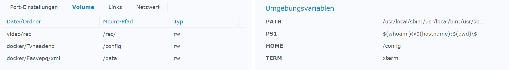

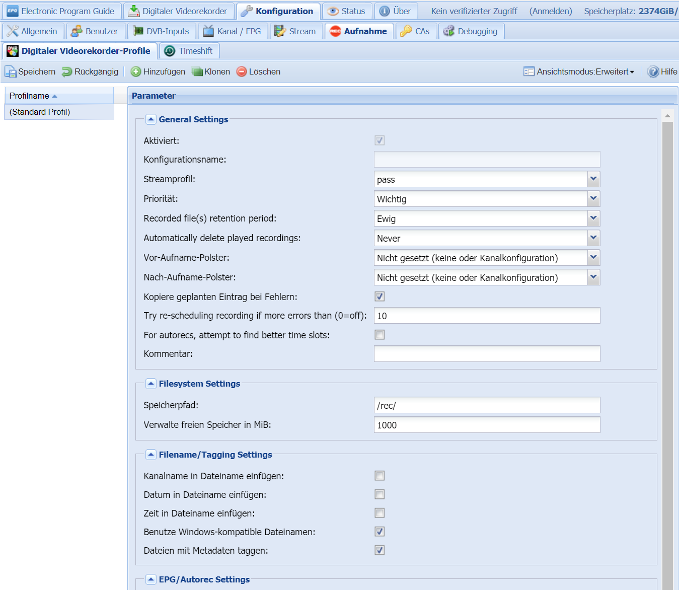

Ich habe die erste Aufnahme endlich hinbekommen!
Dazu habe die Docker-Umgebungsvariablen PUID = 1029 (ist bei mir der Media-User) und PGID = 100 hinzugefügt.
Allerdings kann ich nur das Streamingprofil "pass" verwenden, was .ts-Dateien erzeugt.
"webtv-h264-vorbis-mp4" (und die übrigen) funktionieren nicht:
2020-09-08 14:57:39.466 transcode: 0003: 03:H264: ==> Using profile webtv-h264
2020-09-08 14:57:39.467 transcode: 0003: 01:AAC: ==> Using profile webtv-aac
2020-09-08 14:57:39.467 transcode: 0003: 02:AAC: ==> Filtered out
2020-09-08 14:57:39.585 libav: AVCodecContext: Error setting profile 0.
2020-09-08 14:57:39.585 libav: AVCodecContext: Possible profiles:
2020-09-08 14:57:39.586 libav: AVCodecContext: baseline
2020-09-08 14:57:39.586 libav: AVCodecContext: main
2020-09-08 14:57:39.586 libav: AVCodecContext: high
2020-09-08 14:57:39.586 libav: AVCodecContext: high10
2020-09-08 14:57:39.586 libav: AVCodecContext: high422
2020-09-08 14:57:39.587 libav: AVCodecContext: high444
Und am Ende ": End of program: Time missed" - eine Datei wird auch nicht erzeugt. -

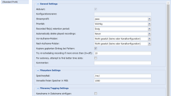

ich habe auf meinem Synology-NAS Tvheadend mit Telerising und Easyepg im Docker laufen.
Die Installation hat mit diesem Howto gut geklappt ( Danke an @Kusei)
In Tvheadend läuft ein „IPTV Automatisches Netzwerk“ (1und1).Allerdings scheitere ich an den Aufnahmen:
2020-09-08 11:54:19.000 dvr: "ArteTest" on "ARTE HD" recorder starting
2020-09-08 11:54:19.000 mpegts: - ARTE HD in Telerising - tuning on IPTV #2
2020-09-08 11:54:19.001 subscription: 0003: "epggrab" unsubscribing
2020-09-08 11:54:19.027 spawn: Executing "/usr/bin/ffmpeg"
2020-09-08 11:54:19.028 subscription: 0005: "DVR: ArteTest" subscribing on channel "ARTE HD", weight: 500, adapter: "IPTV #2", network: "Telerising", mux: " - ARTE HD", provider: "FFmpeg", service: "ARTE HD", profile="pass", username=""
2020-09-08 11:54:49.479 dvr: Unable to create dir "/rec/ArteTest": Permission denied
2020-09-08 11:54:49.479 dvr: Recording error: "ArteTest": Unable to create fileDiese Einstellungen habe ich verwendet
[xattach=45502,'left']Einstellungen für Docker[/xattach]
[xattach=45501,'left']Einstellungen in TVheadend[/xattach]Auf dem Synology habe ich keinen Docker- oder Tvheadend-User gefunden, dem ich dem gemeinsamen "Video"-Ordner die Rechte zuordnen kann.
Im Tvheadend-Docker-Protokoll habe ich noch
User uid: 911 und User gid: 911
gefunden, die aber mit Putty und "cat /etc/passwd" nicht mit aufgeführt sind.Was habe ich übersehen?

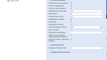

Ich habe auch ein Setup mit Synology (DS216+) sowie 1und1 und die Wiedergabe über die Android-AppTVHClient klappt.Nun möchte ich über Sat>IP das ganze auf unserem Panasonic-TV wiedergeben.
Der Panasonic findet TVheadend-Server.Der Sendersuchlauf findet aber keinen Sender. Signalqualität und -stärke wird für Astra mit "0" angezeigt.Was mache ich falsch? Oder kann das gar nicht funktionieren?
