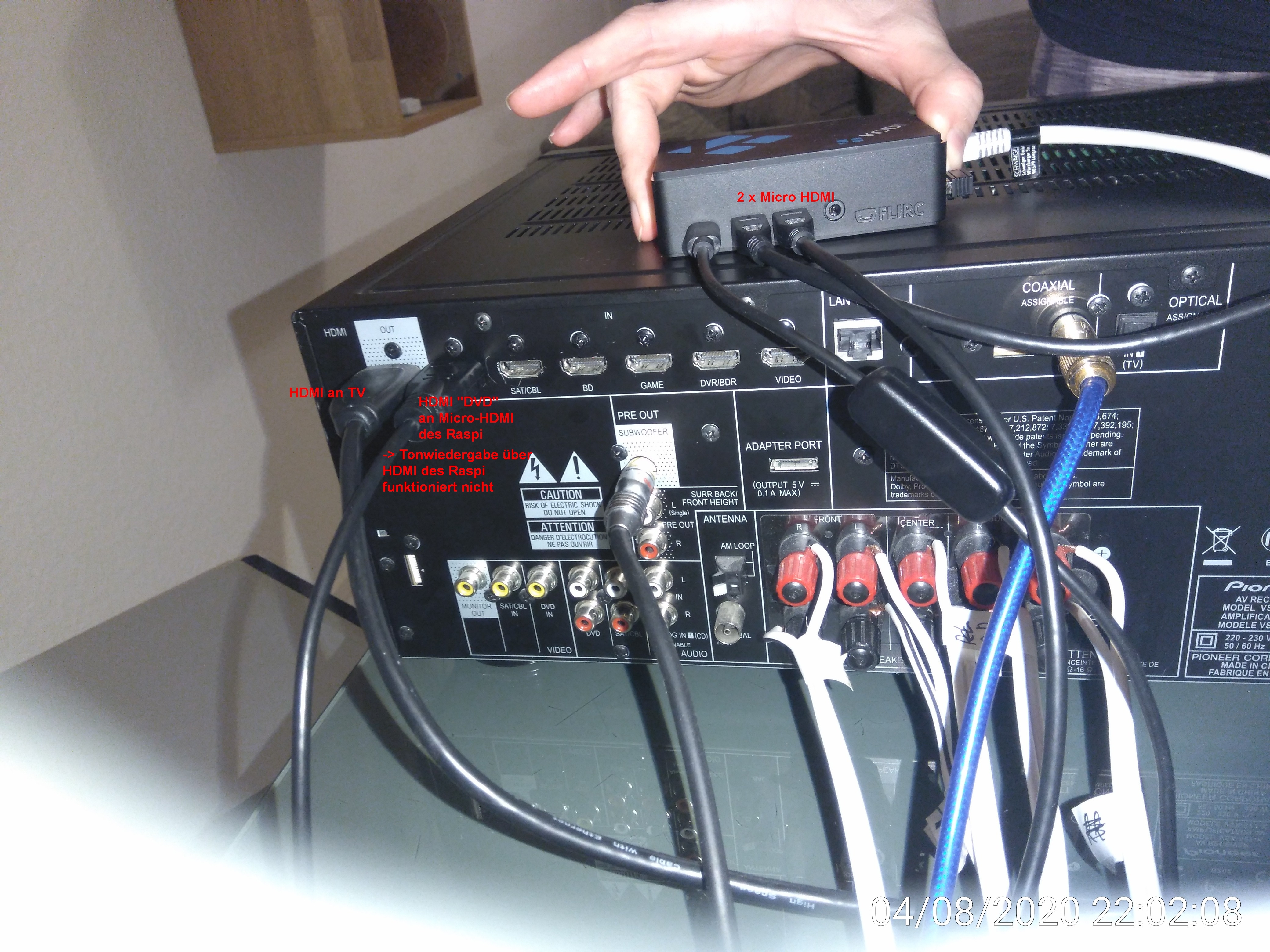

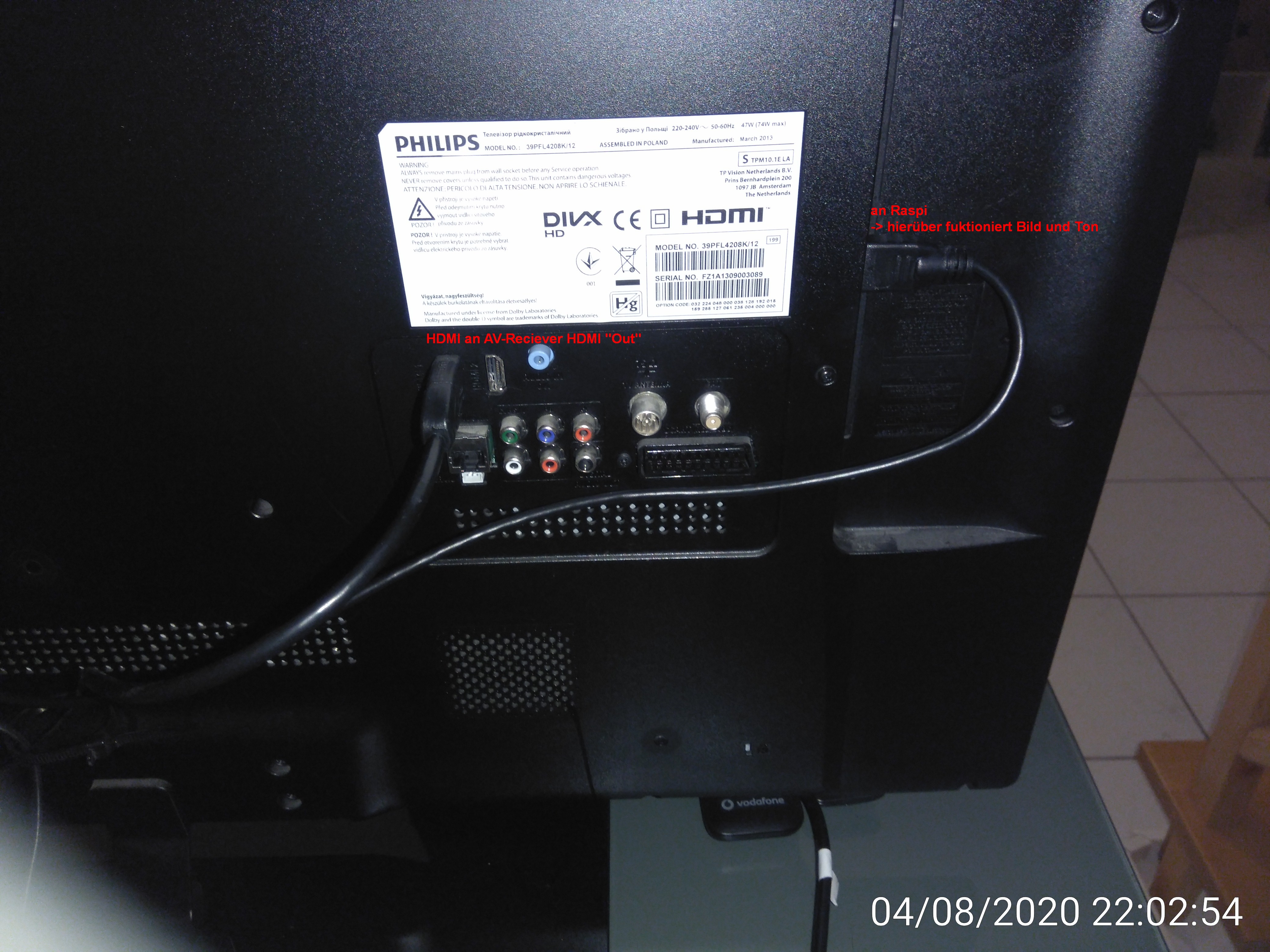

    Belegte HDMI-Anschlüsse siehe Screenshots.
    Bevor ich mich noch mit meinem AV-Reciever (Pioneer VSX 527) und TV auseinandersetze, wollte ich die Addons (Netflix, Amazon Prime) erstmal grundstzlich zum laufen bringen... Netflix habe ich aufmeinem älteen TV als App und darüber sind Bild und Ton hervorragend, dann auch über HDMI von TV an AV-Reciever.
    Wie, Wo kann ich denn kontrollieren, dass beide HDMI-Anschlüsse des Raspi eingerichtet sind??
    Ton geht nur bei Netflix undAmazon prime nicht. Ansonsten schon. Wo kann ich denn kontrollierenab beide HDMI Anschlüsse am Raspi aktiv sind?

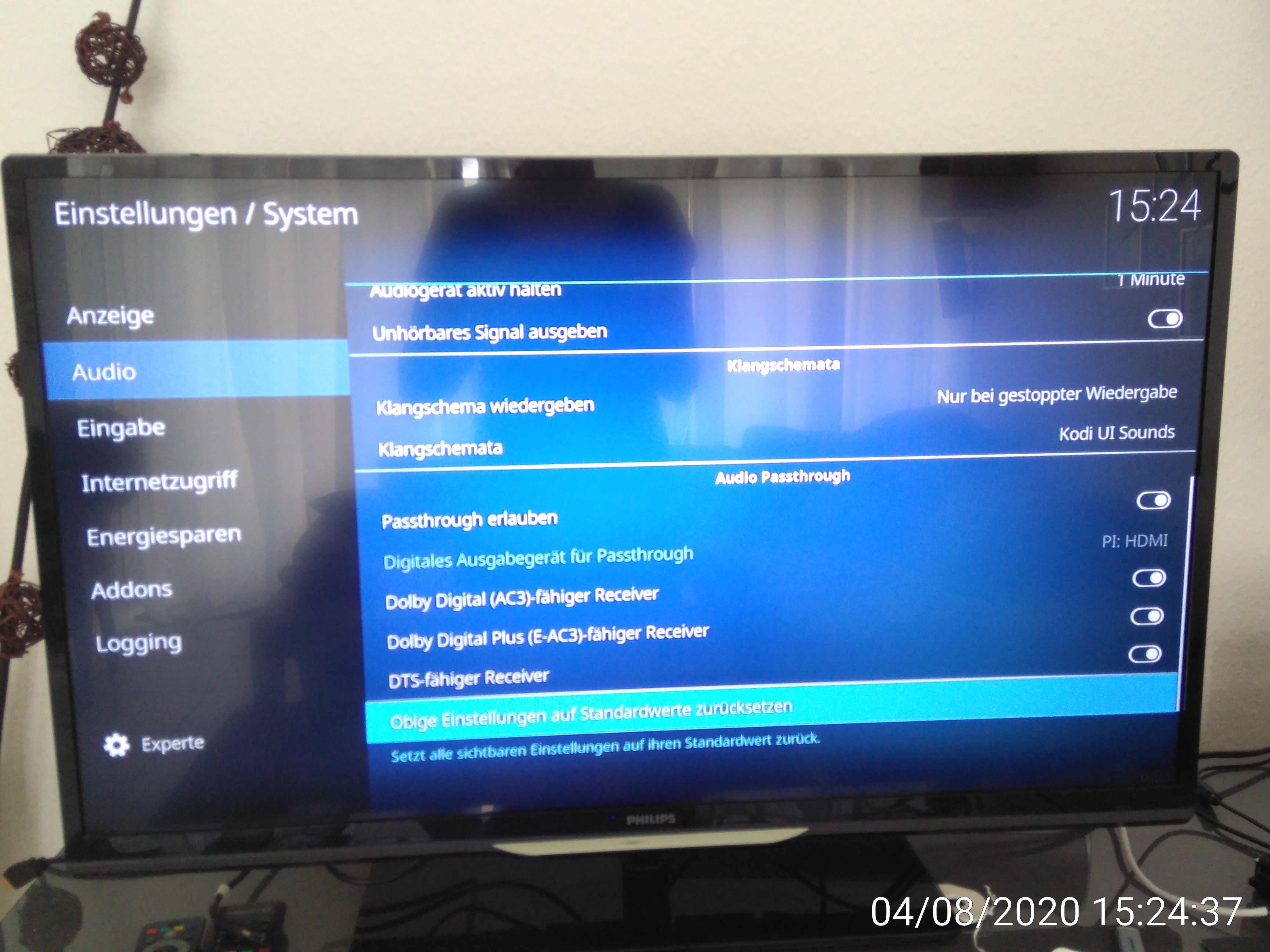

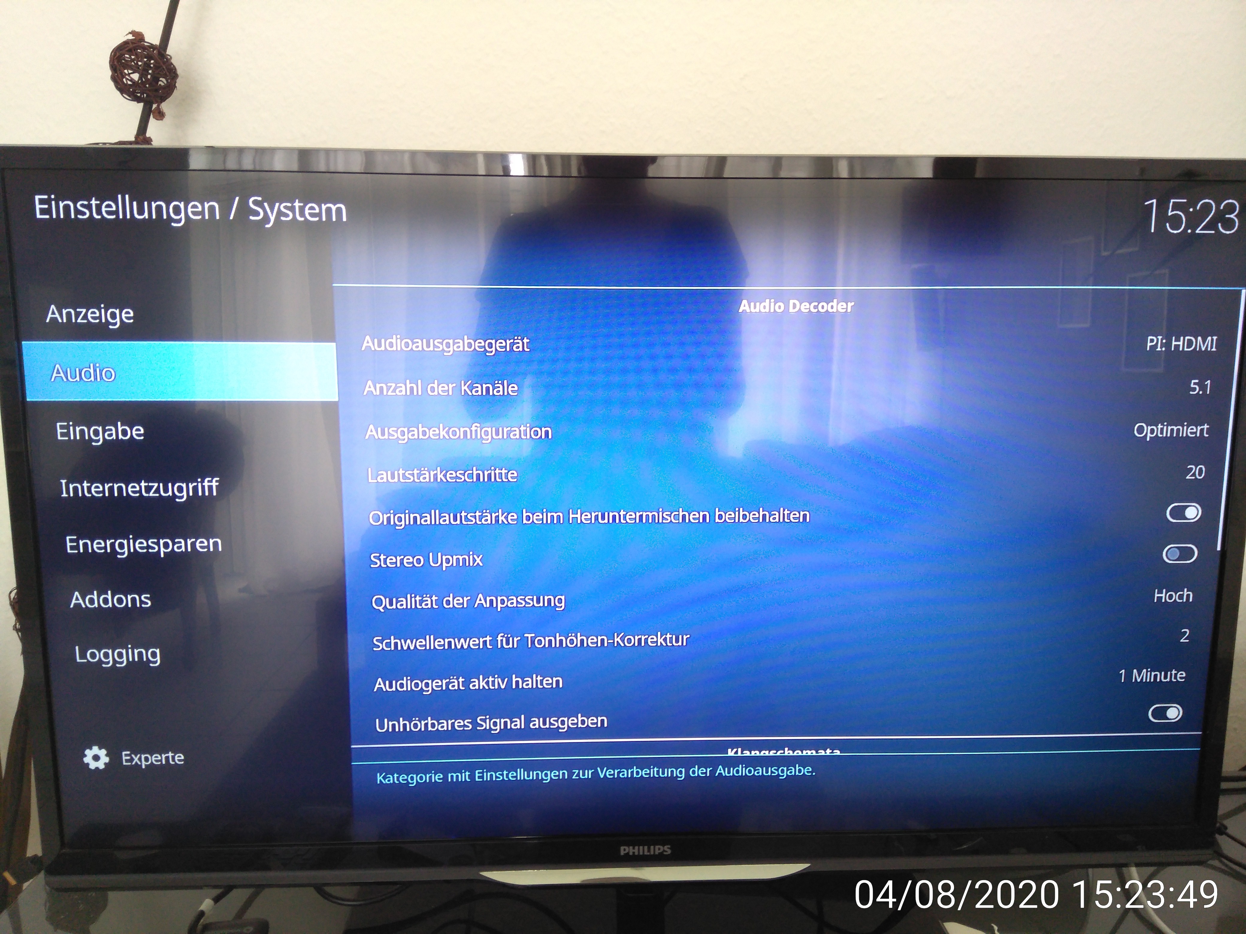

    Im Log habe ich beim Überfliegen erstmal nix finden können..stell Anzahl der Kanäle auf 2.0 und deaktiviere mal testweise unten dts und e-ac3.
    Hab mal auf2.0 runtergestellt und Kodineu gestartet. Brummen war immernoch zu hören.
    Wo finde ich den die dts und e-ac3 Einstellung??
    Von 5.1 auf 2.0 und runtgeregelte Klangqualität ist an sich keine Option auf Dauer...

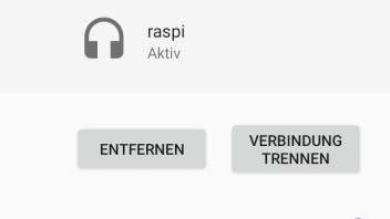

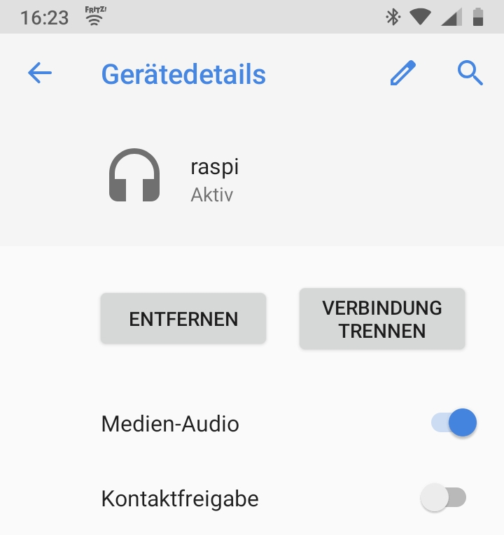

    Mein Smartphone (Android) zeigt den Raspi als Audiogerät an, siehe Screenshot.
    Aber einfach Musik starten, führt zu keinem Ton. HDMI habe ich einmal an den AV-Reviever und an den TV-Angeschlossen (geht auch zurück an AV-Reciever).
