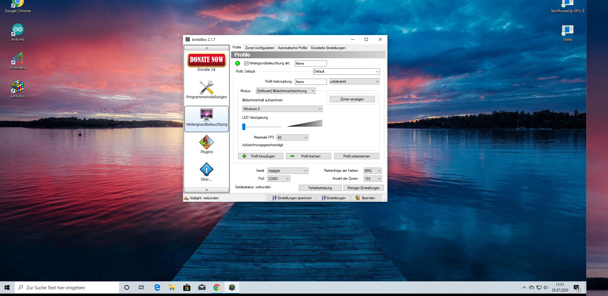

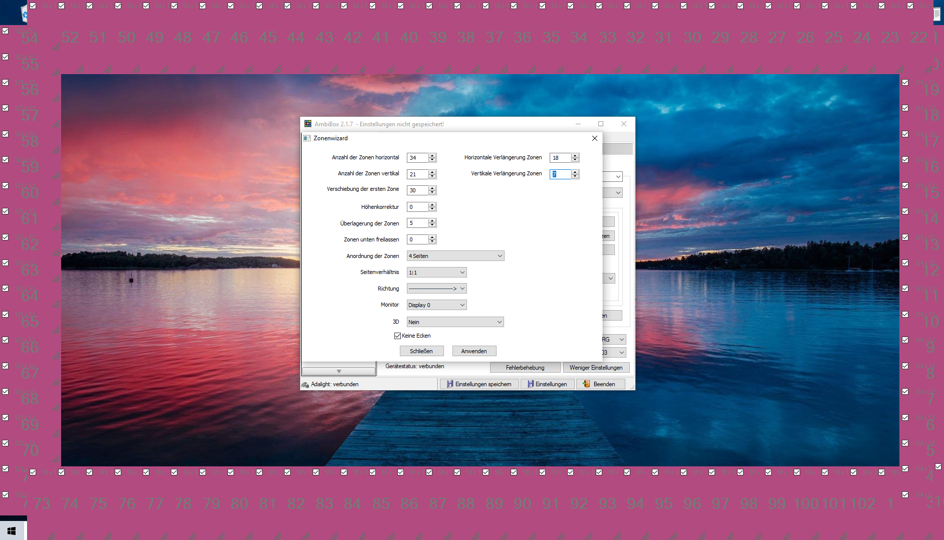

Windwos 10
Der Witz mit den Daten haut auch alles soweit hin jedoch das Timing ist nicht ganz stimmig. Ambilight-Testvideo mit einfachen Balken laufen gehabt und da ist mir aufgefallen, das die Leds stark " hinterherlaufen" keine wirkliche Syncronisation.
Farblich ist alles top.[cbox]
