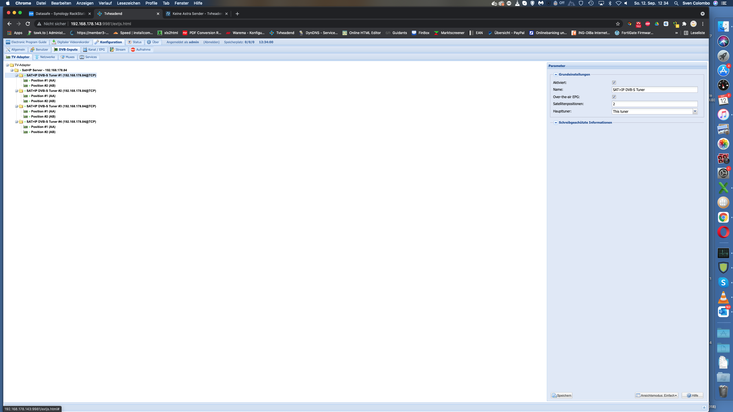

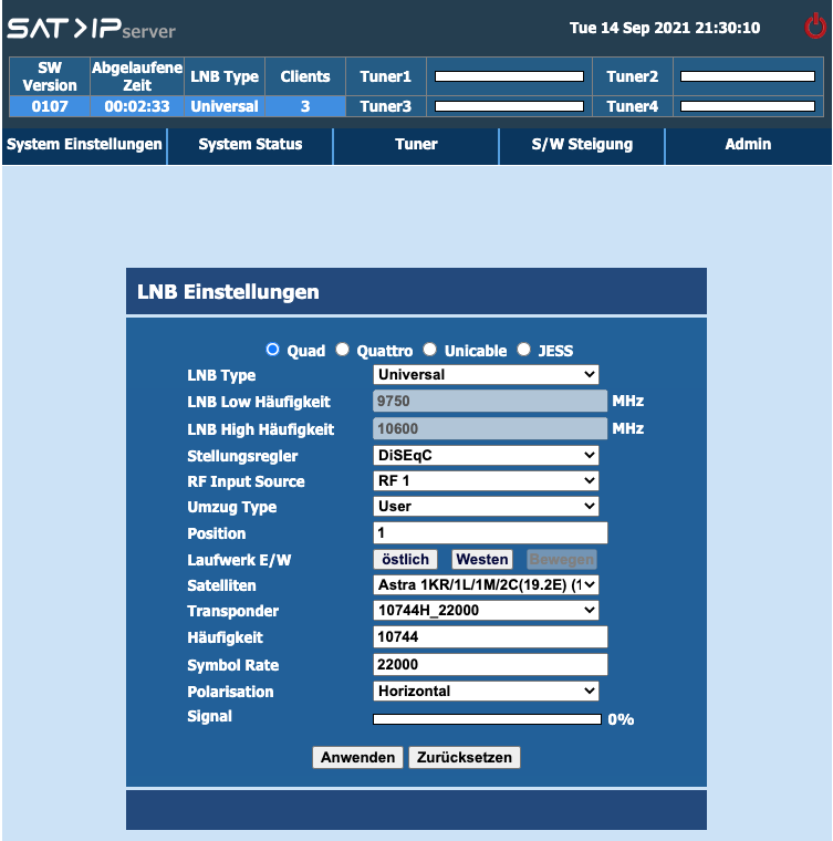

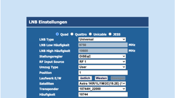

Hi,
habe diesen hier
https://www.megasat.tv/produkt/sat-ip-server-3/?lang=en
Vom LNB gehen 4 Kabel direkt in den Server.
Das ganze hat mit einem Raspi 3 hat funktioniert, erinnere mich aber das der Astra auch ewig nicht ging.
Glaube aber es war damals was mit den Muxes.
Weiß aber was der Fehler bedeutet? -

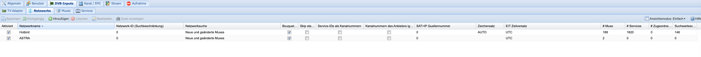

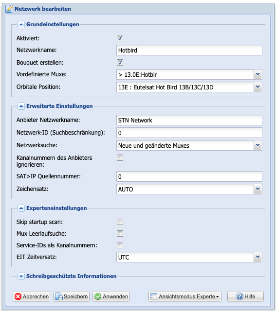

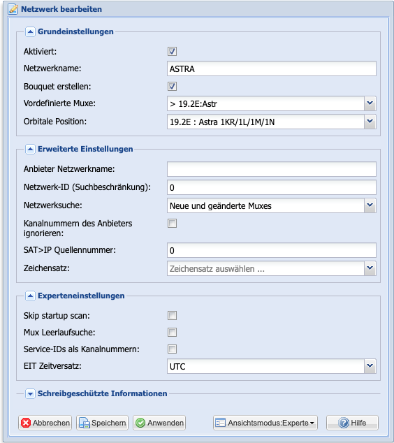

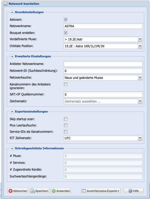

Hello,
habe mir eine Synology Station zugelegt und wollte nun über Docker TVheadend aufsetzten.
Habe einen Quad LNB für Astra und Hotbird.
Hotbird findet auch Sender aber Astra nicht.
Habe die Muxes Einstellungen von hier mal übernommen.Code"frequency": 11953500, "symbol_rate": 27500000, "fec": "3/4", "polarisation": "Horizontal", "modulation": "QPSK", "delivery_system": "SYS_DVBS",
findet aber immer noch nix.
Bekomme im Log das zu sehen:Code2021-09-12 08:16:29.407 mpegts: 11953.5H in ASTRA - tuning on SAT>IP DVB-S Tuner #1 (192.168.178.84@TCP) 2021-09-12 08:16:29.407 epggrab: 11953.5H in ASTRA - registering mux for OTA EPG 2021-09-12 08:16:29.413 satip: SAT>IP DVB-S Tuner #1 (192.168.178.84@TCP) - RTSP SETUP error -5 (I/O error) [6-500] 2021-09-12 08:16:29.423 subscription: 010D: "scan" subscribing to mux "11953.5H", weight: 5, adapter: "SAT>IP DVB-S Tuner #1 (192.168.178.84@TCP)", network: "ASTRA", service: "Raw PID Subscription" 2021-09-12 08:16:29.464 satip: SAT>IP DVB-S Tuner #1 (192.168.178.84@TCP) - RTSP SETUP error -5 (I/O error) [6-500] 2021-09-12 08:16:39.422 mpegts: 11953.5H in ASTRA - scan no data, failed 2021-09-12 08:16:39.422 subscription: 010D: "scan" unsubscribing
Habe unter SAT IP Server mal alles durchprobiert brachte aber nix.
Vielleicht hat jemand ja noch einen Tip.cu

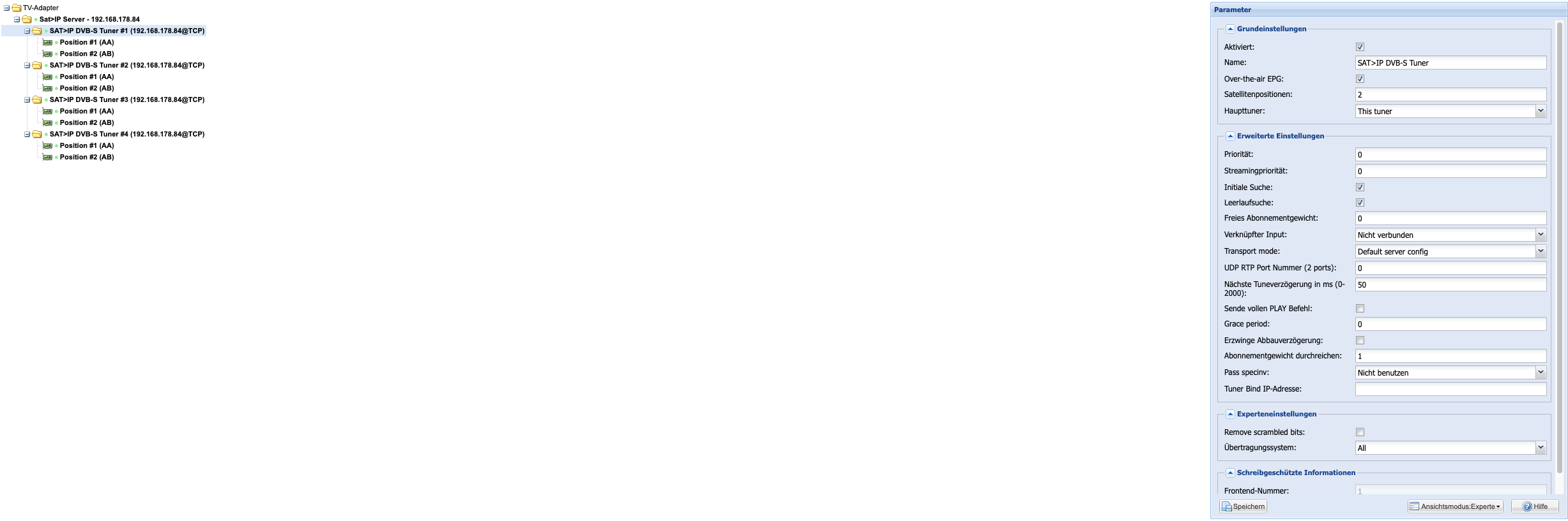

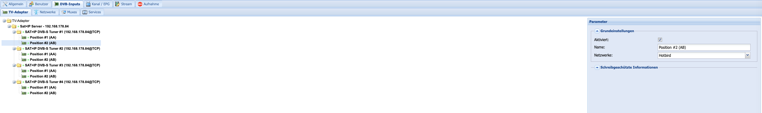

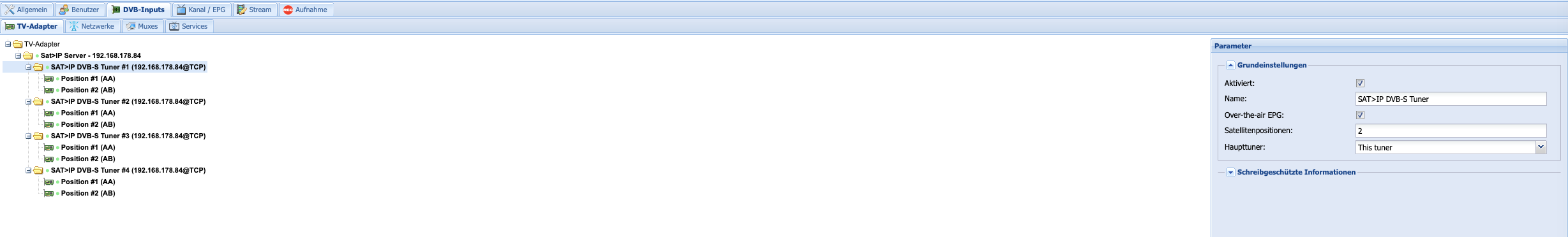

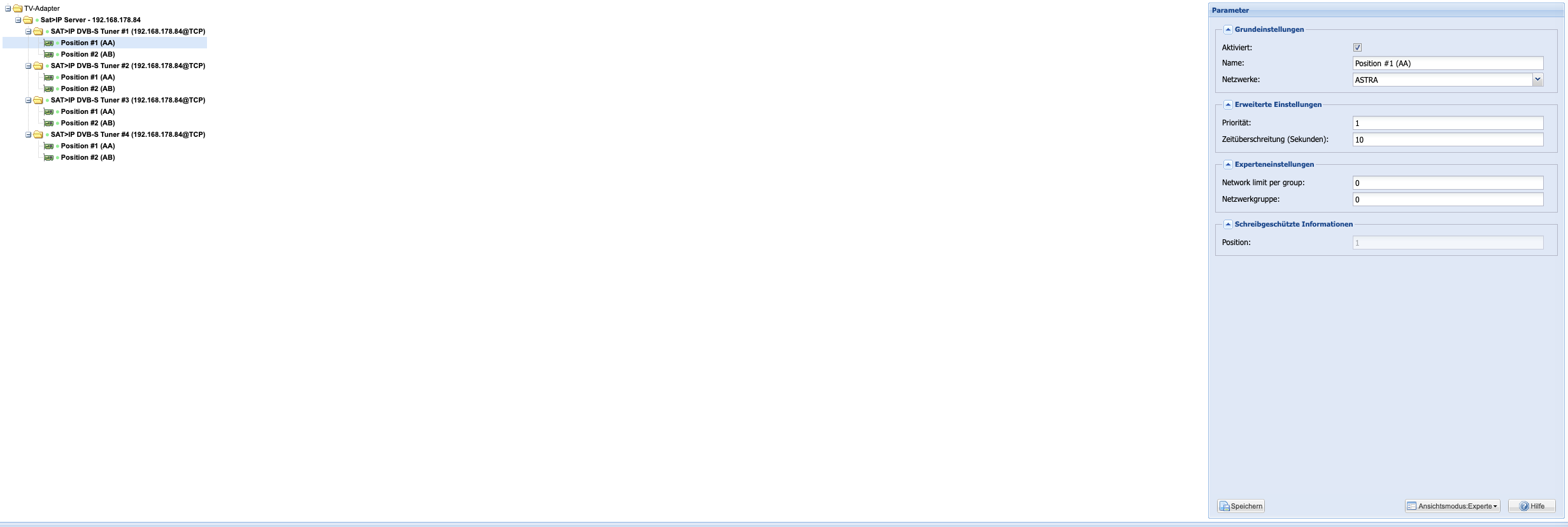

Hi,
komme einfach nicht wirklich weiter.
Habe Tvheadend 4.2.8-34~g24a2f59e9 auf meinem Pi 3 drauf.
Habe einen Quad LNB für Astra 19.2 und Hotbird.
Der Megasat IP Server wird auch gefunden und die 4 Tuner werden angezeigt.
Habe dies wie folgt ausgewählt
Beim scannen findet er was zu Hotbird aber Astra bleibt leer.
Auf dem Apple TV werden mir auch die Kanäle angezeigt aber keine läuft.
Hoffe jemand hat ne Idee was ich falsch gemacht habe.cu
