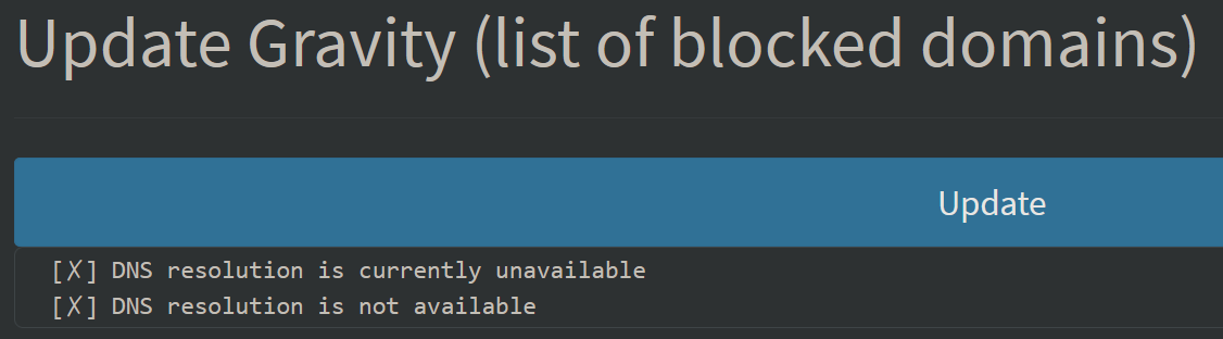

    ich habe schon lange Unraid am laufen und wollte jetzt mein Pihole vom Raspi auf Unraid verlagern. Dazu habe ich Pihole, als Docker, auf Unraid installiert. Pihole läuft eigendlich einwandfrei. Nun habe ich noch mehrere Blocklisten hinzu gefügt. Leider weigert sich Pihole standhaft, die Blocklisten zu übernehmen. Wenn ich über Tools Gravity updaten will bekomme ich folgende Anzeige:
    [✗] DNS resolution is currently unavailable
    [✗] DNS resolution is not available
    Auch wenn ich über die Console mit pihole -g gehe erhalte ich diesselben Rückmeldungen. In Pihole wurde, bis auf die DNS Server, nichts weiter eingestellt. Könnte da mir jemand einen Tipp geben? Würde mich freuen.
