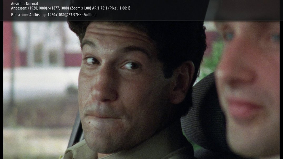

    Hey,
    habe Probleme mit xbmc und Ubuntu mininal / Nvidia. Anfangs lief alles wunderbar, nun werden alle Videos seit besuchen eines Terminals über strg+alt+F* in der Länge gestaucht und es entstehen schwarze Ränder an der Seite. Das Menü ist davon unbeeinflusst. Auch die Fanarts wurden gestaucht, nach wechseln auf eine andere Auflösung und zurück werden sie wieder normal dargestellt.
    Ist jetzt kein großes Problem, stört aber doch iwie.
