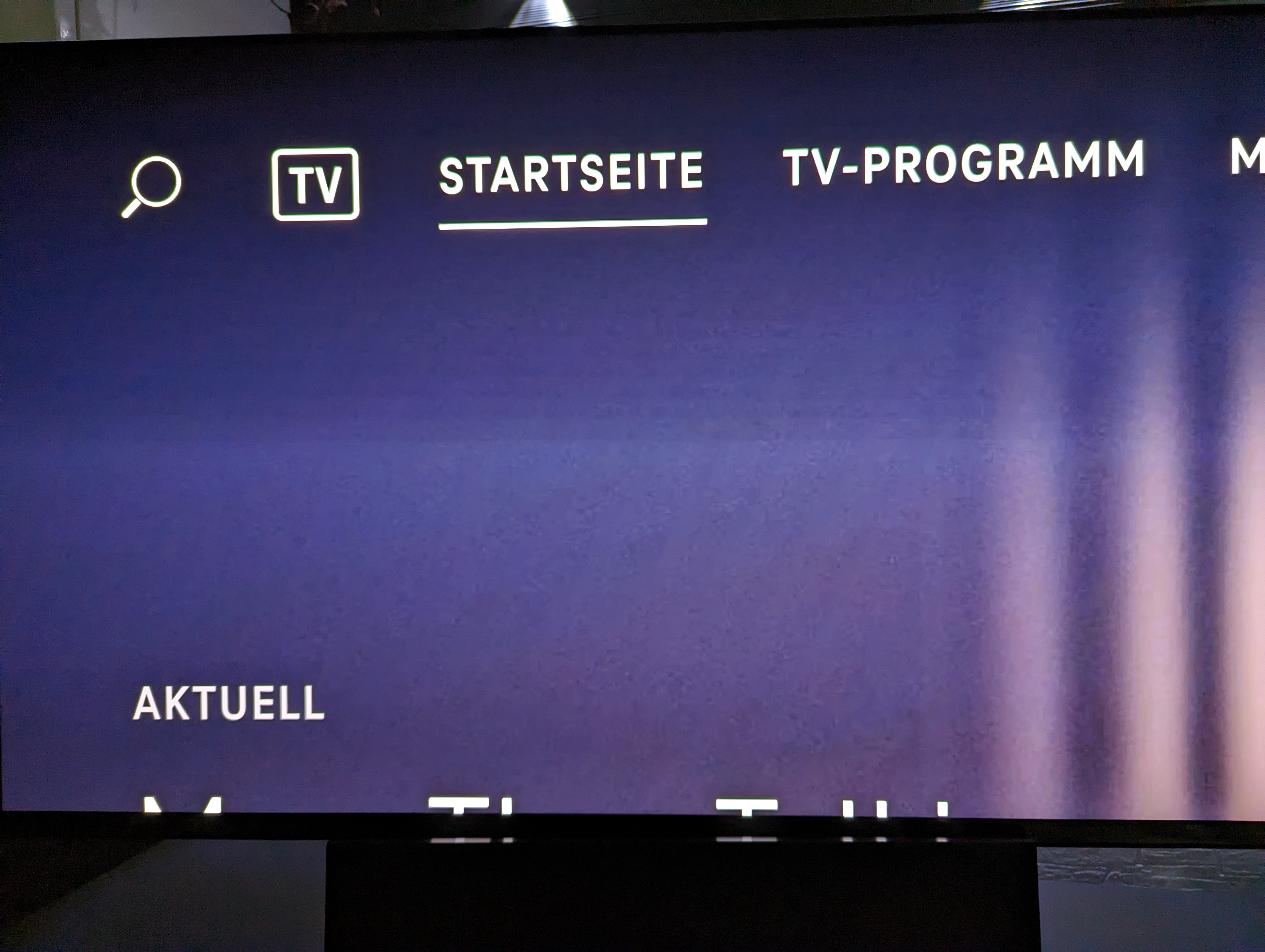

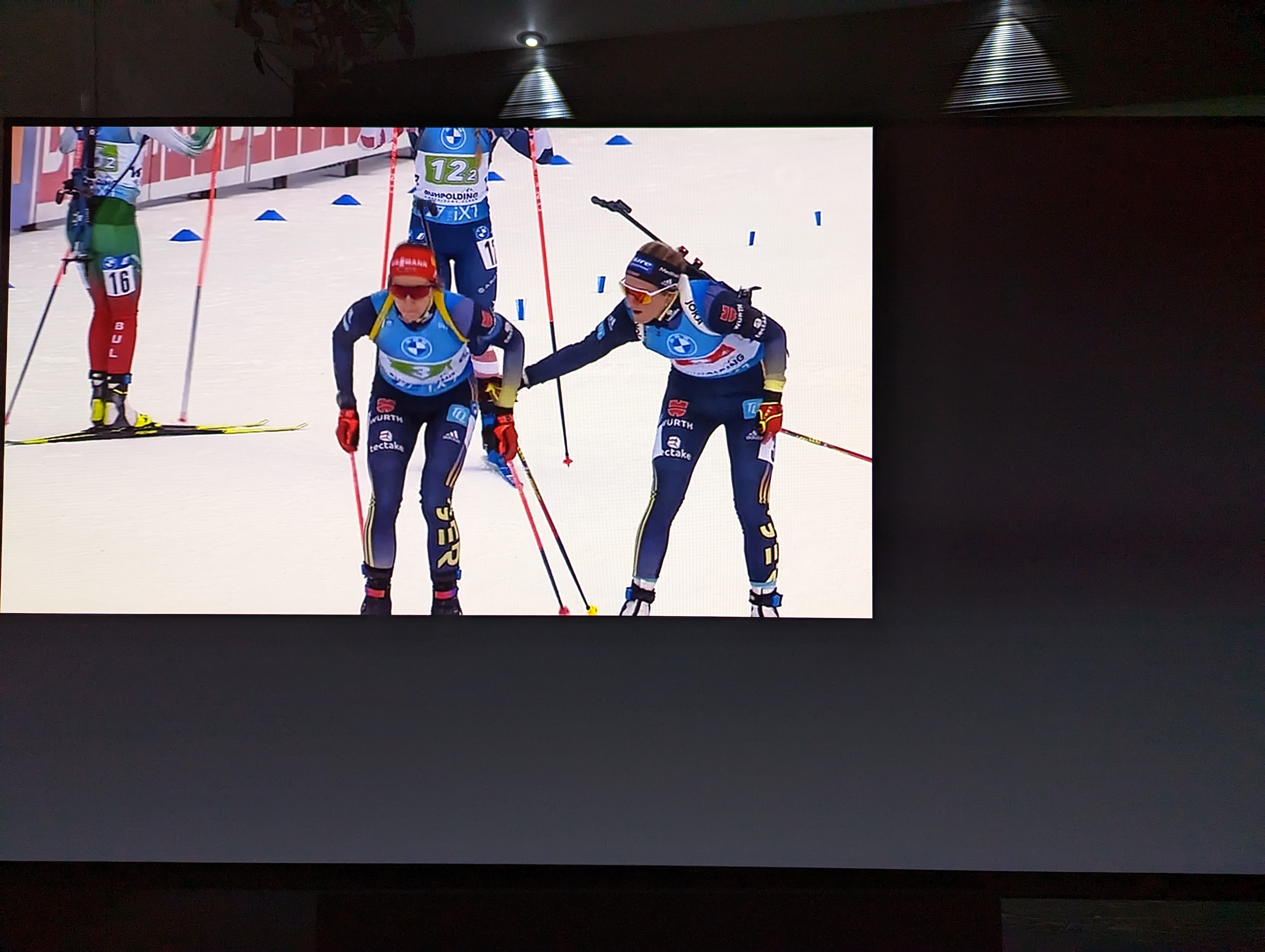

    Hat noch jemand das Problem, dass die App ganz seltsam skaliert?
    Seit heute ist beim öffnen alles riesen groß (als ob er nur das links obere viertel extrem vergrößert) bei mir.
    Und fernsehen selbst dafür nur 1/4 des TV.
    App reinstalliert, alles durchgestartet, hilft irgendwie nichts...
