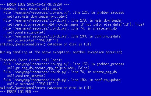

    ich muß mich doch noch mal melden. Der Takealug-grabber bringt kein Ergebnis mehr (Eingestellt war Magenta).
    Dann habe ich versucht, zu begreifen, wie man easyepg als Addon installiert. Bin aber nicht schlau draus geworden.
    Ich weiß weder, was ein tvheadend ist, noch wo der Unterschie zwischen easyepg und NEW easy epg ist, ob ich Docker installieren muß (gibt's die Addons nicht in irgendwelchen Repo's?).
    Z.Zt. lasse ich von easyepg einer epg.xml erzeugen (Mir fehlt dabei im Moment "Das Erste" und ZDF Neo"), die ich alle zwei Tage händisch auf meinen Server kopieren muß. Ist irgendwie doof.

    Hallo nochmal,
    buers Danke, ich hab's versucht (der scheinbar einfachste Weg :-)). Hat aber leider nichts gebracht.
    Publish3r Danke, Du hattest Recht - die Datei hatte keine xml-Endung. Ich habe mir dann das easyepg geladen (und nach anfänglichen Problemen auch zum Laufen bekommen [hatte noch nie ein Python-Programm gestartet]), finde aber keine Möglichkeit, die xml-Datei auf meinem Netzlaufwerk abzulegen. Habe es dann nochmal mit dem Takealug-grabber versucht (meine ersten Versuche vor einigen Jahren waren leider gescheitert). Jetzt funktioniert die Sache wunderbar.
