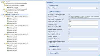

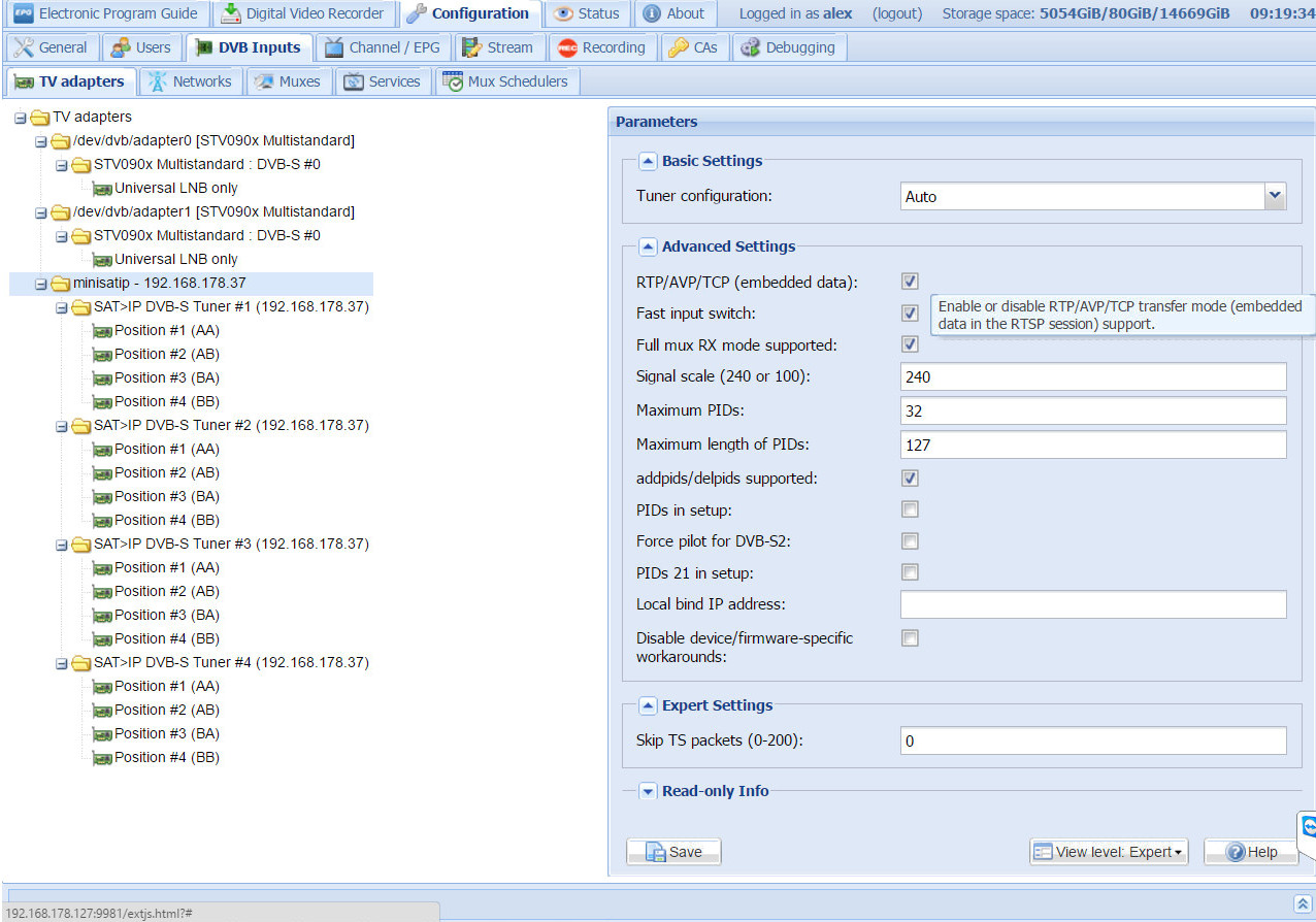

Du meinst diese Option? Die hab ich leider auch schon seit 2 Wochen aktiviert.
