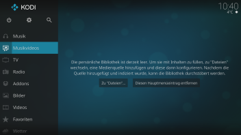

Alles getestet mit Order ohne Ordner,,, alle Videos ohne Ordner ins Verzeichnis Musikvideos kopiert.
Alle Musikvideos dem Titel entsprechend in gleichnamigen Order einzeln...
alles schon getestet

Gestern nochmals mit Bruder getestet ...bei ihm das gleiche.
Einige Test mp4 Dateien eingefügt, die erst nachdem der Dateiname umbenannt wurde erkannt wurden.
zb.: Genesis-Mama.mp4 in Genesis - Mama.mp4 also ein Leerzeichen zwischen dem Bindestrich..
Allerdings sind mkv Dateien im Verzeichnis die mit der gleichen Dateinamen Struktur vorhanden sind und nicht erkannt werden.
Auch ein umbenennen mkv in mp4 hilft nicht....
BeimInhalt ----festlegen ---Ordner----Musikvideos----Scraper Local information only sind dann aber auch die drei mp4 Dateien wieder in der Home Übersicht verschwunden.
Nach wechsel des Scrapers ---AudioDB.com sind die drei mp4 Dateien wieder in der Home Übersicht vorhanden.
Die Dateien mit der Dateiendung mkv werden mit beiden Scraper Einstellungen ignoriert.

Local hab ich drin und TheAudiodb hatte ich auch schon drin.. Auf dem Windows Rechner in einem anderem Raum sind die Verzeichnisse auf den Libreelec Wohnzimmer PC per SMB gespeichert... da ist das gleiche.. keine Musikvideos..

Das seltsame ist das Bilder , Musik etc. auf der gleichen Festplatte gefunden und auch angezeigt werden..
Der Multimedia Ordner war vorher auf einem Nas. Die Platte auf dem er jetzt liegt war vorher als NTfs formatiert. Jetzt ist sie ext4 und der Ordner Multimedia wurde von Windoof wieder darauf kopiert.
Vielleicht irgendwas mit Zugriffsrechten..

Hallo...schon wieder ich
Habe das Problem das ich meine Paar Musikvideos im Home Fenster in der Übersicht nicht angezeigt bekomme.
Wenn ich weiter ins Verzeichnis wechsle ...Dateien Musikvideos sind sie vorhanden.

Das ging fix..
Das wars .. funktioniert
