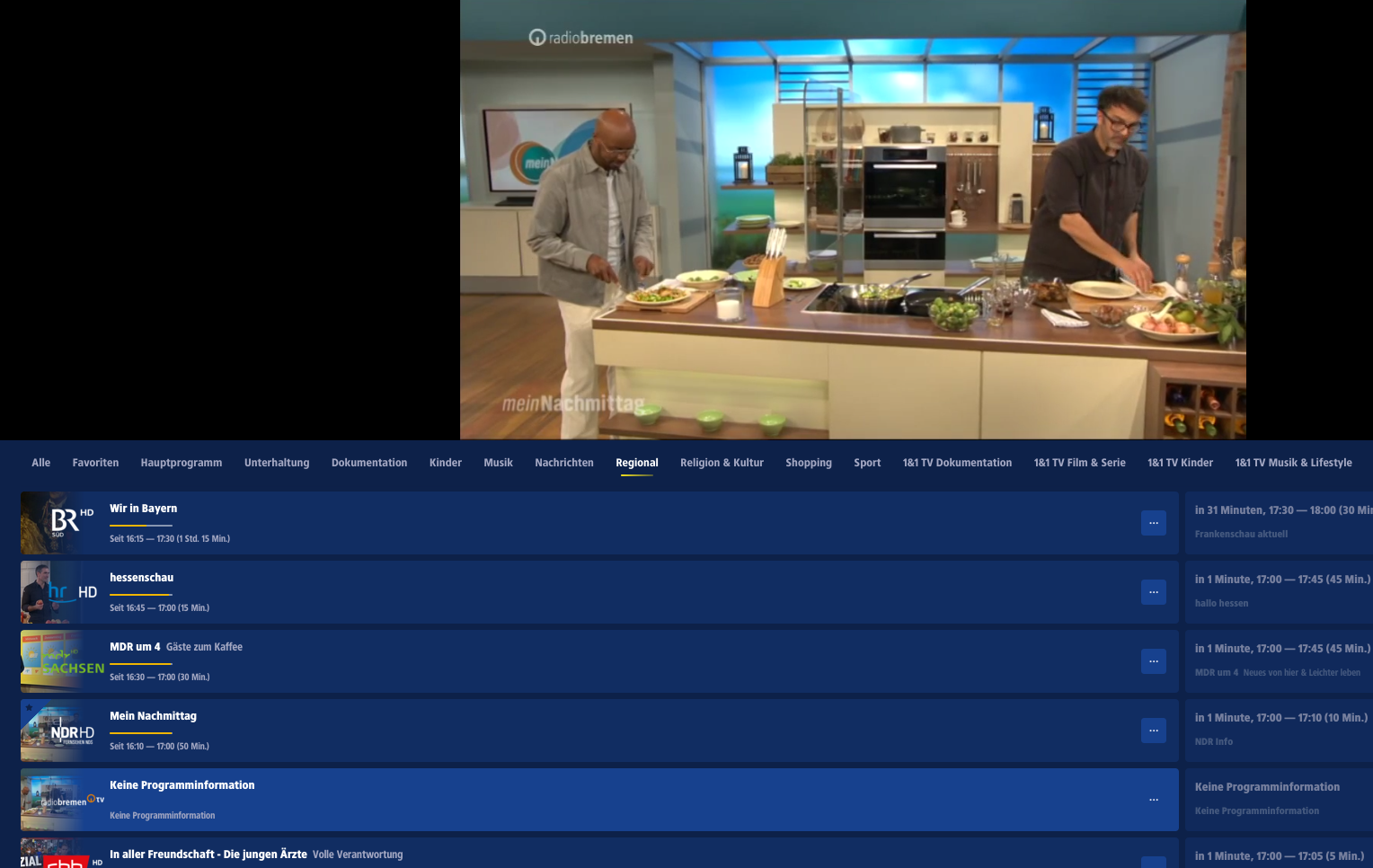

Ja, ähnlich bei mir. In der Sender-Übersicht steht "Keine Programminformationen", auch im Video kurz zu sehen bis der Mausfokus weg geht.
