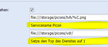

Hey, ich habe TVHeadend Server platt gemacht und neu aufgesetzt. Läuft auch alles soweit ganz ordentlich aber ich bekomme es einfach nicht mehr hin das meine clints mir die Picos anzeigen.
TVHeadend 4.3 läuft bei mir auf ein Pi3 mit Libreelec 18.9
Versuchs mal so:

Hallo zusammen,
vielen Dank für die Arbeit die Ihr Euch mit den Listen macht.
Könntet Ihr die Picons auch nocheinmal zum DL anbieten ?
Nitaro
Versuchs mal mit den Picons von hier: https://www.picons.eu/
