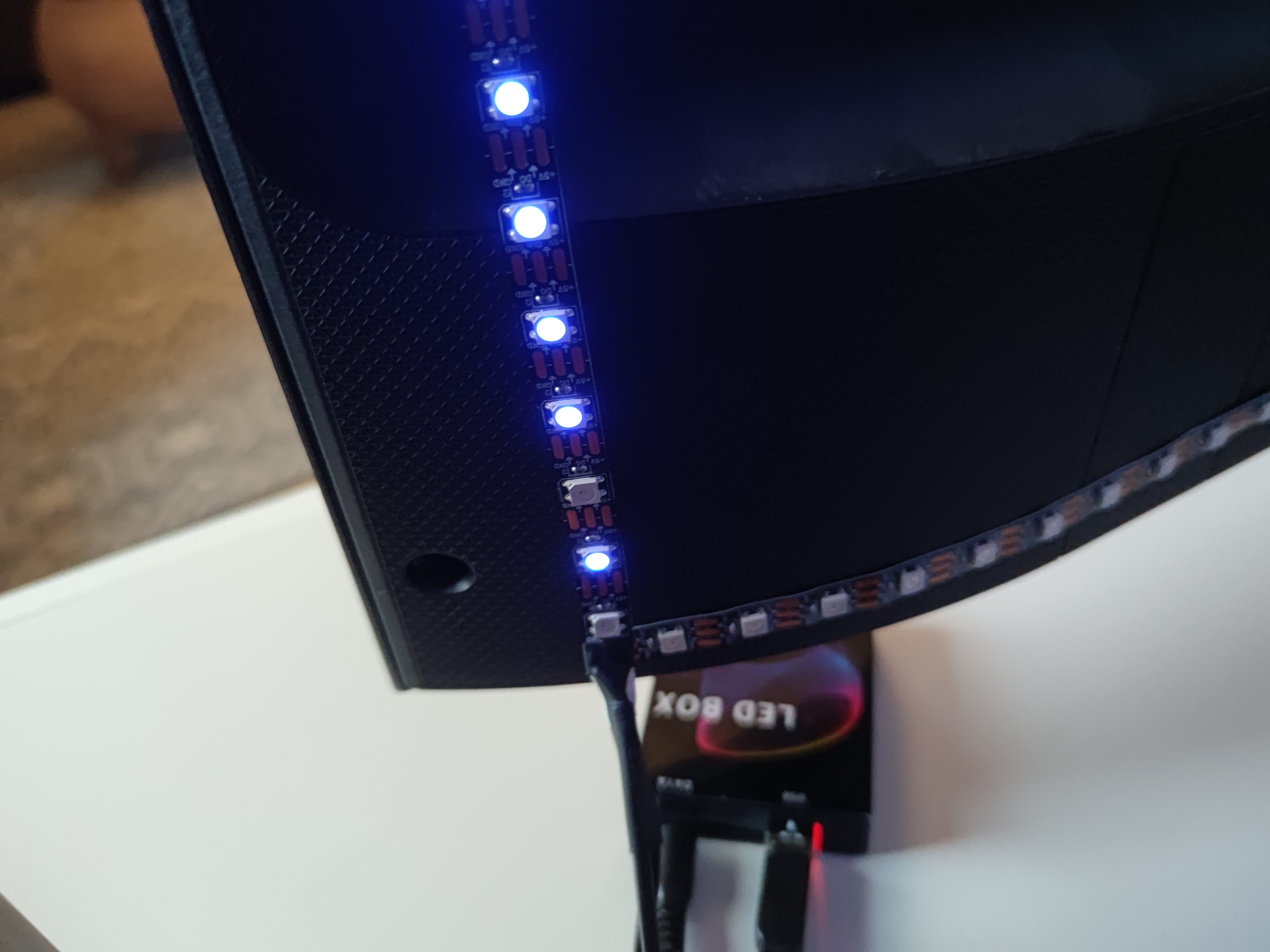

habe im kabelgewirr falsches netzteil in die led gesteckt, leider erst gemerkt als es heiß wurde
jetzt gehen nur noch zwei grüne led an, ist das band jetzt futsch ?
habe ziemlich alles versucht, geht aber nicht mehr an. jemand ne idee ? -

leider hatte ich das zweite netzteil abgeschnitten, auch nach löten geht der untere streifen nicht.

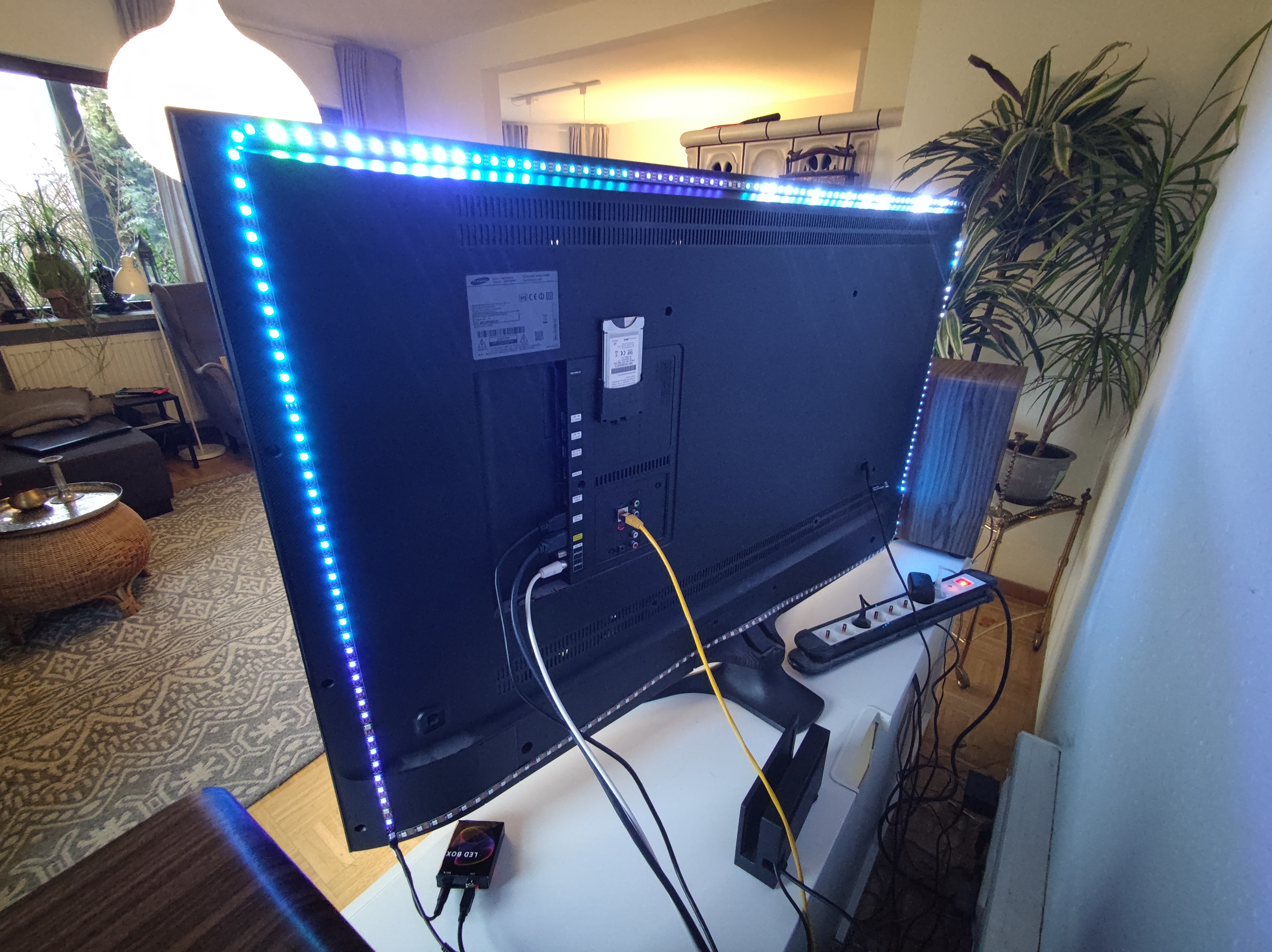

so sieht der aufbau aus, die ecken hab ich einfach geknickt
oben ist eine spiegelung, das ist nur ein streifen. -

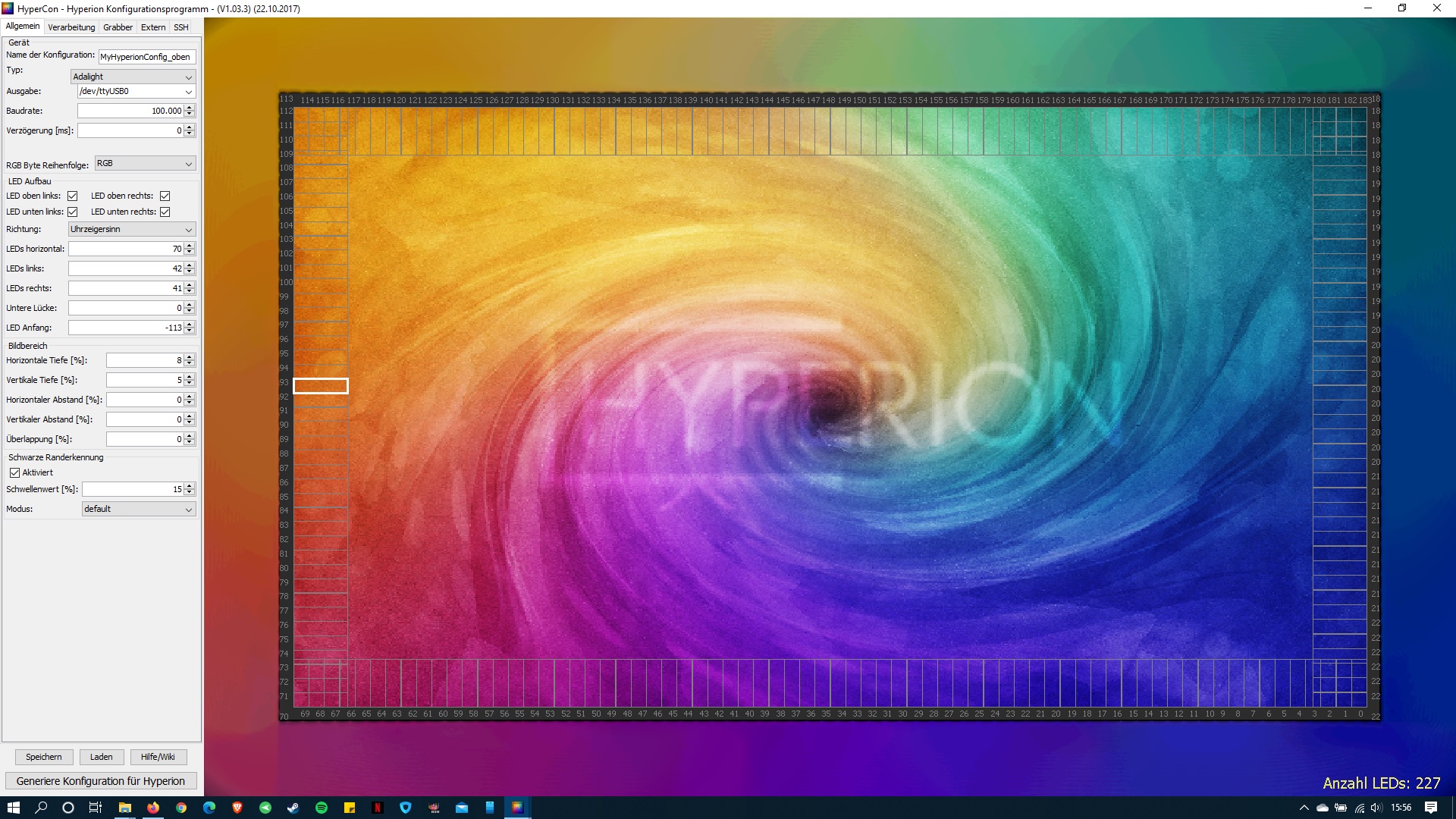

leider geht aber der untere streifen nicht. hab ich in ui angegeben.
das band war 4m, mit zwei netzsteckern, eins habe ich abgeschnitten, da sind noch ca.20cm band dran. kann es daran liegen ?
die farben werden nicht richti angezeigt. aktuell habe ich RGB eingestellt.

ok, werde ich machen. und über die webUI auch wieder adalight auswählen ?
hmm, passiert leider nichts. sollte ich alles rückgängig machen, was ich mir hypercon gemacht habe ?

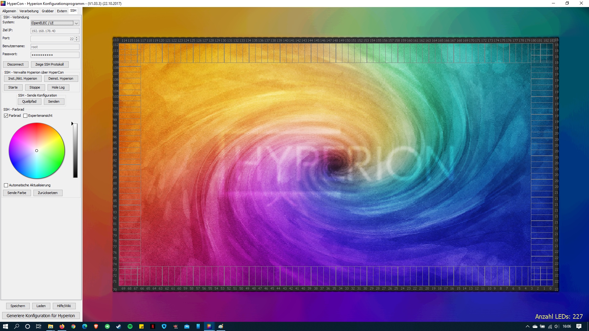

@susumo, du hast scheinbar keine schreibrechte, um irgendwas zu installieren... siehe im text "Read-only file system" dh. du darfst nur lesen.
um schreiben zu können, musst du vorher das image neu laden, mit:
mount -o remount,rw /flash

Hallo zusammen,
ich hatte bereits an einem Monitor erfolgreich ein ebay-Kit mit Hyperion.Ng installiert. Läuft wunderbar.
Hatte mir noch ein Kit besorgt fürs Wohnzimmer, kann eine SSH Verbindung herstellen, aber Hyperion kann über Hypercon nicht installiert werden.
Nutze auch hier Coreelec ( 9.2.5 )
Jemand ne Idee ?
