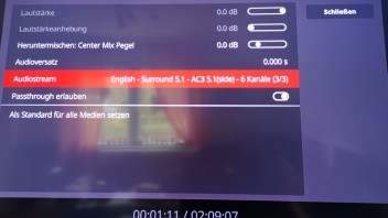

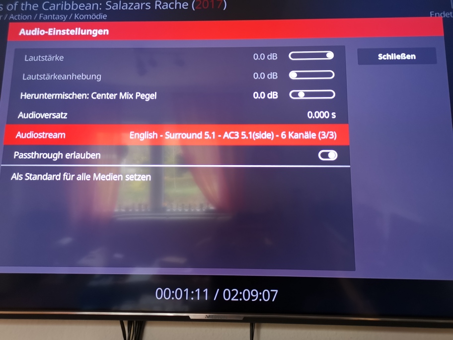

Ich habe es nun endlich wieder hinbekommen 5.1 Sound von Kodi über den Magenta TV-Stick per Passthrough weitergeleitet zu bekommen.
Das ganze funktioniert mit Kodi-19.0-Matrix-Beta2. Diese bekommt man manuell (ohne Playstore) installiert für das Downloader-App.
Geht nach "System->Audio (Expert Mode) und ändert die Einstellungen in Kodi wie folgt:
Ihr könnt auch Transcoding deaktivieren, wenn eure Mediendateien alle AC3 oder E-AC3 haben, aber DTS und alles mit -HD kann auchgrund der fehlenden Dolby-Lizenzen auf dem Stick nicht verarbeitet werden.
In den Einstellungen im Magenta TV Stick müsst ihr den Ton nur auf Automatisch einstellen. Hier könnt ihr auch manuell noch einstellen welche Formate unterstützt werden (aber nicht notwendig).

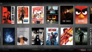

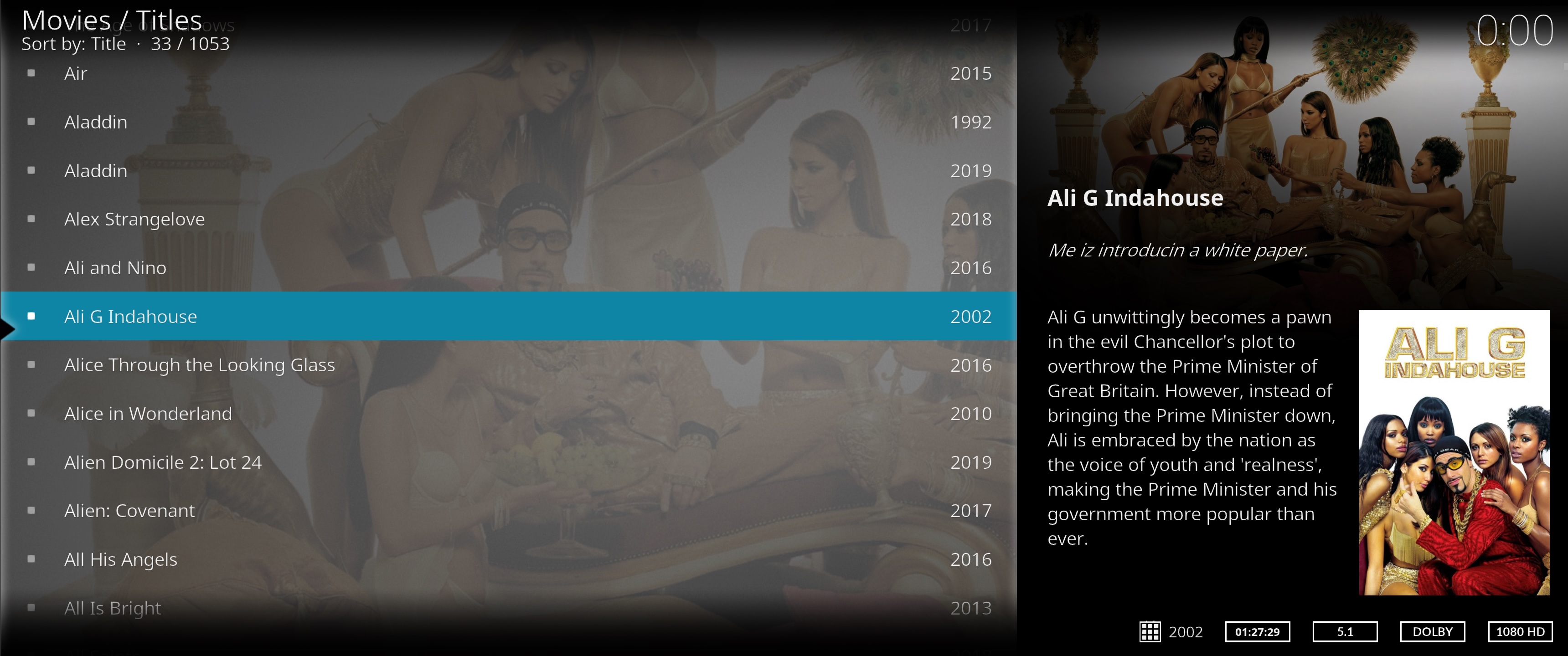

Ich habe den skin auf Matrix V19 angepasst in einem neuen Branch.
Nun schaue ich, dass ich die PVR Screens etwas überarbeite, das Design gefällt mir nicht.

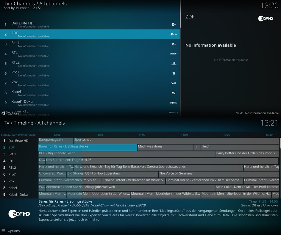

Leider scheint Kodi hier sehr verbuggt zu sein. Obwohl das EPG komplett gefüllt ist, werden in den Liste und Details die Ingos meist nicht angezeigt.
Manchmal wird es nur für einige Kanäle angezeigt und das Szenario EPG ok / Details OK / Liste leer hatte ich auch schon.
Was kann das sein, habt ihr auch solche Probleme?

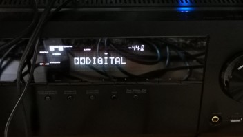

Mein Receiver zeigt auch 5.1 an, aber das tut er auch, wenn ich Stereo über den Stick TV schaue. Schau doch mal im Telekom-Forum nach: Der Stick geht generell in den Mehrkanalmodus, wenn der Receiver es unterstützt, das heißt aber nicht, dass die Kanäle auch alle verwendet werden!

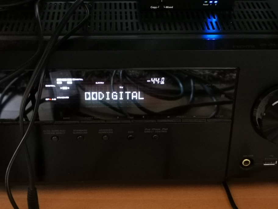

Hab nach Firmware update unter Android nirgends mehr Mehrkanalton vom Stick, egal was eingestellt ist.momentan offenbar nur mit CoreElec siehe Bilder

Bei mir funktioniert 5.1 Sound von Kodi in Verbindung zum Magenta TV Stick nicht. Ich habe Im Stick Surround auf "auto" gestellt. Der Receiver zeigt immer 5.1 an, aber ...

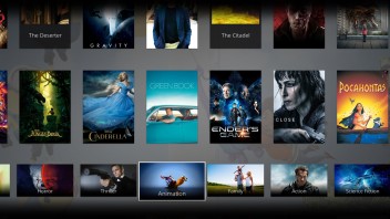

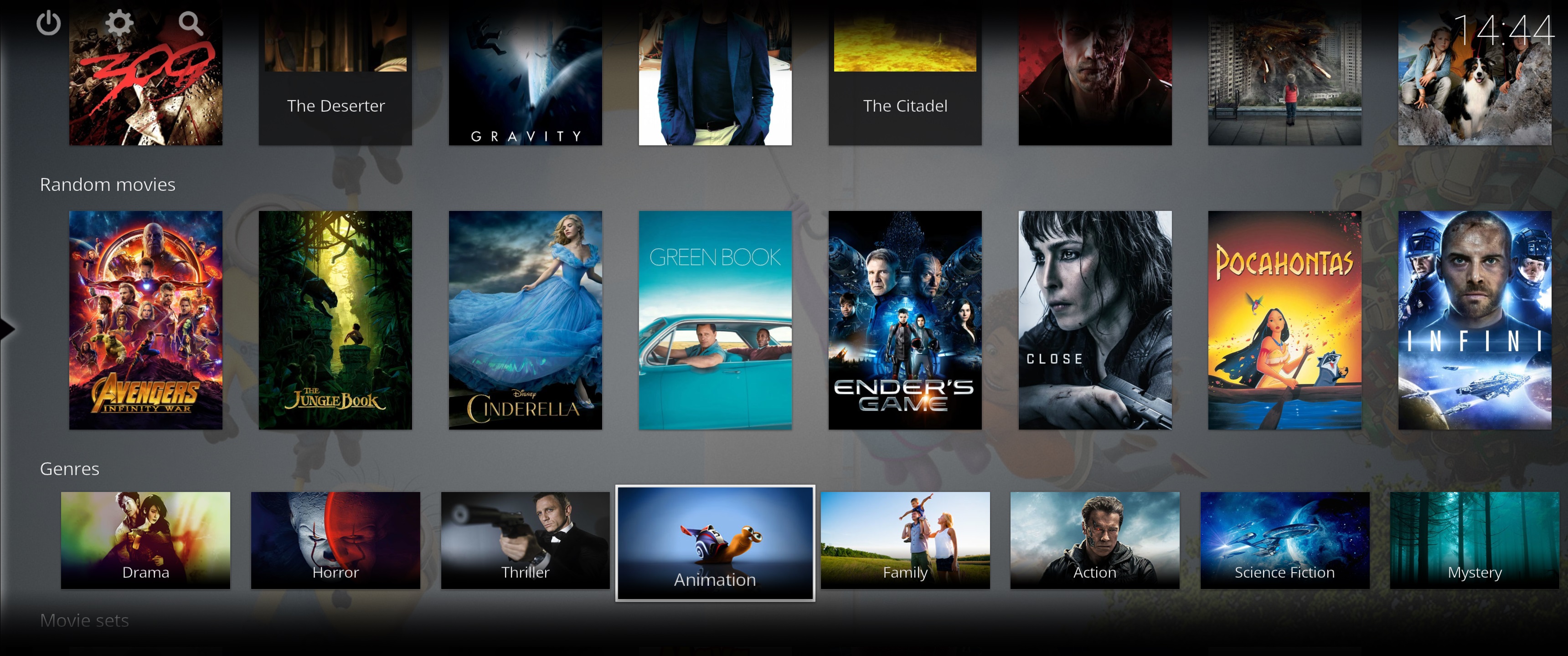

Ich konnte durch viel Ausprobieren das Problem mit den Animationen im Hauptmenü lösen und habe einen Fix gepusht.
Jetzt läuft alles flüssig und wie geplant.
Könnte sich jemand man die Animationen im Hauptmenü ansehen? Ich vermute, dass es ein Bug in der Skinengine sind, die Delays und Animationszeiten werden nicht richtig übernommen.
Das führt dafür, dass Menu-Tiles nicht zeitgleich mit verlorenem Fokus sanft ausgeblendet werden. Bei schneller Navigation für das zu unschönen Überlagerungseffekten.
Ich habe alles mögliche ausprobiert und bekomme es nicht besser hin. Jemand mit Skin-Erfahrung könnte ggf. eine gute Idee haben.

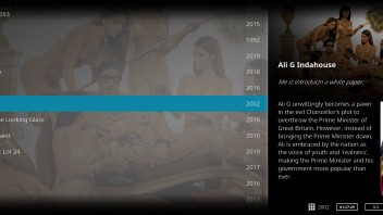

Ich habe mal angefangen die Detailansichten zu überarbeiten.
