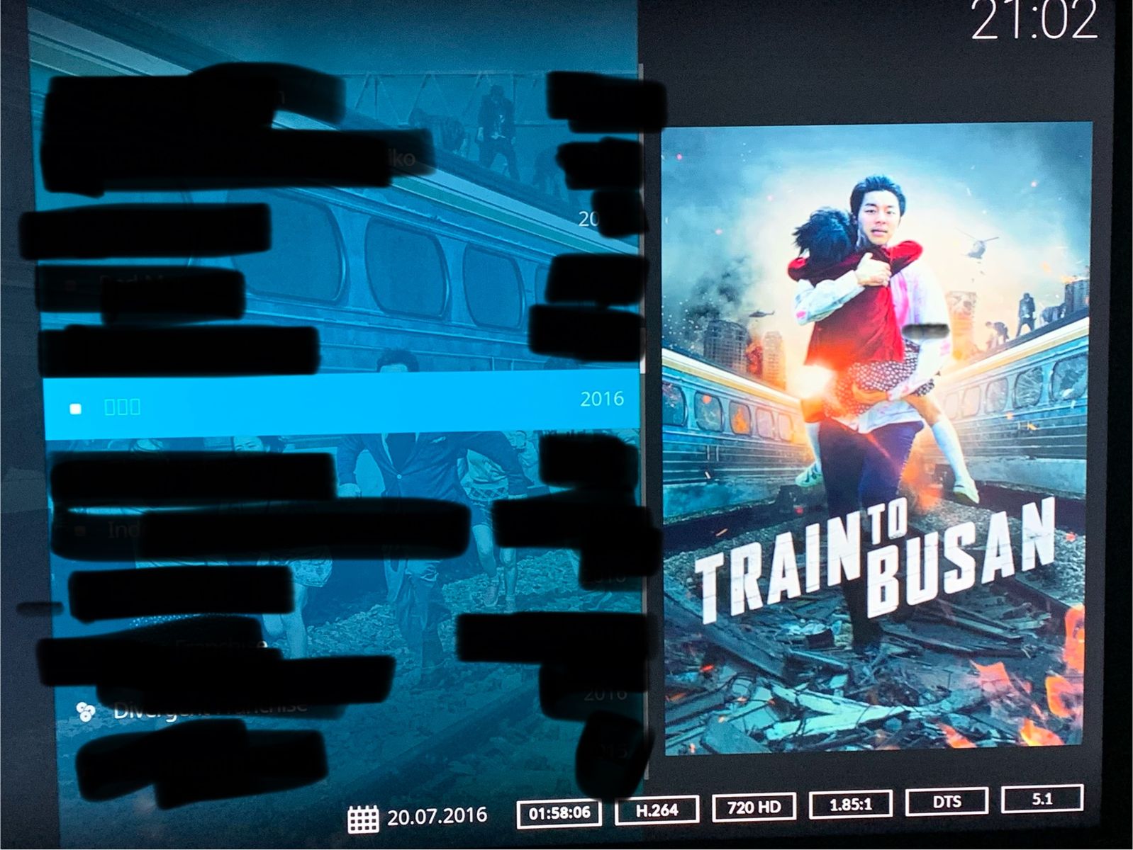

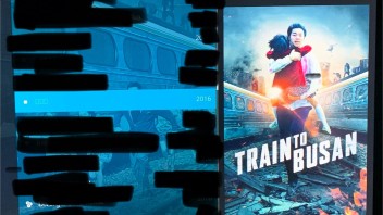

    Hi, ich bekomme die Titel von Koreanischen Filmen nicht richtig angezeigt in der Listenansicht bei Filmen.
    Da habe ich dann nur ein paar leere Kästchen stehen.
    Ich habe in den Einstellungen schon den Zeichensatz umgestellt auf Central Europe aber es ändert sich nichts.
    Was muss ich machen, damit die Titel richtig angezeigt werden?

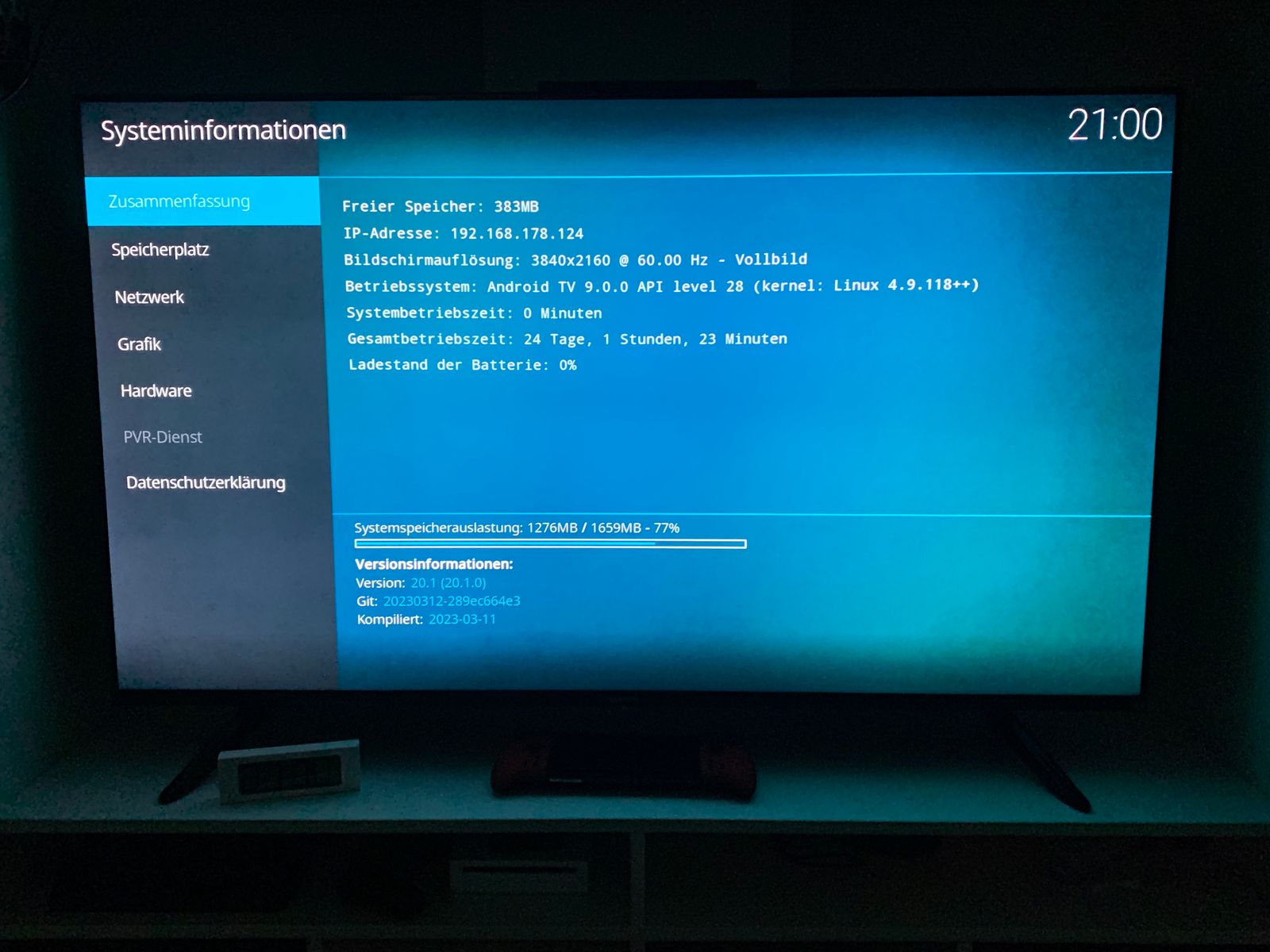

    Ich verwende Kodi 20.1 auf einem Xiomi Fire TV

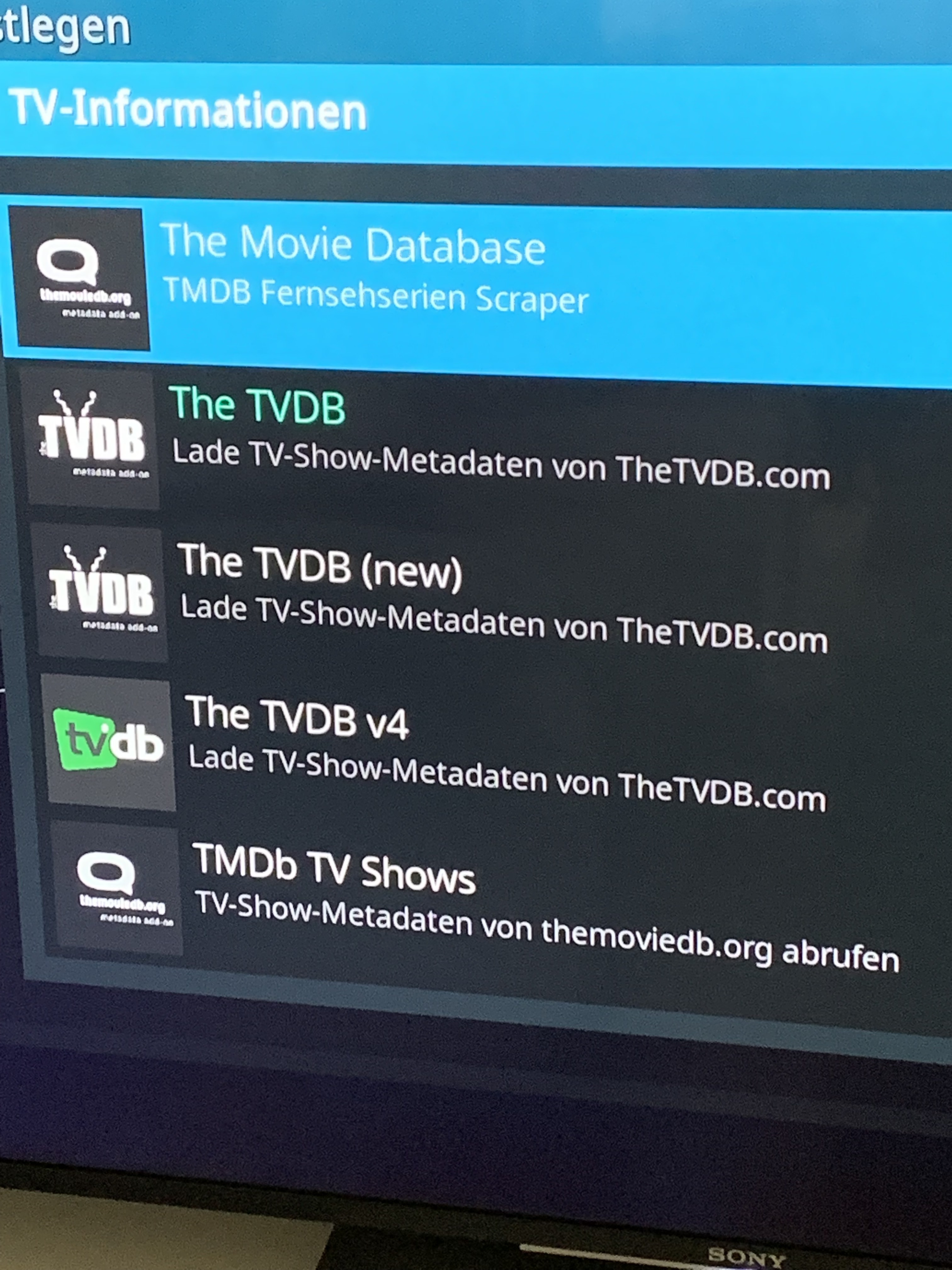

    Jetzt wird es noch merkwürdiger.
    Egal welchen Scrapper ich nehme, den Kodi mir anbietet. Also TMDB oder TBVDB oder sonst eine.
    Ein paar Specials wurden erkannt 2, 7 und 9.
    Die anderen nicht. Also 14, 16, 17, 23, 84

    Nachdem ich jetzt diverse Scrapper durch habe, zeigt Kodi mir an, daß er gar nichts mehr findet.
    Auch bei Serien Episoden, die Kodi bereits gefunden hat.
