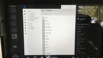

    ich habe Kodi 19.3 auf einem Fire TV Stick 4K und das Webinterface Chorus 2 auf meinem Tablet unter FHEM in einem iframe laufen. Funktioniert fast alles bis auf :
    Leider kann ich im mittleren (weissen) Bereich nicht scrollen um an die unteren Verzeichnisse zu kommen.
    Rechts die Playlist lässt sich scrollen und bedienen per touch und auch nach rechts ausblenden
    Ideen ?
    Gruss
    Joe
