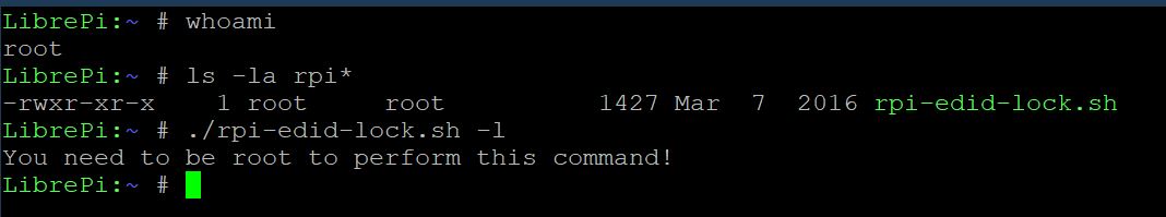

    Alles klar, danke für die ausführliche Antwort. Ich hatte mir den Code auch kurz angesehen aber die Sache mit dem nicht vorhandenen sudo bei libreelec nicht bedacht.
    Danke erstmal und bin gespannt auf weitere News zu dem Thema!
    Edit: Für eine libreelec-Version des Scripts könnte man sich das ganze root-Geprüfe doch ohnehin sparen, weil es ja zumindest erstmal sowieso nur den root gibt. Liege ich da richtig?
    Edit 2: vorerst gelöst ohne Script, siehe Pi mit Kodi, kein Bild nach dem booten
    Moin, habe schon hier im Forum und im Netz gesucht, aber komme leider nicht weiter. Vielleicht kann mir hier jemand helfen
    Wie scheinbar viele andere habe ich das Problem, dass der HDMI-CEC-Handshake beim Einschalten meines Raspberry Pi 4 mit libreelec+Kodi oft nicht funktioniert. Jenachdem ob TV (Toshiba) und Soundbar (Samsung) zuerst angeschaltet wurden oder nicht, habe ich zuerst meist weder Bild noch Ton, dann manchmal auch nur Bild und keinen Sound. In der Regel funktioniert es erst nach mehreren nervigen Kalt- bzw. Neustarts der drei Geräte wie gewollt (also mit Bild und Sound...).
    Jetzt bin ich hier https://kodi.wiki/view/Raspberry…owered_on_first auf das Script https://github.com/neatsoft/rpi-edid-lock gestoßen und wollt es mal ausführen. Dazu habe ich das Script in das "root-Home" (/storage) kopiert und es mit chmod +x ausführbar gemacht. Doch obwohl ich per SSH als root auf dem System eingeloggt bin, kann ich das Script nicht ausführen (siehe Screenshot).
    Kann ich das Script bei libreelec im gebooteten Zustand (nicht beim Booten bzw. im Autostart, denn das Script soll ausgeführt werden: "after booting with TV/receiver powered on first") vielleicht irgendwo anders ausführen?
    Was mache ich ggf. falsch - oder geht es einfach generell nicht, bei libreelec Scripts abseits des Autostart auszuführen?
