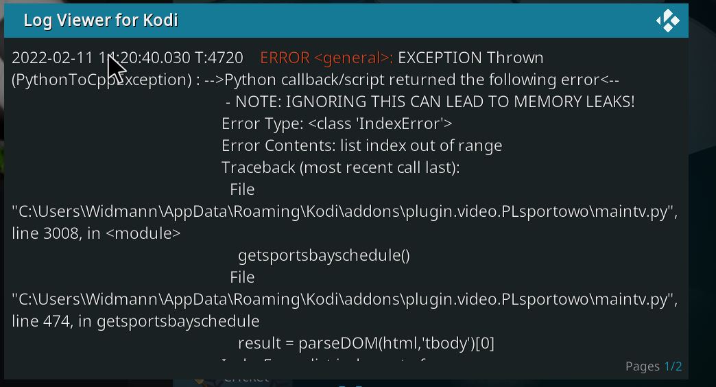

Hallo zusammen,
ich bekomme bei jedem addon beim Streamen irgendwelche plugin.video errors.
Hier ein Beispiel von Sportowa, siehe Anhang
Kann mir jemand helfen?
Gruß Mar

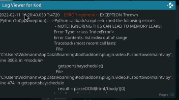

Hallo zusammen,
Gruß Mar
Es funktioniert nun. Ich hatte überlesen, dass es mit dem Koi aus dem App-Store Probleme gibt. Habe jetzt Kodi aus einer anderen quelle installiert und es funktioniert!
