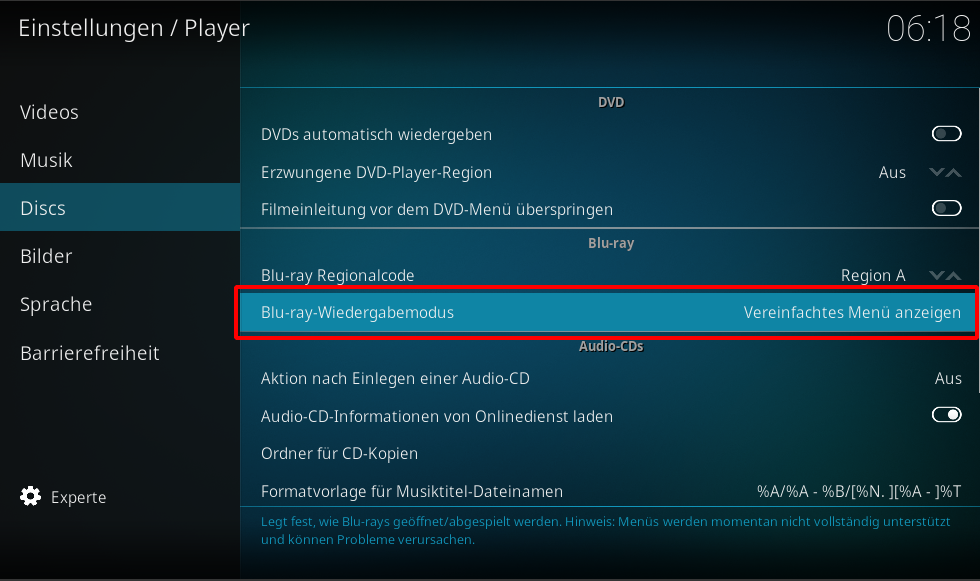

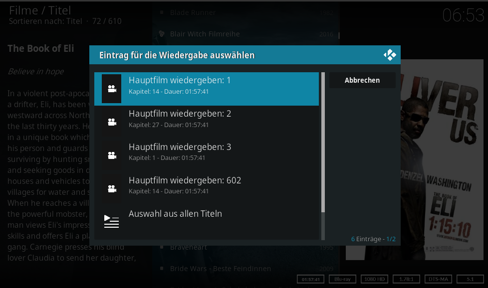

Es gibt in Kodi die Option "Vereinfachtes Menü" für BluRays:
Wenn die BR sauber gerippt worden ist, sollte da sowas kommen wie:
Wo du dann den entsprechenden Stream auswählen kannst.
Wenn du die BR nicht selbst gerippt hast, dann hat derjenige, der sie gerippt hat, einfach Mist gebaut
Diese Option habe ich noch nie gesehen. Das werde ich auch auf jeden Fall ausprobieren.
