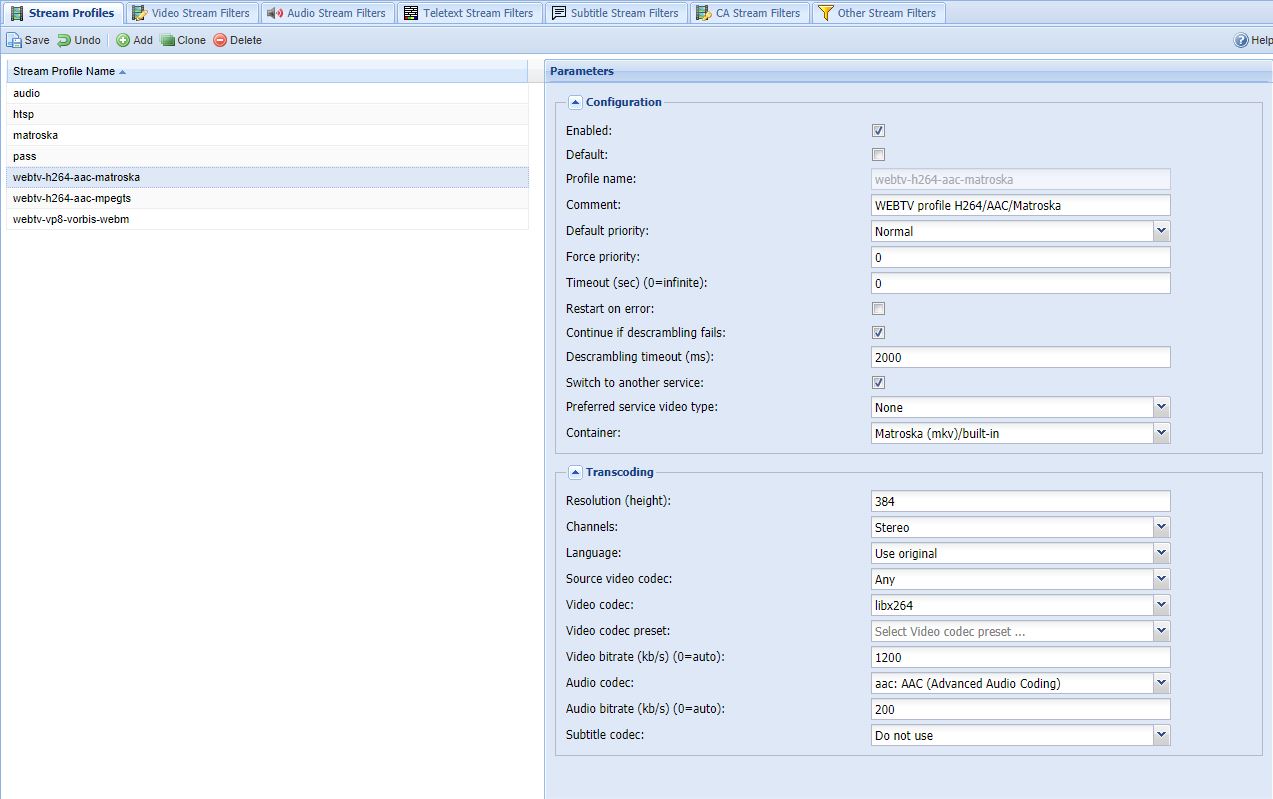

    Ich benutze ein Raspberry Pi 3B+ als TV Server. Ich bin immer noch am experimentieren.
    Die Passthrough Fildateien werden bei mir bei 90 Minuten Film alle ca. 4 GB groß.
    Ich hätte lieber 1GB große Dateien damit ich die auch mal schnell aufs Smartphone überspielen und anschauen kann.
    Die großen Passthrough Dateien ruckeln auch aufm Phone.
    Ich habe also in den letzten Wochen recherchiert und habe dann eine Berechnungsmöglichkeit gefunden die mir bei gewünschter 1GB Filmgröße (=8000000 Kilobit) und 90 Filmminuten (5400 Filmsekunden) zu 8000000/5400 = 1481 Kbit/S Bitrate errechnet.
    Ich hab das dann bei dem von mir gewählten Transcoding Stream Profil "webtv-h264-aac-matroska" auf 1200 gewünschte Video Kb/S und 200 Audio Kb/S (ergibt zusammen 1400 Kbit/S) aufgeteilt.
    Leider werden meine Filmaufnehmen trotz dieser Einstellungen bei ca. 90 min Filmen deutschlich über 2GB groß.
    Hat Jemand eine Idee, warum?

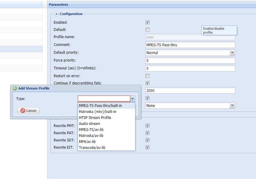

    Leider Verstehe ich nur Bahnhof was die Stream Profil Typen von TV Headend angeht:
    Audio Stream ist uninteressant, HTSP sagt mir nichts und der Unterschied zwischen "MPEG-TS/av-lib" und "MPEG-TS Pass-thru" und zwischen "av-lib" und "built-in" ist mir nicht klar.
    Was sind die Unterschiede und welches Format macht für mich Sinn?

    Ich hab dann mal ein Stream Profil mit Trancoder libav mpeg2 mit mpeg2audio/video und fastest Voreinstzellungen erstellt und es läuft relativ flüssig.
    Ich verwende das jetzt erstmal, aber allgemein gefragt:
    Hat Jemand Ideen wie ich ein gutes Stream Profil erstelle. Gibt es irgendwo noch weitere Profile die man runterladen kann?

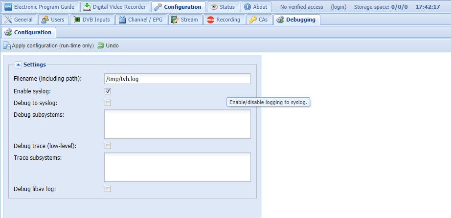

    Ok, super Tipp mit der Log Datei. Vielen Dank.
    Hier mein Screenshot...
    ...und siehe da: "/storage/newrecordings is not accessible" !
    Es liegt also am Pfad. Das war ein von mir selbsterstelltes Testprofil. Aber im default profile kommt dieselbe Log-Datei-Meldung und da war der Pfad /storage/recordings voreingestellt.
    Ich habe jetzt ein weiteres Testprofil erstellt mit Pfad nur "/storage" und voila...es funktioniert.
    Ich habe meine ersten Aufnahmen. Saugeil :)
    Ok. Ich gehe davon aus, dass ich für die Log Datei das Debugging wie im Bild unten aktivieren muss.
    Wenn ich da was anderes einstellen muss sag Bescheid. Ich hab bisher noch keine [definition='1','0']log[/definition] Datei in TVheadend geöffnet.
    Mir ist im Bild auch grad aufgefallen, dass in der TV headend Menüleiste bei mir storage space: 0/0/0 steht (neben der Zeitanzeige). Könnte es sein, dass kein Speicherplatz freigegeben ist?
    Wenn ja, wie kann ich dafür sorgen dass dort Speicher freigegeben wird.
