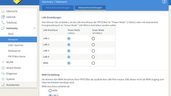

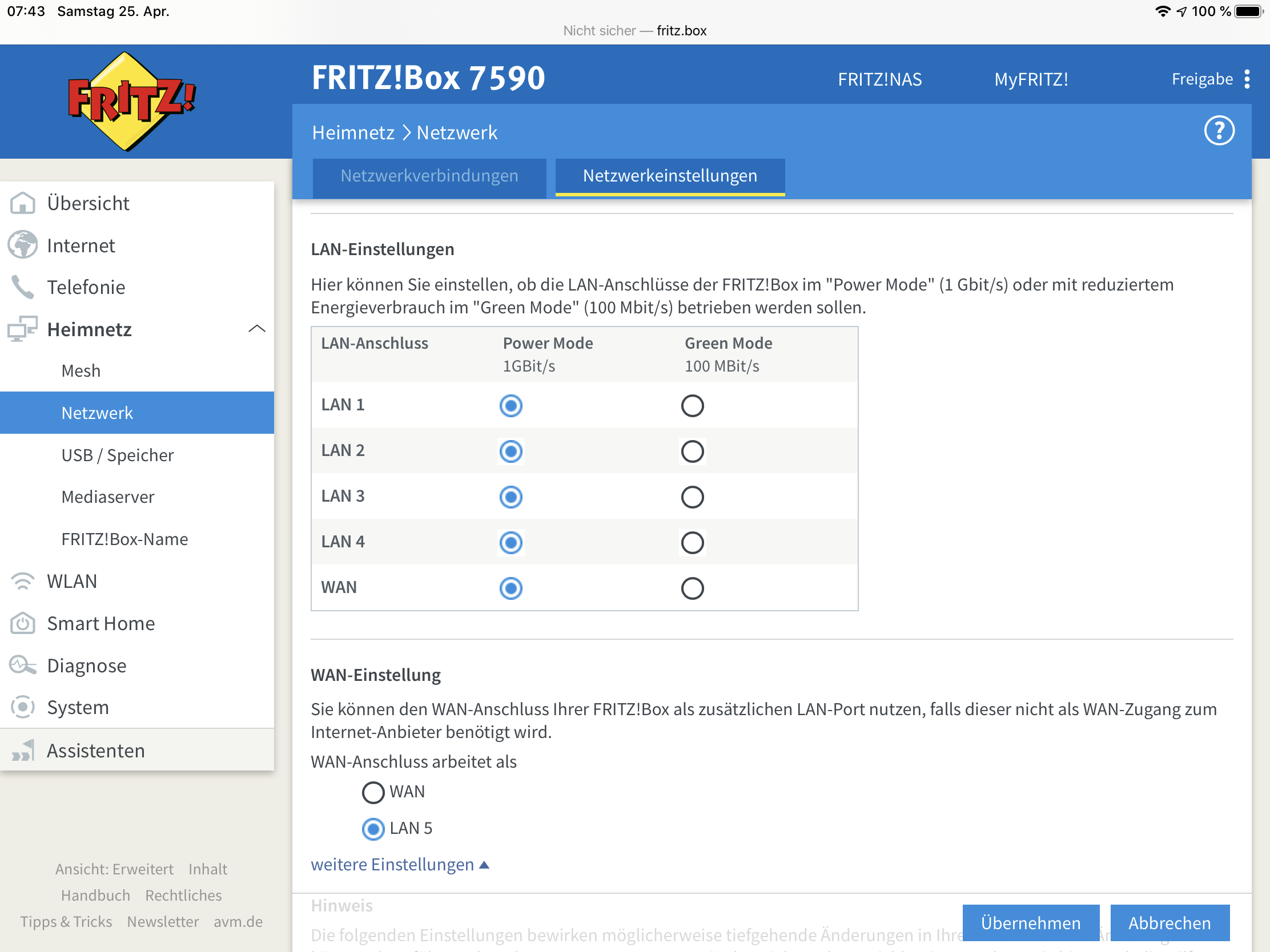

    Du nutzt aber keine 6591 Kabel. Ich denke sie haben die Power Mode Einstellung automatisch auf 1Gbit gesetzt das es keine Verwirrung bei den Gigabit Anschlüssen von Vodafone gibt...
    Wird wohl eine Fritzbox sein, die der Kabelanbieter mitliefert. So eine habe ich auch, da gibt es diese Einstellung nicht (OS 7.13)
    ich habe eine fritz box ohne Branding. Dort gibt es die Einstellung auch nicht.

    Hallo zusammen,
    Habe folgendes Problem das sich meine Shield mit meiner Fritbox nur mit 100 Mbit im LAN verbindet.
    Alle Ports sind mir 1 Gbit aktiviert und das Kabel ist auch kompatibel mit 1 Gbit.
