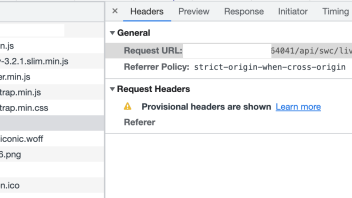

Ändert leider nichts, blicke noch nicht ganz durch.
Übertragen: 0 GB (0 GB Größe)
Referrer Policy: strict-origin-when-cross-originGET scheme http host telerisingserver:640411111 filename /api/swc/live/25 Accept */* Accept-Encoding gzip, deflate Accept-Language de,en-US;q=0.7,en;q=0.3 Host telerisingserver:640411111 Origin https://tv.and-partners.de User-Agent Mozilla/5.0 (Macintosh; Intel Mac OS X 10.15; rv:107.0) Gecko/20100101 Firefox/107.0 -
Du meinst Cross-Origin Resource Sharing?
Dort habe ich die URL des Hosts auf dem der Service läuft reingeschrieben, das war wahrscheinlich falsch? Was muss denn da rein, falls es überhaupt die richtige Einstellung ist.Gibt es eigentlich ein docs? Das würde alles glaube ich sehr vereinfachen weil der Thread halt schon auch viel Wissen/Infos verschluckt..
Ich würde die Streams gerne auf einer Mini-Site einbinden damit ich sie auf einem Amazon Echo 8 easy abspielen kann. Das ganze soll in etwa so wie hier funktionieren:
https://www.mobiflip.de/shortnews/mypa…befehl-oeffnen/Link zu einer Beispielseite mit den Streams der öffentlichen:
https://t.co/gFZa3H7MSRLeider bekomme ich es nicht hin die Streams einzubinden - also einbinden geht natürlich Easy, aber sie werden nicht geladen. Ich glaube nicht dass es ein Port Problem ist, da die "Weiterleitung" zur m3u8 Datei theoretisch funktioniert, auch ein aktivieren der m3u8 Option bringt keinen Erfolg. Ich glaube es hat etwas mit strict-origin-when-cross-origin im Browser zu tun weil beim Laden der "Channel-Datei" folgendes kommt:

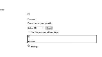

Geht wieder. piHole hat irgendwas zerblockt. Hab noch nicht rausgefunden was genau.. Geht auf jeden Fall jetztIrgendwie kommt ich seit 0.6.5 nicht mehr ins Webinterface. Service läuft. Kann es mir nicht erklären. Wurde irgendwas geändert? Browser läd ewig aber irgendwie werden die Ressourcen nicht richtig gefunden. Log sagt während dessen nichts auffälliges:
Code*** Telerising API v0.6.5 *** Copyright 2021 Jan-Luca Neumann https://paypal.me/sunsettrack4 * IPv4 address: xxxxxx * Running on http://0.0.0.0:64050/ (Press CTRL+C to quit) xxxxx - - [28/Aug/2021 00:00:33] "GET / HTTP/1.1" 302 - xxxxx - - [28/Aug/2021 00:00:33] "GET /login HTTP/1.1" 200 -
Wenn es dann mal geladen hat schaut alles so aus:
