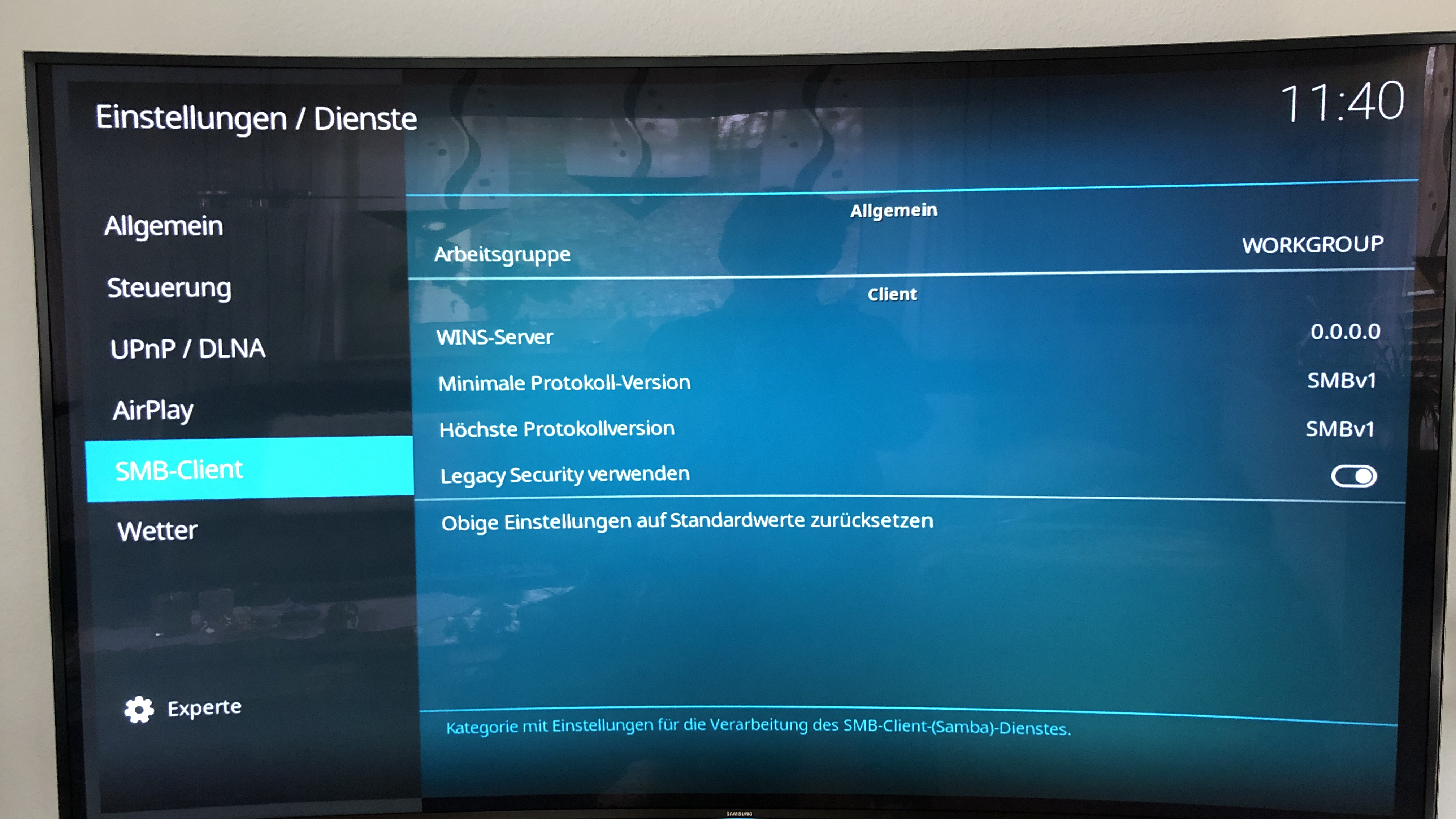

Ich habe selber war herausgefunden:
Vielleicht hilft das den anderen die das gleiche Problem haben wie ich. (Bis jetzt)
Bin wie folgt vorgegangen:
Kodi - Einstellungen - Dienste - SMB-Client.
Dann die Protokolle anpassen.
Minimale Protokoll Version auf SMB 1 Stellen
Höchste Protokoll Version auf SMB 1 Stellen
Unten: Legacy Security Verwenden: einschaltenDas wars. Jetzt kann ich auf meine freigaben unter der AirPort Time Capsule wieder zugreifen
Es war so einfach und ich habe Wochen lang im Netz nach einer Lösung gesucht und nichts gefunden.
Danke Euch allen.
