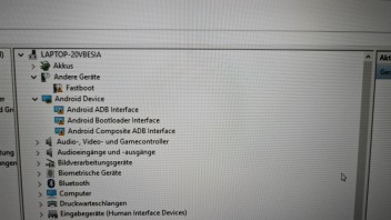

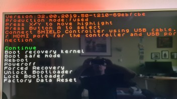

Frisches Windows ohne Netz , Box, rangesteckt, W10 installiert kurz sauber als Gerät die Shieldbox, mit adb devices auch erkannt, dann in Box in Fastboot geschickt. Dann kommt das gelbe Gerät "Fastboot" , darauf manuell NvidaUSBTreiber von hier versucht zu installieren. Wird nicht genommen, Fastboot bleibt gelb.
Oder muss der USBTreiber auf ein anderes Gerät angewendet werden?
EDIT1: Ah man muss den USBTreiber mit "Have Disk " usw. installieren. Die Box ist weiterhin im Fastboot und im Gerätemanager dies: kein Zugriff weiter möglich
Auf das FastbootGerät habe ich den Treiber aus Shield-Verzeichnis versucht zu manuell zu installieren, wird nicht angenommen. Der PC hat kein Internet.
EDIT: auch auf 1909 keine Möglichkeit den NVIDAUSBTreiber auf "Fastboot" anzuwenden.

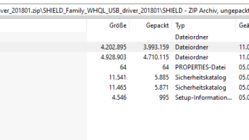

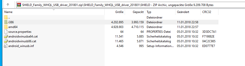

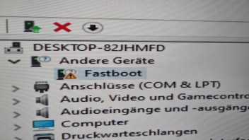

Die habe ich natürlich auch genommen, die werden allerding nicht von einem aktuellen neu installierten Win10 angenommen siehe Bild. Nachdem die Box im FastbootModus ist, habe ich das Gerät wie im Bild. Und dafür keine Treiber. Ich las es geht nur bis Win10 1909, was ich jetzt installiere.
wenn du neben dem CMD den Gerätemanager auf hast und du bei der Shield im fastboot bist, gebe mal ein "fastboot devices" und schau dabei ob der richtige Treiber im Gerätemanager (Win10) installiert ist, sollte dort bei fastboot ein gelbes Dreieck sein, dann ist es der falsche Treiber
Hab nochmal neues Win10 gemacht. Das "Fastboot" bleibt mit gelben Ausrufezeichen. Wo ist dann nun der richtige Treiber dafür? Hier nicht: https://developer.android.com/studio/releases/platform-tools

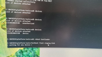

Edit2: Jetzt mit USB-A nach USB-A. Bootloader unlock perBefehl im FastBoot hat geklappt,
fastboot flash staging blob kommt dann nur "waiting..." in der CMD Was Tun?

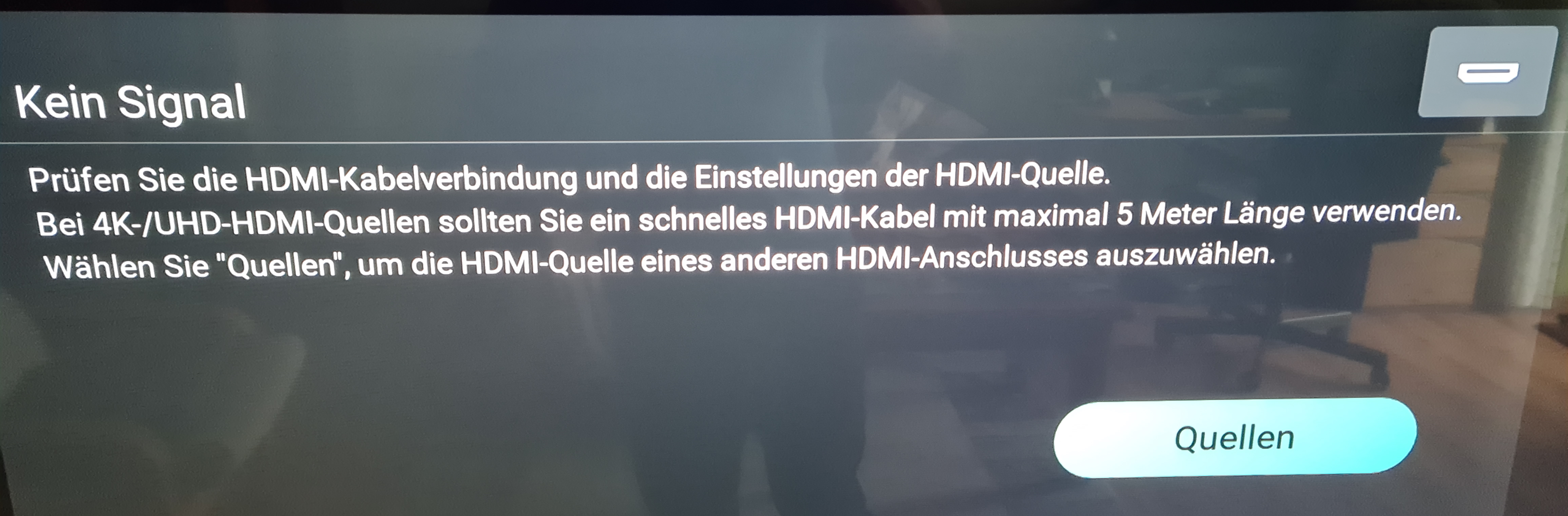

Kodi bringt ja keine Fehlermeldung, man sieht halt nix mehr von Kodi sondern der FS bringt FM siehe 1.Post
Die reine Desktopanzeige auf dem FS und auch VLC und MPC gehen ja wie geschrieben. Schwierig.
Also, Der LappiDesktop läuft in FullHD und Kodi läuft ohne Probleme.
FS mit HDMI angesteckt
1.LappiDesktop in FullHD und FS in 4k mir 23HZ konfiguriert mit 2 Anzeigen Modus erweitert - Kodi auf dem FS-Anzeige gestartet - Fehler
2. Anzeigemodus nur TV in 4K und 23HZ - Kodi mit Fehler
1. und 2. mit VLC und MPC auf TV gestartet - Anzeige normal in 4K und 23HZ auf dem TV-Bildschirm.
Aufgedröselt?
Leider kein Erfolg mit den Hinweisen. Nur auf dem Desktop läuft es ja in FullHD. Auch direkt das HDMI in den FS (vorher über Receiver) - selbes Ergebnis. Wie gesagt VLC und MPC machen das ja ohne Probleme in 4k und 23,xxx HZ mit Audiopasstrough an den Receiver. Die auch angeschlossene NVIDIA Shield PRO 2019 macht das alles ja mit Kodi 19.3 alles ohne Probleme auch in DolbyVision. Bin weiter ratlos
Ist erweitert und Kodi startet auf dem TV-Screen, bei gespiegelt kann ich die Auflösung vom TV nur auf FullHD einstellen. Ich probier mal nur TV.
Edit: Nur TV - kein Erfolg. Das angehängte Bild ist ja vom TV, alsob Kodi die Ausgabe irgendwie macht was der TV nicht verstehen kann.
Moin,
ich hab hier ein neues Lifebook U7311 mit neuem Win11 und Kodi 19.3. Bei Anschluss eines Fernseher mit 4K mit neuem 4k-HDMI-Kabel bringt Kodi das angehängte Bild. Ich kann dann auch nur das HDMIKabel anziehen damit ich irgenwie weiterkomme. Mit VLC und MPC geht das problemlos auf dem Fernseher. Woran könnte das liegen?
