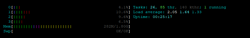

    schlimm ausgelastet ist er ja nicht:
