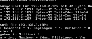

    Nochmal den Router angepingt, wieder 32% Packet loss. Ubuntuusers.de lässt sich auch nicht anpingen. Ich habe mal meinen Desktop angeschmissen und beides nochmal angepingt. Beide Male hat es geklappt mit 0% Packet loss.

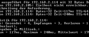

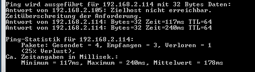

    Ich habe das NUC nun per Kabel an den Router angeschlossen und der Ping klappte und der Zugriff auf das NUC über das Netzwerk auch. Ich füge die logs mal bei.
    Über SSH kann ich mich ebenfalls verbinden und den Router anpingen, das dauert aber ewig und hört irgendwie nicht auf. Wenn ich dann abbreche, steht da, dass kein Paket verloren gegangen ist. 332 Sent 0% Lost.

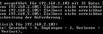

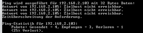

    Der DHCP zeigt mir eine Range von 192.168.2.100-200 an. Ich habe in Kodi jetzt 192.168.2.99 vergeben. Das wird mir im Router auch so angezeigt. Wenn ich die IP nun anpinge, gehen 75% der Pakete verloren. Also alles wie gehabt. Dann kann es das also nicht sein, oder?

    So ich habe nochmal ein Hardreset gemacht und die Standard SSH Werte genommen. Nun klappte die Verbindung aber der Ping zum Router sieht komisch aus. Dann habe ich das [definition=12,8]Logging[/definition] angestellt und beim reboot ist die Kiste abgeschmiert. Der Ping sieht auch sonderbar aus. So genau ist der Fehler; mal klappt es, dann aber nicht mehr. Da ich keine Verbindung zum NUC herstellen kann, komme ich auch nicht an die log-Datei.
    Beim ersten Hardreset war es auch so, da ist die Kiste bei der ersten Eingabe des WLAN-Passwortes abgeschmiert. Danach nochmal gestartet, Passwort eingegeben und der PING sah gut aus. Jetzt geht wieder nichts mehr.
    Wirkt auf mich wie ein Hardwarefehler, oder? @DaVu?

    Ich habe jetzt mal ein anderes Gerät im WLAN angepingt. Das sieht auch komsich aus. Ob der Router einen Hauweg hat?
    Bitte versuche alle Fragen in einem Beitrag zu beantworten. Lass dir Zeit. Es hetzt dich niemand. Mach gern auch Screenshots oder poste direkte Terminal-Ausgaben.
