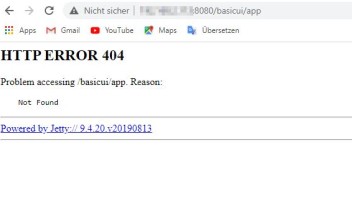

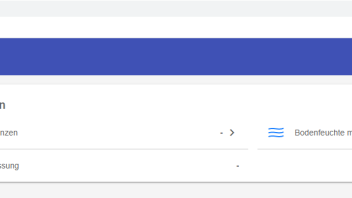

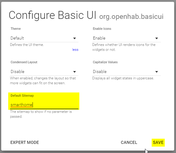

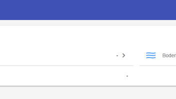

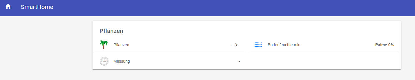

Moin zusammen,

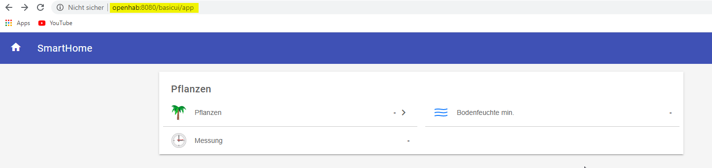

habe ein Problem. Seit ein paar Tagen kann ich openhab basic ui nicht mehr aufrufen.
Auch werden in der paper ui keine items und things angezeigt. Außer die welche ich über das webinterface hinzugefügt habe.
Reboot hat nichts gebracht.
Könnt ihr mir (wieder) helfen?

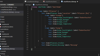

Ich würde die jetzige Konfiguration natürlich gerne sichern. Wie mache ich das am besten?

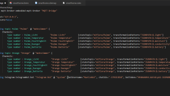

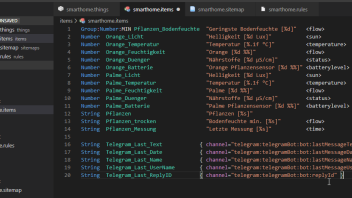

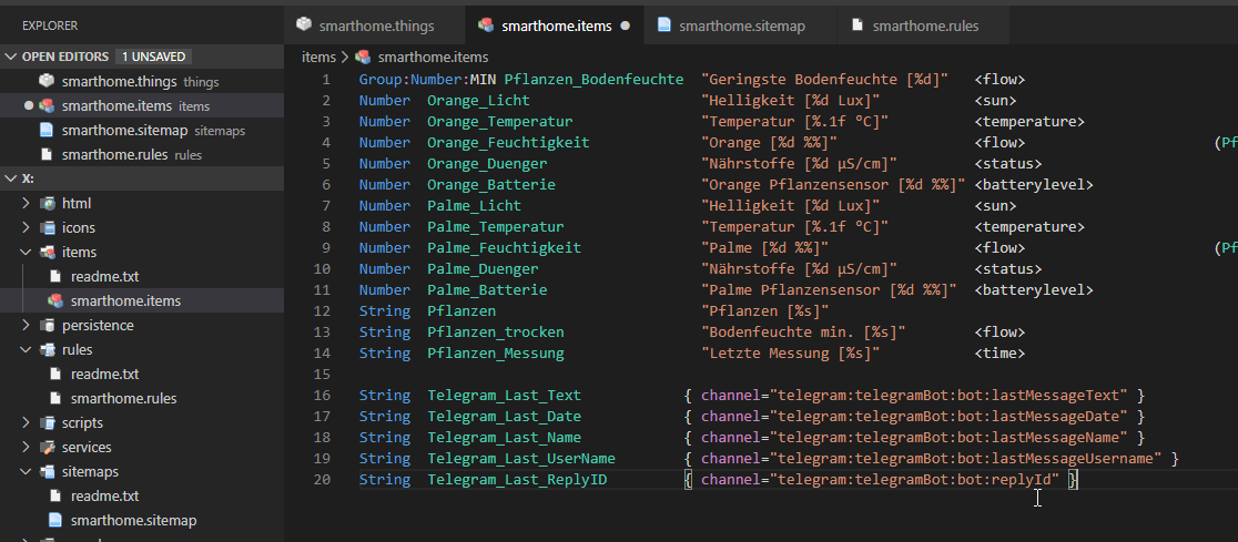

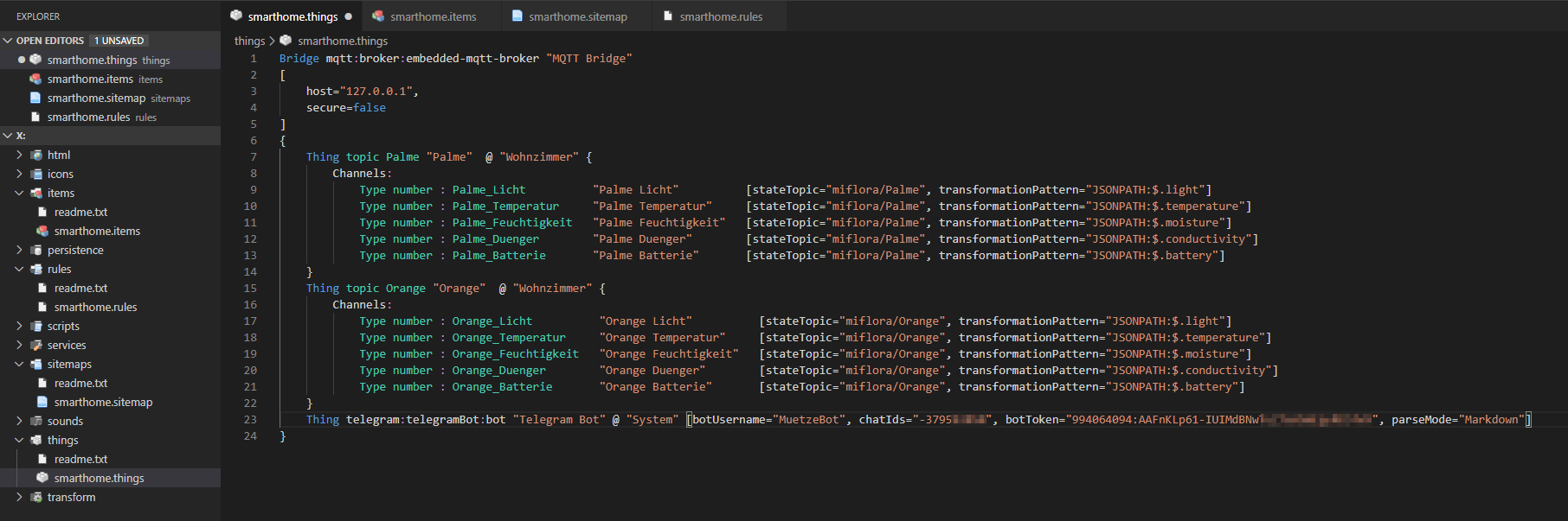

Woher weiß man, wie die Channels genau angesprochen werden? Und welche es überhaupt gibt? (zb.: Type number : Palme_Licht "Palme Licht" [stateTopic="miflora/Palme", transformationPattern="JSONPATH:$.light"])
Bei den Items die gleiche Frage, woher weiß ich, wie der Befehl aussehen muss? (zb.: Number Orange_Licht "Helligkeit [%d Lux]" <sun> {channel="mqtt:topic:embedded-mqtt-broker:Orange:Orange_Licht"})

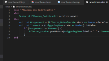

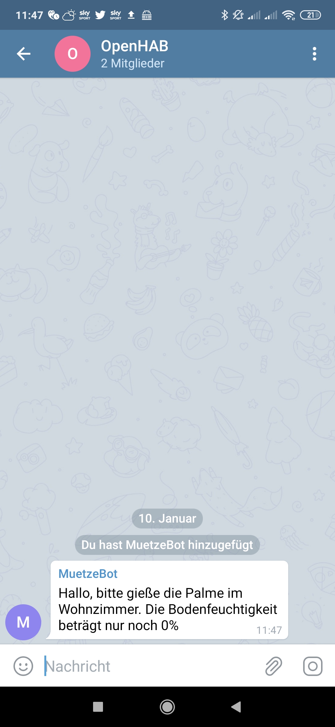

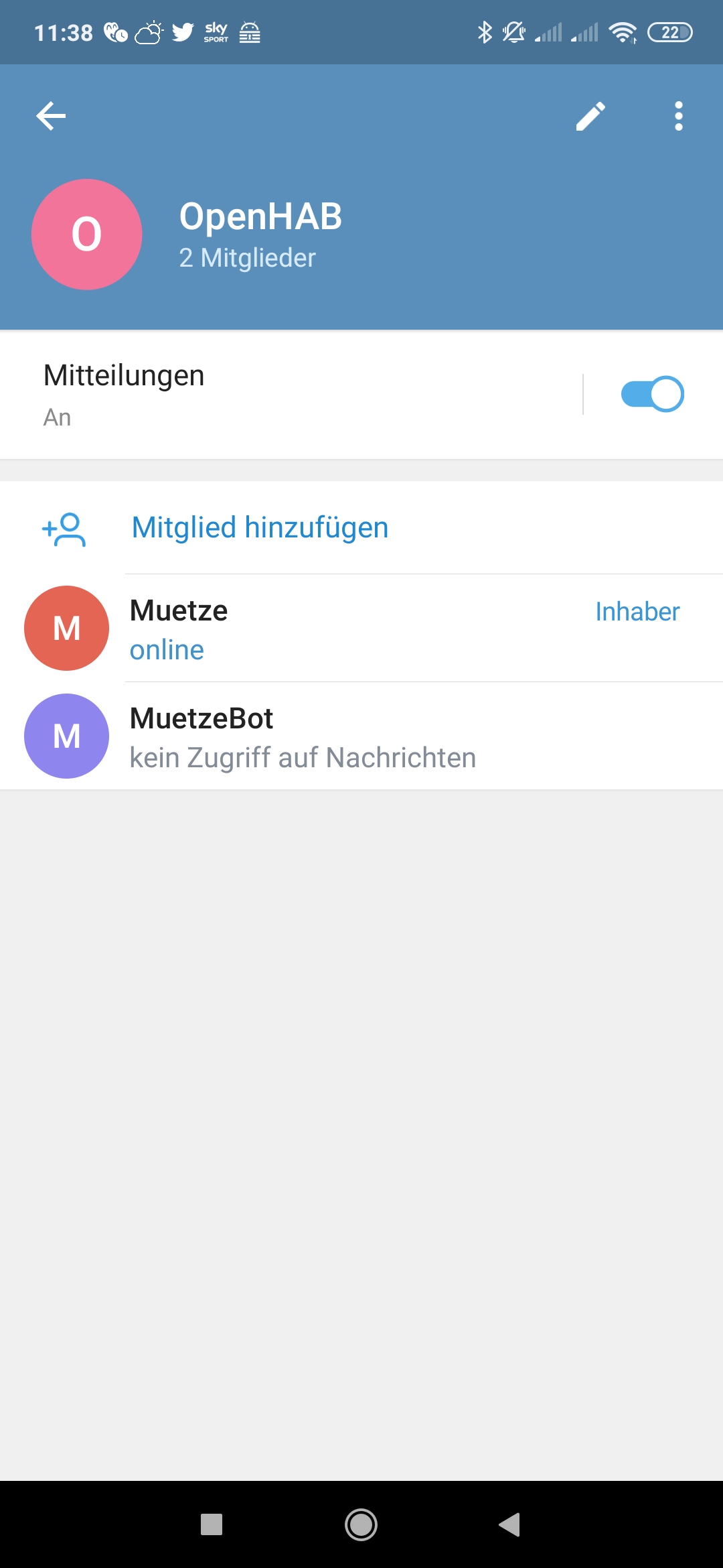

Hab soweit alles eingerichtet, die Nachricht kam aber leider nicht (Rule hatte ich entsprechend angepasst, dass sie auch um 11:37Uhr sendet).
Muss der Service auch neugestartet werden, wenn man die Rule Datei angepasst hat?
Ansonsten habe ich auch mal die Settings der Gruppe angehängt.

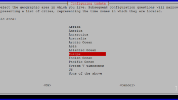

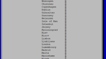

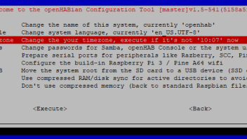

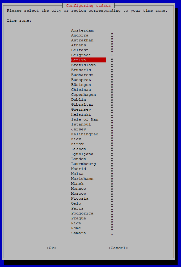

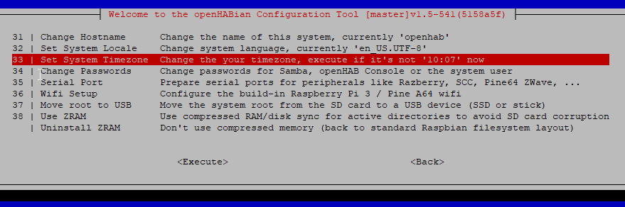

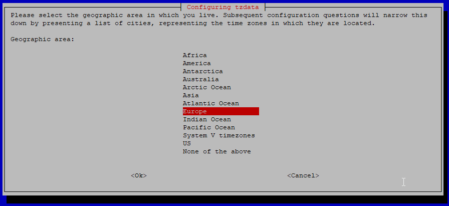

Zeitzone habe ich jetzt geändert und Pi neugestartet.

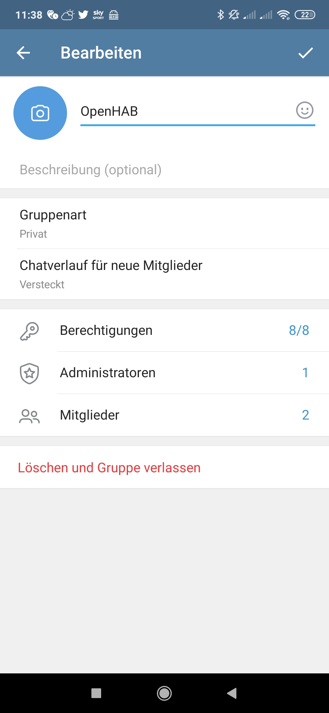

Genau, hier die Daten:
Botname: MuetzeBot
BotToken: 994064094:AAFnKLp61-IUIMdBNwTuZXXXXXXXXXXX
GruppenID: -3795XXXXX

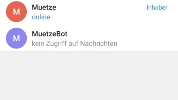

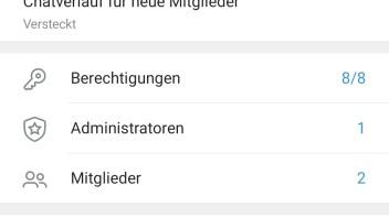

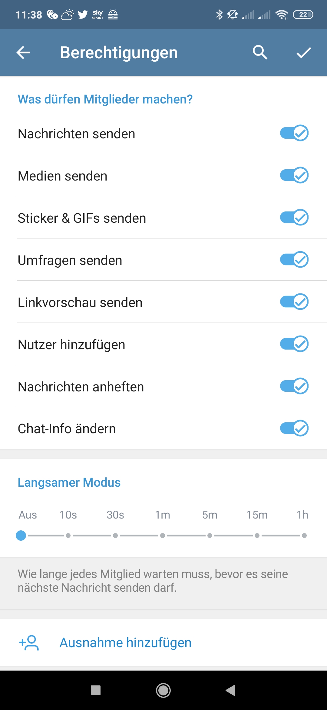

GruppenID soll mit "-" beginnen, kann das sein?
Ja, er ist Mitglied der Gruppe. Glaube schon, das er schreiben darf.

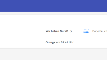

Edit: Mir ist gerade aufgefallen, dass ich wohl noch in der falschen Zeitzone bin, da letzte Messung 9:41 anzeigt.
Hab dann nochmal in die Settings geschaut, da war der Pin in der Karte noch nicht korrekt, habe das jetzt gerade gezogen. Lag es daran?
Die Anpassung hat leider nichts gebracht.

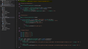

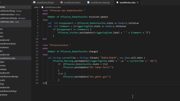

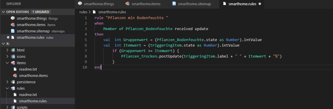

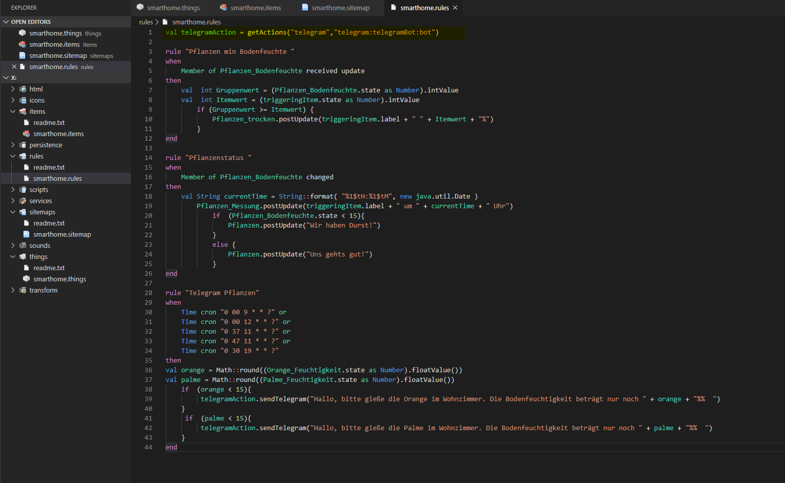

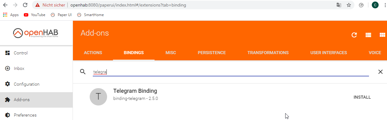

ok damit ist das thema pflanzen abgearbeitet. jetzt wolltest du ja noch telegram einbinden und zusätzlich da eine rule die dich wegen pflanzen benachrichtigt?
Genau, in einen Gruppenchat. Habe eigentlich schon alles dafür erstellt, aber wollen wir für den Thread nochmal von vorne anfangen?

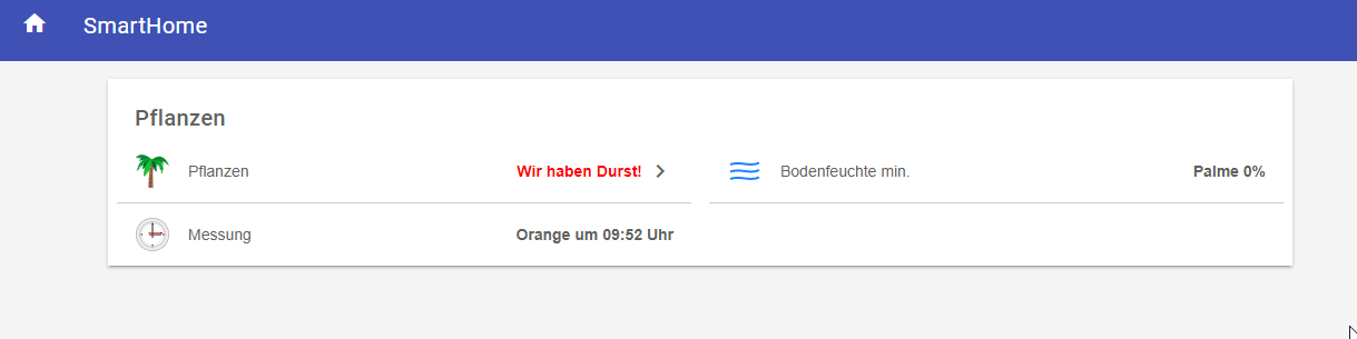

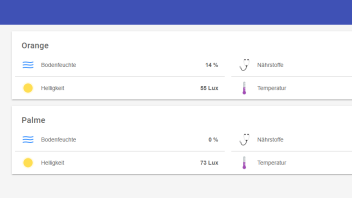

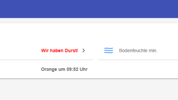

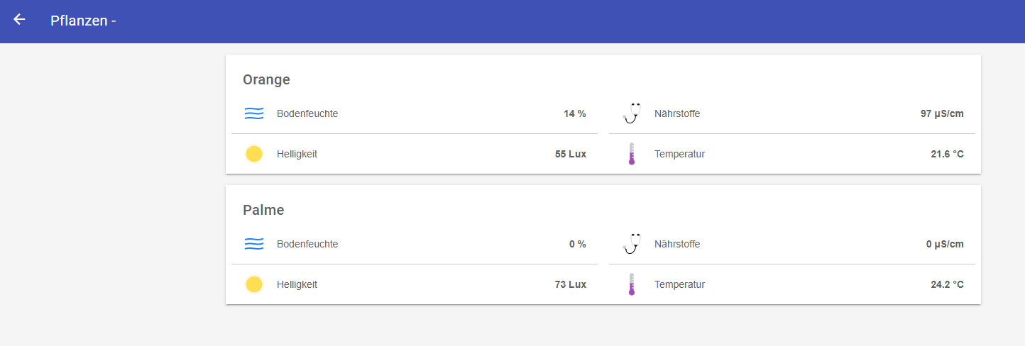

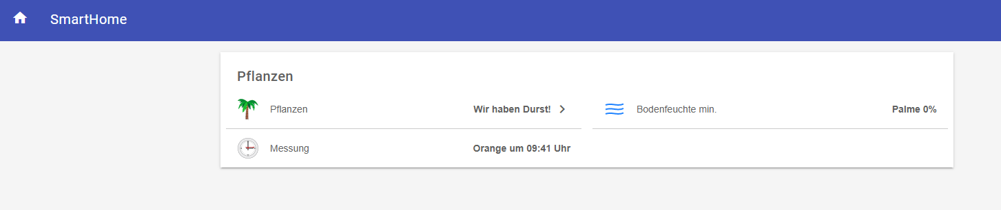

Kann man die Farbe der Schrift noch anpassen? Also "Wir haben durst" rot und "Uns gehts gut" grün?
Hat funktioniert, der Palme gehts wohl nicht so gut (Sensor liegt neben mir).
