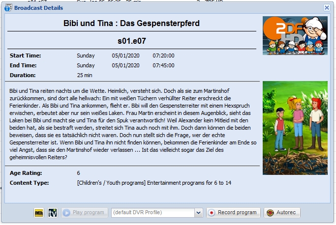

    Dann passiert das:
    Und sollte dann in Tvheadend in EPG Grabber Channels in der ID Spalte z.B. 3sat.de stehen?
    Ich hab in EPG Grabber mal ein "Trigger OTA EPG Grabber" gemacht und das mal durchlaufen lassen.
