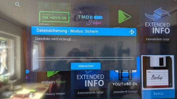

Ach ja, die 418 wurde neu installiert (neue HD´s) und danach bekam ich ab und an mal von Kodi die Meldung, brocken Pipe.
Ich habe das aktuelle Add on Backup aus Resositories installiert.
Soweit eingerichtet, dass Empfang und Ziele definiert ist.
Nach etlichen Versuchen gescheitert.
Es werden zwar Ordner im Ziel angelegt, aber im Modus sichern bleibt es ohne Fortschritt mit der Mitteilung Dateiliste wird erzeugt hängen... Geht nicht weiter.
Und nun?
Probiert, deinstalliert, Neustart, erneut installiert.
Gleiches Ergebnis

Kodi greift in einem gutem Netz auf Synology und Emby zu.
Seit dem letzten Update bin ich richtig genervt. Einige Filme starten erst nach dem zweiten Versuch.... Manche erst einmal gar nicht und brechen immer wieder ab oder bringen Darstellungsfehler in der Auflösung.Ich habe die Bilder der Filme (incl. der Schauspieler jedoch auf der Synology wegen Platzproblemen)
Funktionierte in der Version 18 noch super. Derzeit ist die aktuellste Version vor einer Woche aufgespielt worden.Nachdem Amazon immer wieder dazwischen funkt, beim Hinzufügen von neuen Filmen netter weise immer wieder unterbricht (ja, sowohl bei Kodi, als auch bei Amazon ist eigentlich der Bildschirmschoner ausgeschaltet) überlege ich eine Alternative zum Fire TV Stick. So richtig scheint mir diese Lösung nicht ideal zu sein.
Was ist suche: Ausreichend für alle derzeitigen Auflösungen und Ansteuerung des Audio sowohl auf TV als auch auf Hifi Anlage (lasse ich nicht immer mitlaufen, da für Dokus TV meistens vollkommen ausreicht).Sollte genauso leise sein, wie der TV Stick. In der Anschaffung nicht unbedingt ein riesen Lock reißen. Betriebssystem wäre mir egal, jedoch muss definitiv NTFS Zugriff auf Synology möglich sein.
Etliche Dokus habe ich nicht in Emby sondern greife mit Kodi direkt auf die Quelle zu und starte dort.Bislang habe ich mich mir Raspi nicht beschäftigt.
Was gibt es, was wirklich ohne lange basteln erprobt ist?
Kompliziert geschrieben? Menno bin froh, dass ich es bis hier überhaupt kapiert habe,
Hallo, vielleicht kann mir ja jemand einen Tipp geben, wo ich ggf. etwas nachsehen kann.
Server ist Synonogy 418 Lan, Kodi auf 4k Fire TV stick LAN.
Netz ist wirklich schnell.
Aber,Sowohl, wenn ich Filme via Emby (Also die in die DB eingetragenen Filme) als auch mit direkten Zugriff via Kodi auf Server, schaue, dann kommt es immer wieder vor, dass bei HD Filmen sich Verzerrungen im unteren Drittel des Filmes ergeben.
Spule ich zurück, dann ist diese Stelle jedoch fehlerfrei.
Kann dies ein Problem des Kodi Players sein? Wenn ja, was wo einstellen?Mit direktem Zugriff meine ich, Kodi gestartet, Video im linken Menü angeklickt. Den Pfad der Dokus angeklickt und in den Verzeichnissen den entsprechenden Film ausgesucht und gestartet. Er ist also weder bei Kodi, noch bei Emby in der Datenbank.
Also einmal ansehen und dann löschen.Nur schade, wenn so tolle Ozean / Astronomie / Tierdokus so verzerrt sind. Der TV kann es auf jeden Fall leisten.
Film im Original auf TV gesehen, ohne Probleme.Tipps?
