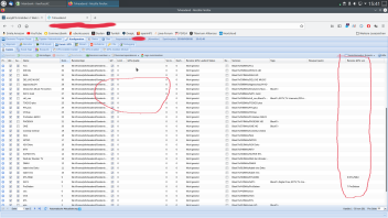

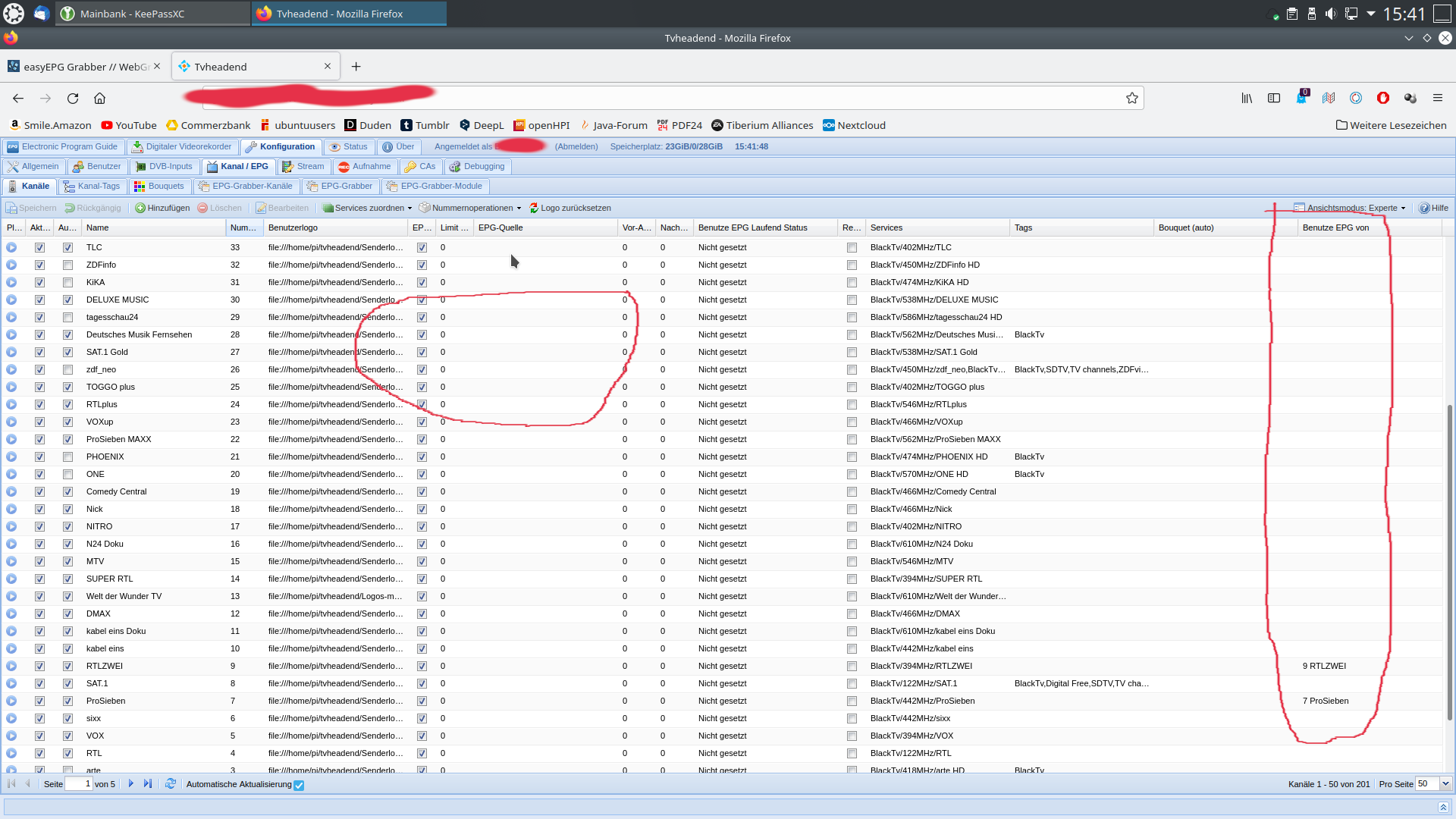

dies hat aber leider nicht funktioniert. Bei der der Easy .xml Datei gab es keine Änderungen laut time stamp.
beim Socket konnte ich nicht nachsehen, da ich leider nicht weiß wie ich mit Rechte in .hts komme.
Dann stelle ich mir noch eine Frage, muss ich bei TvH den einzelnen Kanälen die EPG-Quelle einfügen und wie?
