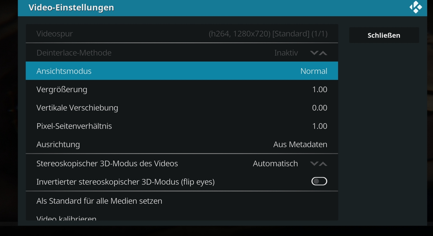

    Hallo zusammen,
    Nutze kodi sehr viel auf meinem Handy und wenn ich einen Film schaue kommen ab und zu sehr dunkle Szenen wo ich das Bild gerne etwas heller stellen würde.
    Geht das während ich den Film schaue?
    Bei vlc z.b. kann man das ändern wenn man am linken Bildschirmrand nach oben oder unten wischt.
    Gibt es sowas bei kodi auch?
    Vielen Dank im Voraus
